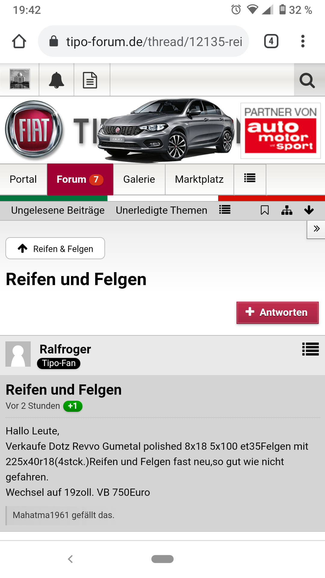

    Verkaufe Dotz Revvo Gumetal polished 8x18 5x100 et35Felgen mit 225x40r18(4stck.)Reifen und Felgen fast neu,so gut wie nicht gefahren.
    Wechsel auf 19zoll. VB 750Euro
