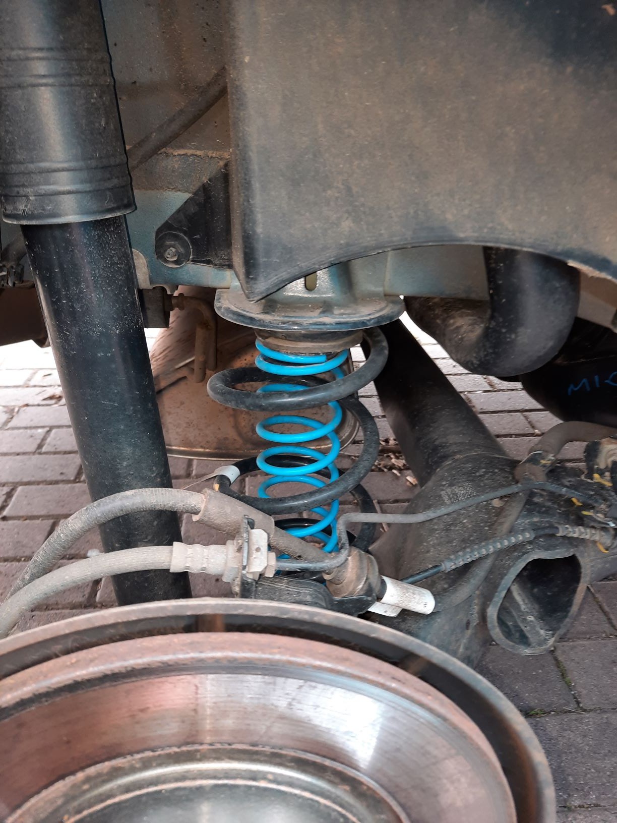

    Mich hat bei meinem Kombi von Anfang an gestört, dass er schon bei mäßiger Beladung den Arsch ganz schön hängen ließ. Wahrscheinliche bekommen alle Bauformen den selben Federnsatz.
    Deshalb habe ich Verstärkungsfedern an der Hinterachse nachrüsten lassen.
    Der Wagen steht nun unbeladen hinten ca 20mm höher, und die Federn begegnen zunehmender Beladung progressiv. Also, je mehr Gewicht, desto straffer.
    Für kleines Geld ein super Stabilitätsgewinn.

  • Also Zusatzfedern gibt es ja schon lange, aber ich kann mir nicht vorstellen das dein Tipo dadurch hinter höher kommt.
    Es soll ja nur bezwecken das er bei schwerer Beladung nicht so in die Knie geht und dadurch das Fahrverhalten verbessert wird..... :) :) :)
  • Im unbeladenen Zustand ist er tatsächlich höher als vorher. Wie gesagt, die originalen Federn sind für den Kombi einfach zu schlapp, die blauen kompensieren das Defizit, was die Hinterachse ohne Zuladung auch spürbar straffer macht.

  • was macht das denn in cm aus......hast Du vielleicht ein Bild vorher/ nachher.....
  • Vorher/Nachher-Bild hab ich leider nicht, gemessen hab ich eine Differenz von knapp 20 mm, also jetzt nicht so eine Monsterhöherlegung, aber mir gehts auch eher um den praktischen Nutzen für meinen Lastesel :1f601:

  • Klar drückt es durch die erhöhte Vorspannung den Wagen in unbeladenem Zustand höher . ;)
    Nö, bei meinem Scudo ist die Höhe gleich geblieben, darum habe ich ja auch nachgefragt wieviel das beim Tipo ausmacht.
