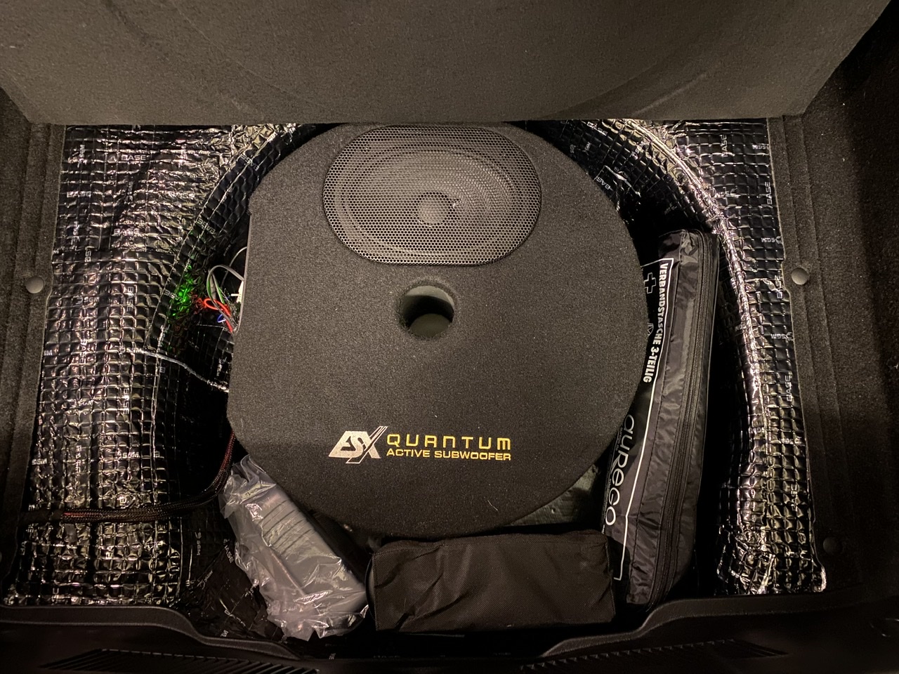

    Der Sound ist ok, aber mir fehlt einfach mehr wumms von hinten, deshalb soll der Rest so erstmal bleiben.
    Da ich ja in der Radmulde mein LPG Tank habe, kommt das hier im Oktober.
    Hätte gerne mal eure Meinung :1f609:
  • 8mm kabel und dann auch noch cca
    bitte mach das nicht das is mehr als dumm ...
    und warum einen dsp verstärker...
    wie sieht der rest aus??
    der eton move is schon ok...

  • HÄ?
    Wofür der Verstärker?
    Der Subwoofer ist ein Aktivsubwoofer und hat somit den eigenen Verstärker mit eingebaut.
    Die wollen doch wohl nicht die original Boxen mit nem zusätzlichen Verstärker betreiben?
    Wenn du nur mehr Bass haben willst reicht der Subwoofer aus. Und den kannst du auch problemlos selber einbauen/verkabeln.
    Dann sparst dir über 600€.

    wenn im Manual zum Amp steht "Verlegen Sie ein 10 mm² Kabel von der Batterie zum (B+)-Anschluss des Verstärkers" und die wollen dir ein 8mm² verkaufen und dazu noch CCA (Alukabel mit Kupferschicht)

  • Ich glaub die originalen haben so um die 25W RMS Belastbarkeit... Wenn da jetzt die 3fache Leistung drauf gegeben wird... Rest kann sich jeder denken...
  • Die Endstufe wird die Lautsprecher ansteuern.
    Das ganze lässt sich dann ebenso über eine App über Handy steuern und einstellen über Bluetooth.
    Ich höre gerne sehr laut :1f648: , ist oft bei mir bei guten :1f3b5: Titeln schon am Maximum was das Teil Schaft.
    Ich lass erst mal alles verbauen, Lautsprecher können ja immer noch irgend wann ausgetauscht werden.

    ne solange das ordentlich eingepegelt ist und kein clipping vorhanden ist, passiert da gar nix...
    ich selbst hab schon ein 2wege composystem das eigentlich nur 100rms aushalten soll, mit 300rms versorgt... und ja das geht... ende der disskusion...
    das mit dem radio von früher... muss nicht besser gewesen sein...
    die DSP endstufe die du da rausgesucht hast, ist um welten besser... als dein 1din radio das ausklappbar ist und video kucken kannst.... ein radio ist dazu da Musik wiederzugeben und das möglichst in bester qualität und verzerrungsfrei...!!
    und laut kannst du hören... wenn alles ordentlich eingestellt ist, geht das auch mit den originalen... allerdings wird das ohne dämmung nix...
