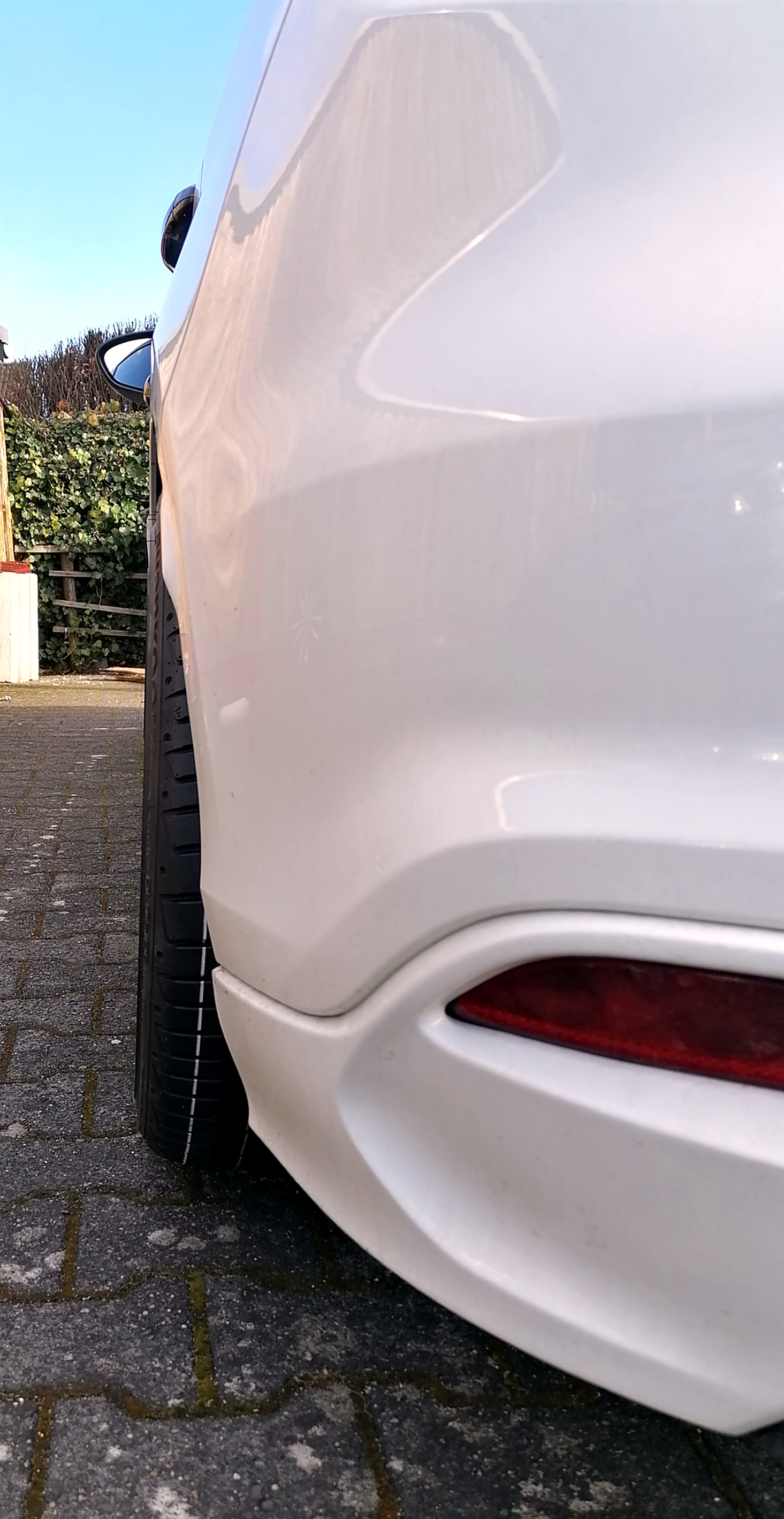

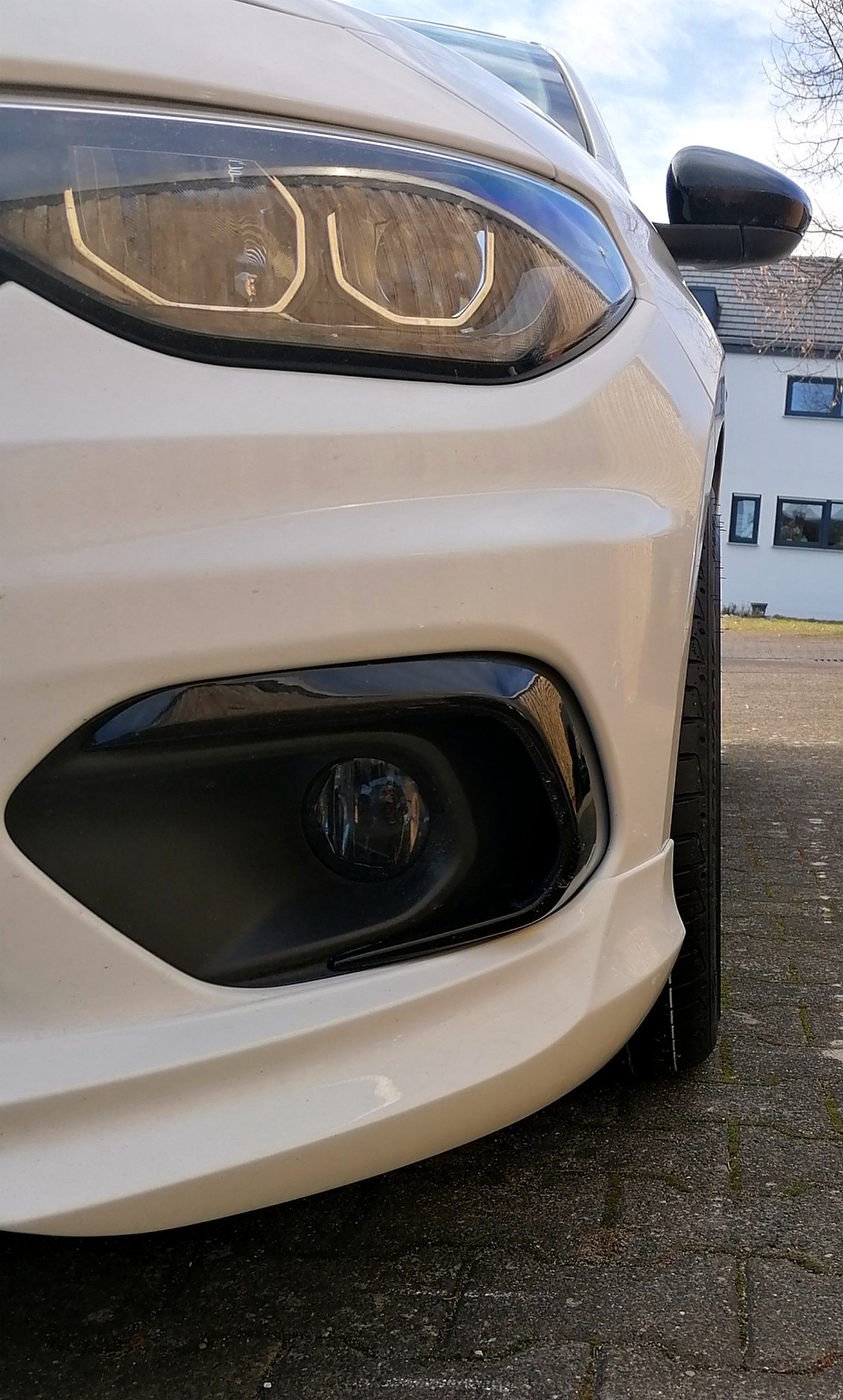

    Ganz vergessen. Hier mein Tipo mit den neuen Sommerfelgen.
    WhitePearl möchte sich auch mal wieder zeigen. Wünsche euch allen einen schönen Start in die neue Woche.
    Ähm ich fahre 225/40 18 auf 8x18 ET35 Felgen. Aber meine Räder sind aufgrund der anderen Breite und der ET von 35 jeweils 1,5cm weiter raus gewandert als wie mit den original 7,5x18 ET44 Felgen.

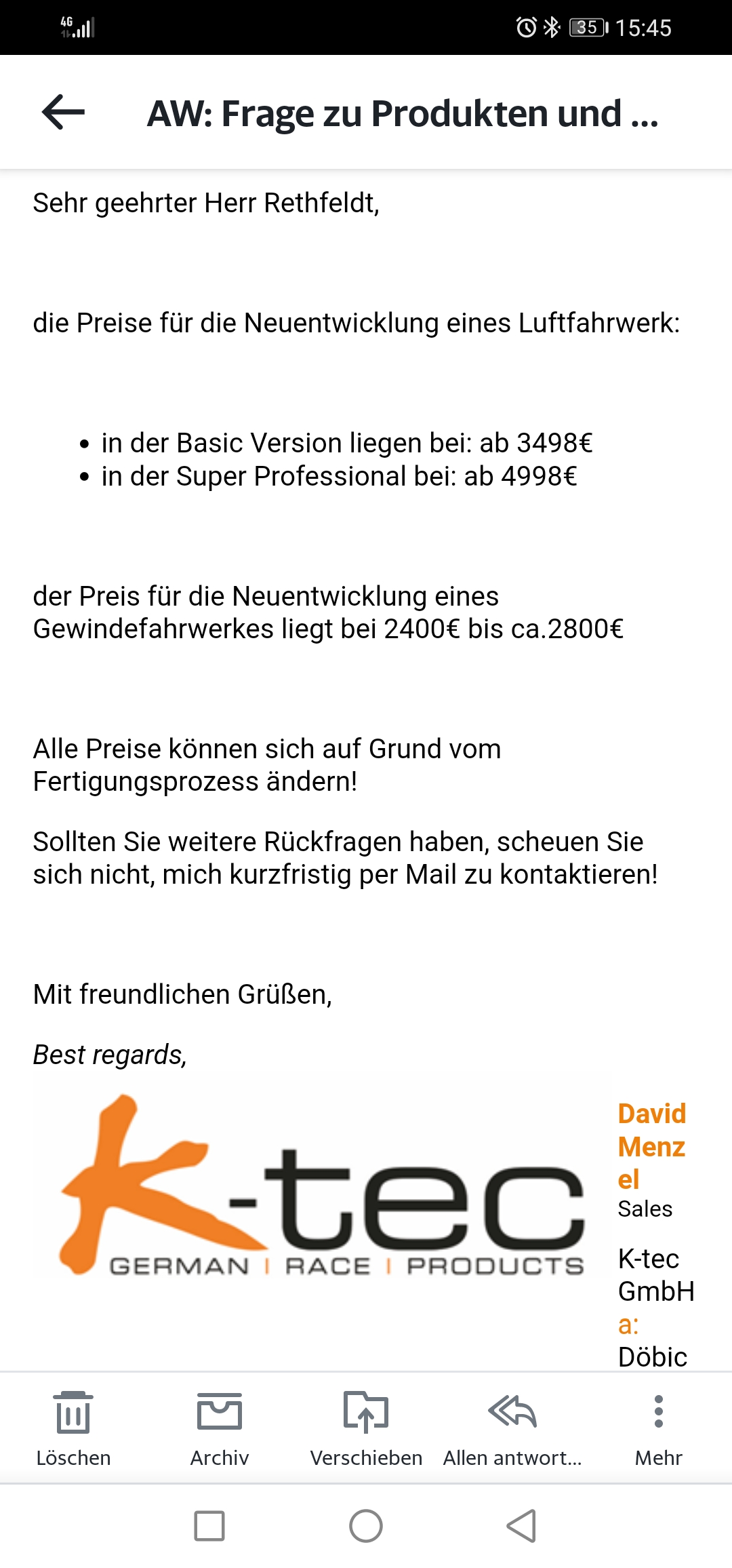

  • wenn du mit TÜV haben willst - http://www.k-tec-germany.com - die bauen dir eins. Kostet grob 5000€ mit TÜV - hatte mal vor 2-3 Jahren dort angefragt.
    Die brauchen die originalen Dämpfer und das Auto zum Maße nehmen und können dann per Baukastenprinzip dir eins herstellen.
    ansonsten wähle aus den 3 Federsätzen aus: Vogtland, Eibach und H&R plus dann die Bilstein Dämpfer oder ohne...

  • ja so wurde es mir auch in etwa mitgeteilt, aber man bräuchte 2 Fahrwerke.
    Eins wird auf dem Prüfstand malträtiert und das zweite kannst dir dann einbauen.
    Da kommt man ja in etwa auf 5000€ :D
    Beim Gewinde hab ich jetzt nicht weiter nachgehakt da ich mehr an nem Airride interessiert bin.
    Einbau würde bei 1699€ liegen und TÜV bei 250€.
    Für dieses Jahr nehmen sie aber keinerlei Aufträge für Sonderanfertigungen mehr an. Deren Kalender ist voll für das Jahr.
