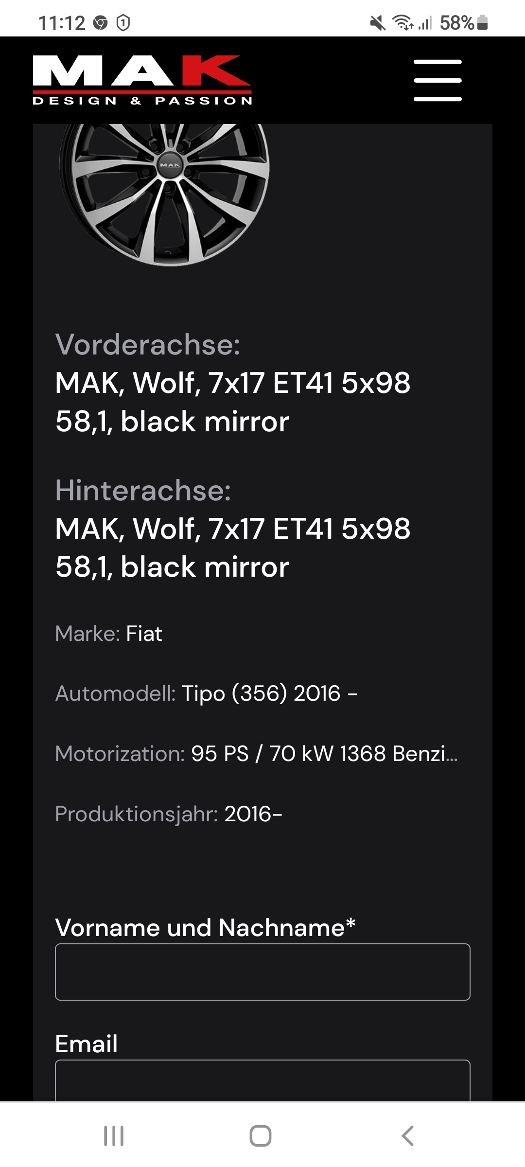

  • Also langsam kenne ich mich nicht mehr aus. Wollte mir heute neue Felgen bei meinem Händler bestellen. 7x17 ET41 5X98. Das sind genau die Daten die auch im COC Dokumet stehen. Jetzt sagt mir mein Händler das ich diese Felgen bei der
    Landesregierung(Österreich)eintragen lassen muss Warum muss alles immer so kompliziert sein :1f648: Sagt mal habt ihr eure Felgen alle brav eingetragen? :1f606:
    Mein Fiat: Tipo 1,4 16v. Limousine.BJ 2018

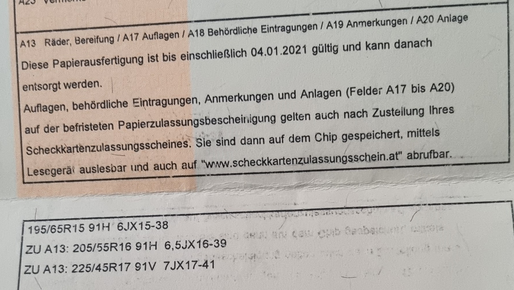

  • Was steht denn im Fahrzeugschein!?

    Verstehe. Also 225/45R17 Reifen und 7JX17-41 Felgen darf ich laut Zulassungsschein ja fahren. Was ich nicht verstehe ist warum ich dann extra für die Felge eine Bescheinigung brauche. Sind 1:1 die gleichen Daten wie die Original Felgen aber eben brauch ich für die Felgen was ich möchte eine Bescheinigung.

    Um diese Felge handelt es sich. Stimmt bei uns in Österreich sind andere Zulassungsbestimmungen als in Deutschland.

  • Ja, hatte ich auch so abgespeichert. Aber in seinem Fahrzeugschein sind ja die verschiedenen Varianten und Einpresstiefen bereits aufgeführt.
