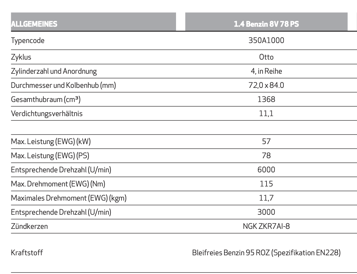

  • Habe das nachgeschaut.
    Du hast recht.Hier Daten laut Handbücher:
    16V, 95Ps, 127nm bei 4500 U/min
    8V, 78PS, 115nm bei 3000 U/min
    Das erklärt das der so schön fährt.

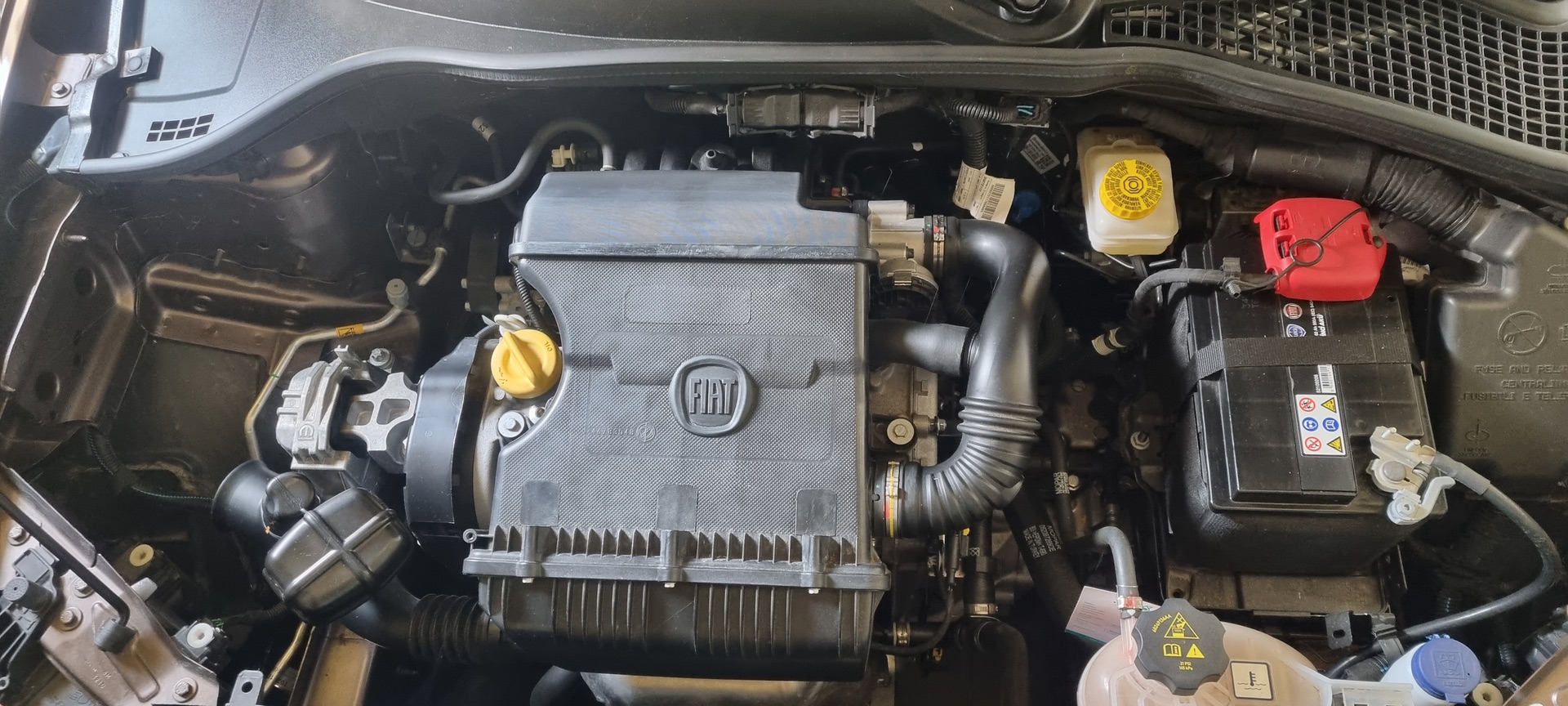

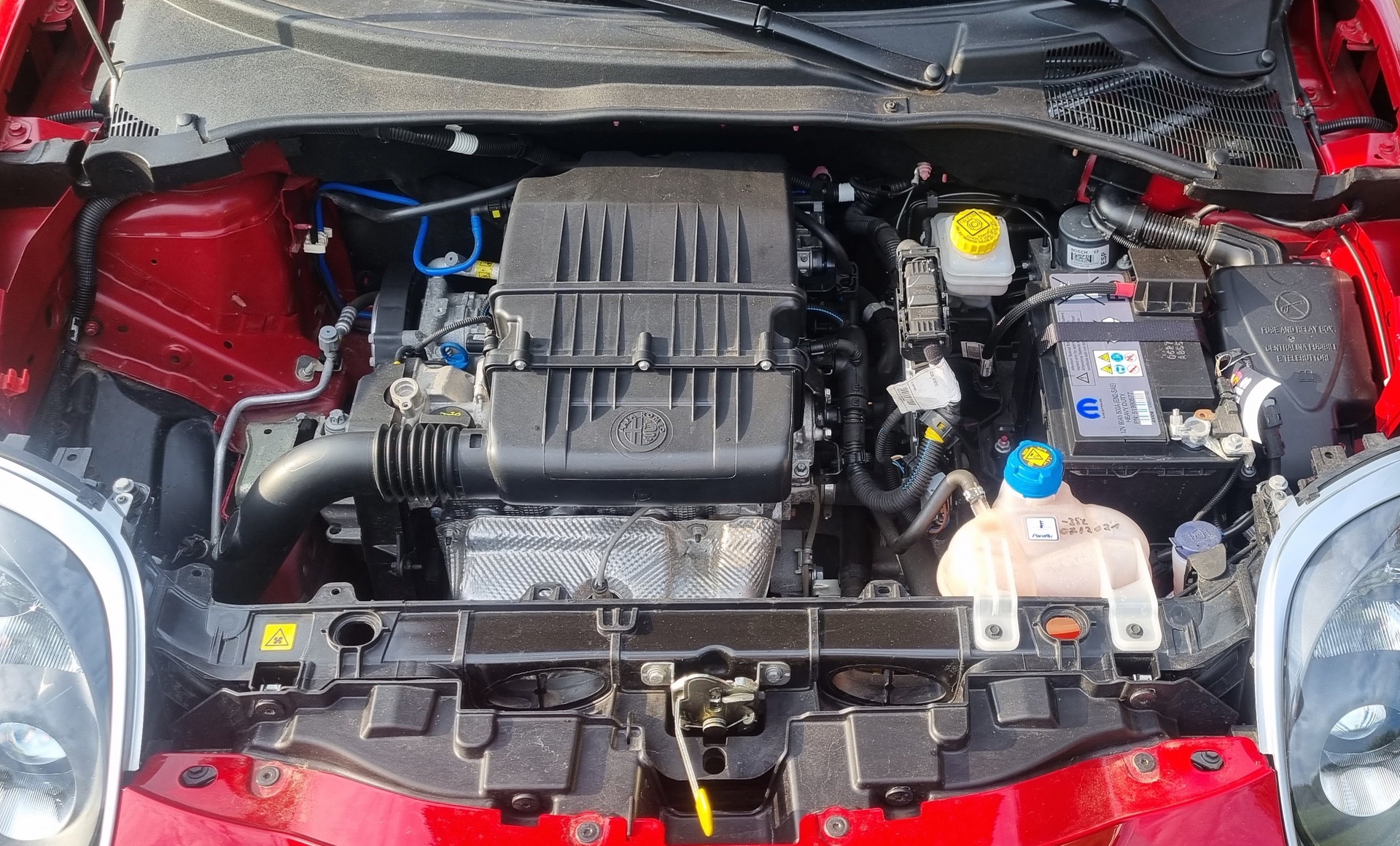

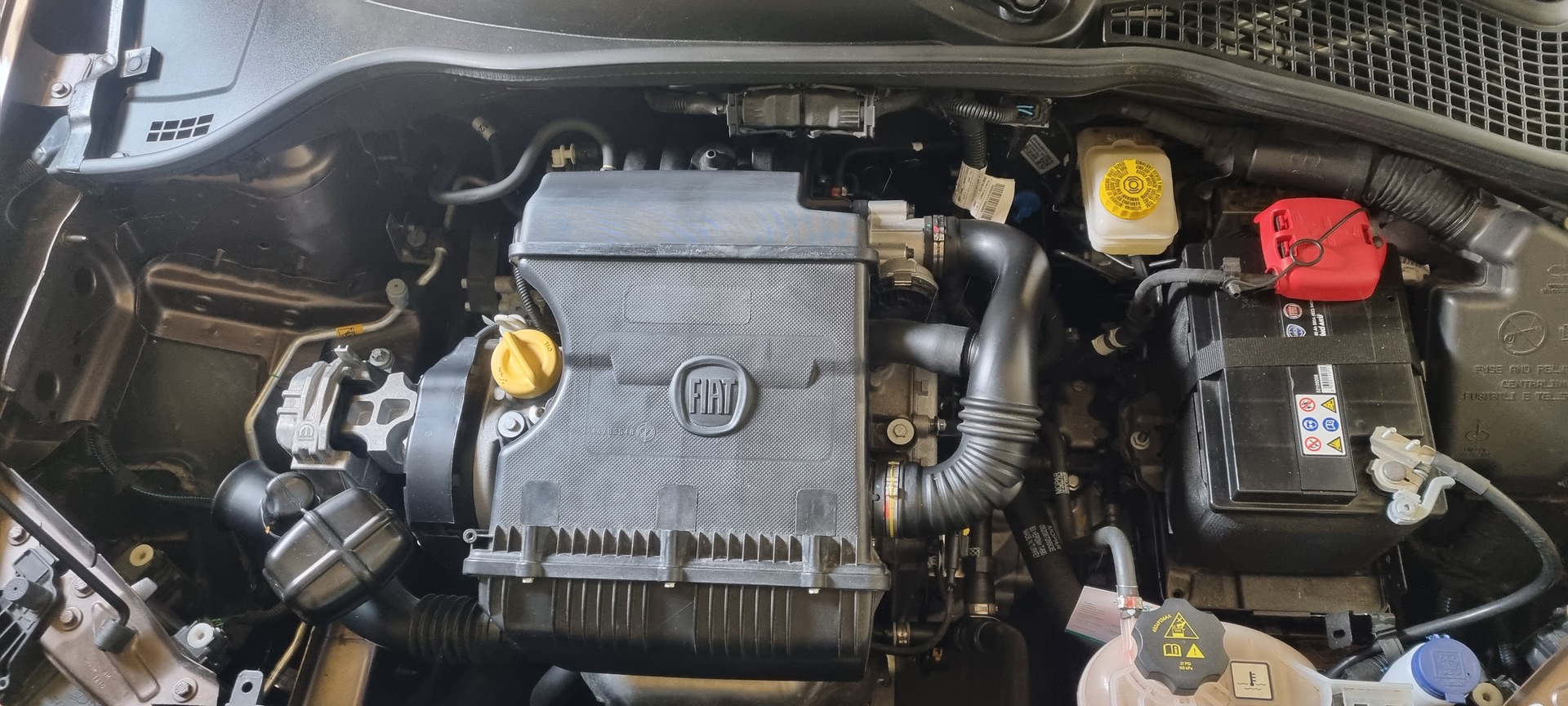

  • Habe mir heute die Arbeit gemacht und von beiden Versionen Bilder gemacht.
    Sieht etwas anders aus, aber kann auch daran liegen, wegen der Karosserie.
    Mito ist halt nicht Tipo.
    Aber den 8V gab es ja nicht im Tipo.
    Bei meiner Fahrweise verbraucht mein 8V übrigens 4,7 Liter und der 16V 5,8 Liter. Der 16V ist aber auch mit Tipo bisschen schwerer.
