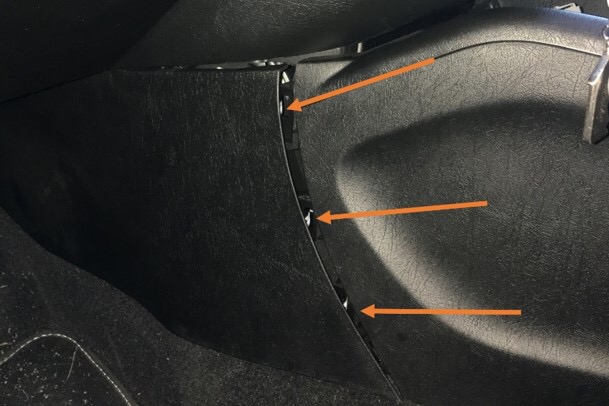

  • Hallo in die Runde. Nach bzw während der Installation der Fussraumbeleuchtung ist mir auf der Beifahrerseite an dem Endstück ne Halterung abgebrochen. Weiss jemand wie das Teil heisst? Unter Mittelkonsole/Tunnel findet man den kompletten Rest nur nicht die Endstücke der Verkleidung.
    PS: das Bild hab ich von Thumdil kopiert.
    Bilder
