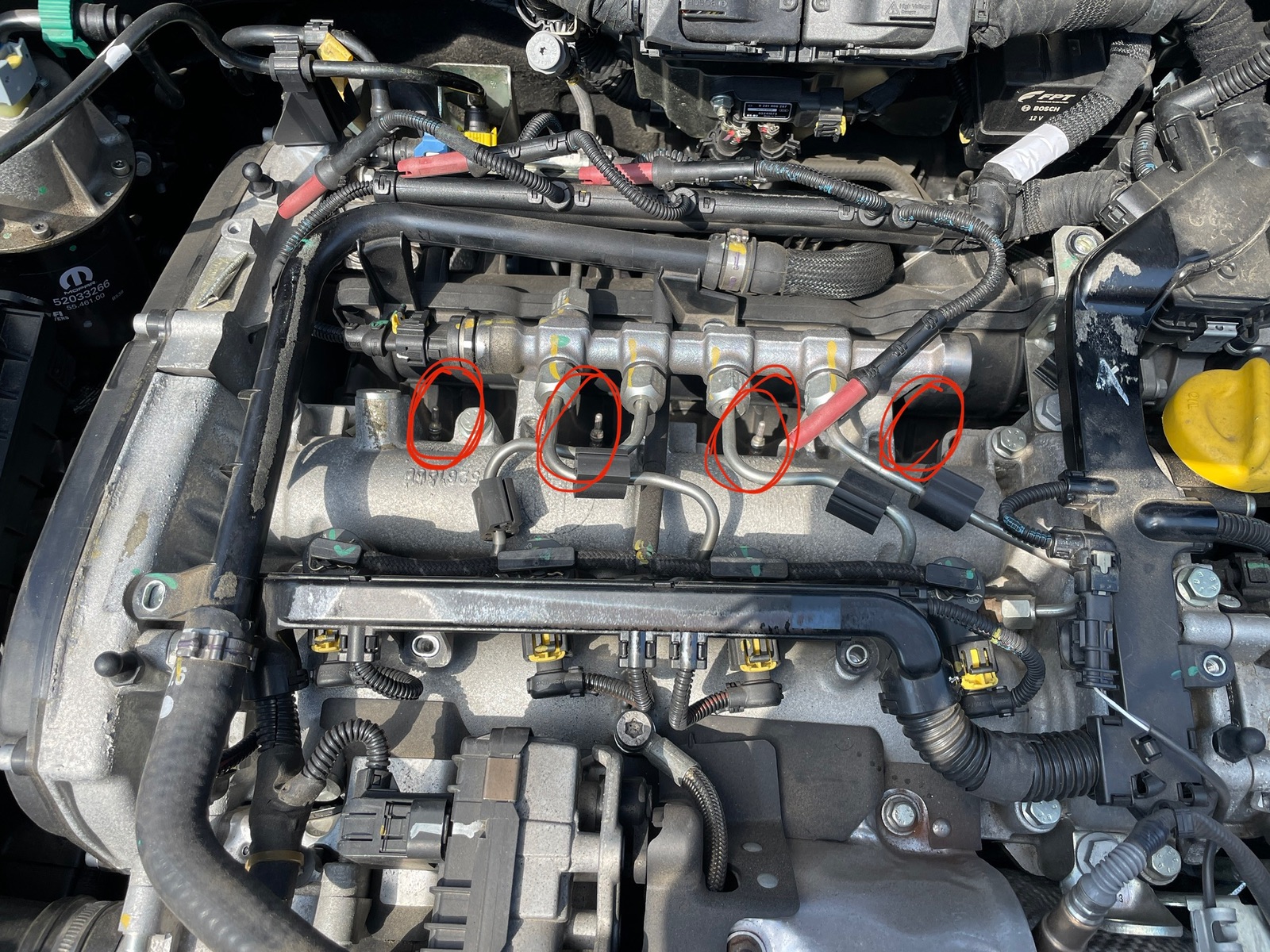

    Auf dem ersten Bild ist erstmal der Standort der Glühkerzen
    Zum Ausbau erstmal die Abdeckung abziehen und dann solltet ihr erstmal die roten aufgesetzten Stecker (relativ schwergängig für so kleine Stecker) lösen, dann seht ihr bereits die Kerzen
    Zu empfehlen ist eine 9mm Langnuss, damit tut ihr euch wesentlich einfacher
    Einfach ausschrauben und bitte Brecht euch dabei die Hände nicht, wie ihr seht sind die relativ schwer zugänglich, da sie aber lang sind geht der aus-/Einbau eigentlich
    Beim ausschrauben unbedingt darauf achten dass ihr sie NICHT zu fest anzieht, sie sind nur ganz leicht angezogen also nicht mal ansatzweise handfest
    Habt ihr das geschafft einfach die Stecker wieder aufsetzen und alles wieder anschrauben

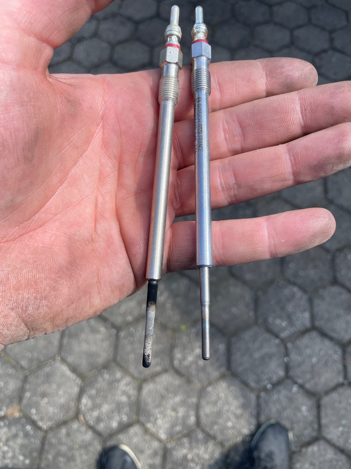

    Hier noch der Unterschied der alten & neuen Kerzen

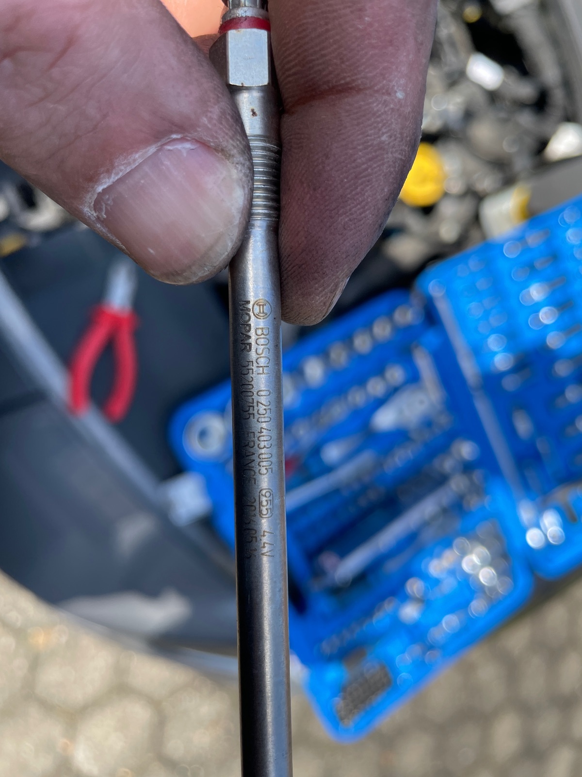

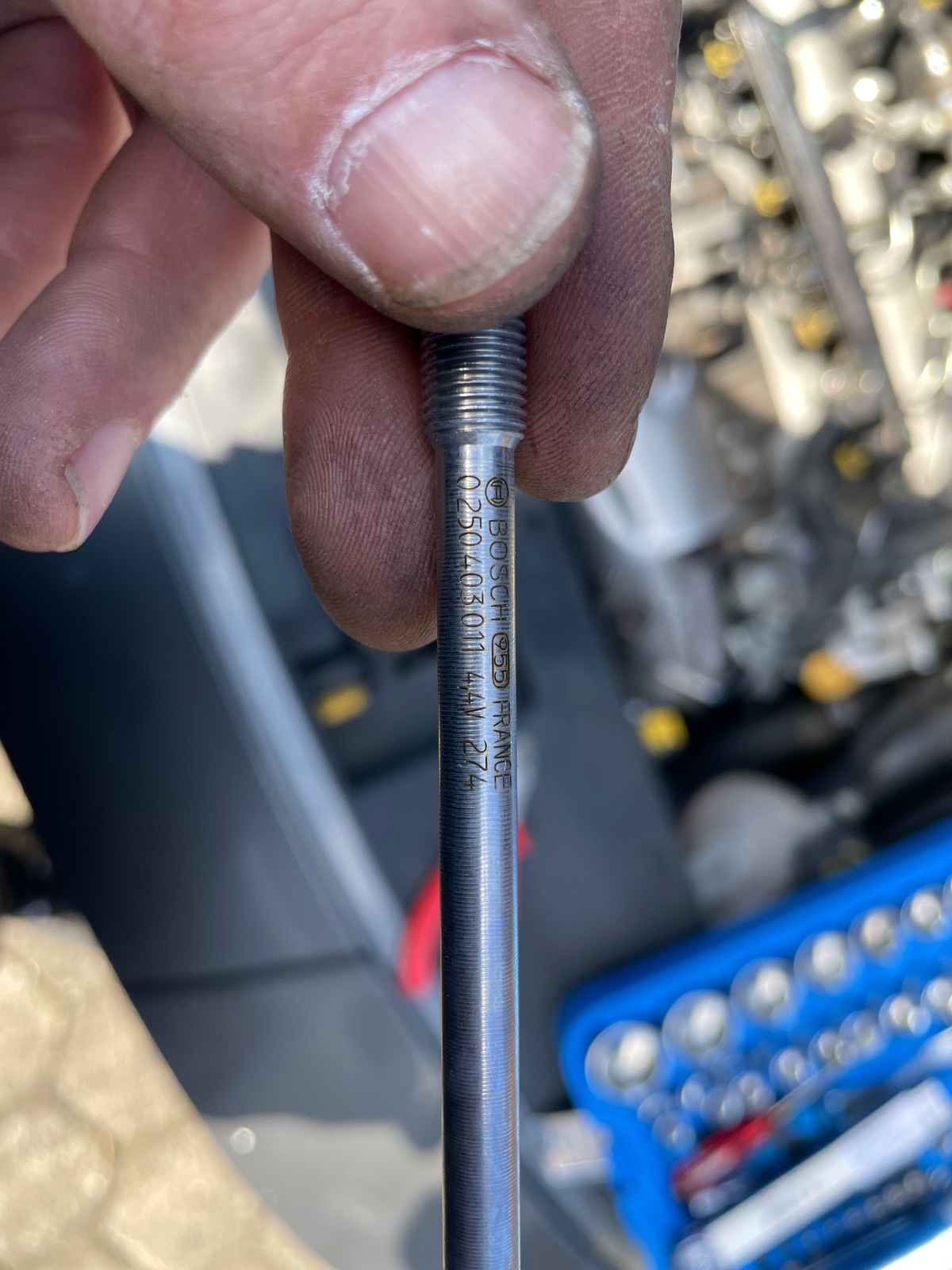

    Und die Teilenummern der Originale und Ersatz
