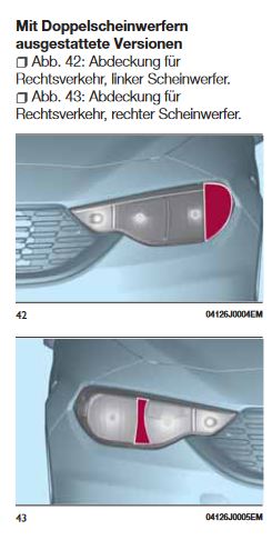

  • Für die Reflektorscheinwerfer ist ein Bild im Handbuch. Verstehe es aber so, als wäre es bei den Linsen anders, die werden aber nicht weiter erwähnt…
  • Dann könnte das helfen. Ist irgendwo vorne, wo auch das Wechseln der Leuchtmittel und die Leuchtweiteneinstellung ist.

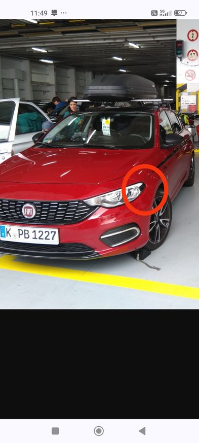

  • Ich war ja vor 3-4 Jahren mit dem Tipo in England (Cornwall). Auf der Fähre im Shop habe ich mir den Aufkleber geholt - universell, nichts für den Tipo - und die Anleitung befolgt. Da war nix kompliziert oder so. Weiss aber auch nicht mehr was ich genau wo abgeklebt habe.
    Fahre in UK zur Tanke oder Raststätte, hole Dir das Package und drauf damit.

  • Habe das von 2020 gefunden. Da kommt der Aufkleber anscheinend hin.
    Mein Fiat: Tipo Limousine, Pop, Tech-Paket, 95 PS, Benziner, rot, Vogtlandfedern, Bilsteindämpfer, Dach- und Frontspoilerfolierung, EZ: 6/2016, 123.000 Kilometer; Renault Clio 3, Benziner, blau, 75 PS, EZ: 3/2008, 219.500 km
  • Das scheint mir aber doch etwas arg sparsam.....aber besser wissen tue ich es auch nicht.
