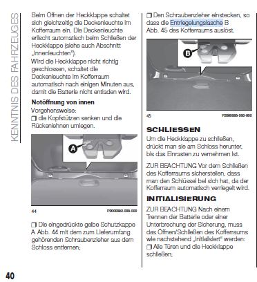

  • Seite 40 der Betriebsanleitung:
    "Notöffnung von innen
    Vorgehensweise:
    die Kopfstützen senken und die
    Rückenlehnen umlegen.
    Die eingedrückte gelbe Schutzkappe
    A Abb. 44 mit dem zum Lieferumfang
    gehörenden Schraubenzieher aus dem
    Schloss entfernen;
    Den Schraubenzieher einstecken, so
    dass die Entriegelungslasche B
    Abb. 45 des Kofferraums auslöst."
    Good luck!
