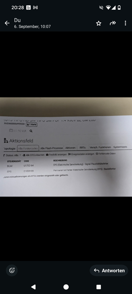

  • Muss tatsĂ€chlich gestehen, das ich dir das nicht sagen kann 🙈 Die Werkstatt hat nach Auslesen und Fehlersuche gesagt, das Teil muss neu.
    Servolenkungsfehler wird im Dispaly angezeigt, beim Auslesen die Fehler-Codes aus dem Foto im Anhang.
    Dann hieß es ,jetzt heißt es Fehlern suchen. Genau eingrenzen könne man nicht woran es liegt.
    Und dann kam der Anruf, das die LenksĂ€ule getauscht werden muss. Vor lauter Schreck als ich die Kosten gehört hab,hab ich den kleinen erstmal wieder abgeholt 😅

  • Ich wĂŒrde mich zuallererst mal bei ECU.de erkundigen ob sie helfen können.
    Die Jungs haben richtig was drauf und können ggf auch schon mal sagen dass das Problem nicht am Bauteil sondern woanders ist.
    Und dann ist eine Reparatur bei denen meist auch gĂŒnstiger als irgendwas gebrauchtes und Garantie gibts obendrauf.

  • nur als kurze zwischen frage...
    evtl batterie schwach gewesen?
    gibt ja steuergerÀte die bei strom mangel gern mal ihre werte verlieren
    (kenne das noch gut von meinem Audi a3 2003)
    da wars esp usw....
