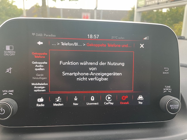

  • Hey, da mein Handy von Black Beast 2.0 exekutiert wurde habe ich mir heute das selbe auf Kleinanzeigen gekrallt.
    Jetzt wollte ich das halt mit dem Auto verheiraten, die Option ist aber ausgeraubt, beim drauf tippen kommt die Meldung: Funktion während der Nutzung von Smartphone-Anzeigegeräten nicht verfügbar.
    Selbe Meldung kommt wenn ich auf die nicht ausgegraute Option: „Gekoppelte Telefone“ tippe.

  • Also Handy direkt an der USB Buchse geht.
    Aber mit meiner Box, also WLAN geht nicht, Handy koppeln immer noch die selbe Meldung und ausgegraut.

    Die selbe Meldung kommt auch wenn ich auf das ausgegraute „Gerät hinzufügen“ tippe.

  • Dein Uconnect hält deine Box für ein Handy. Du musst dein Handy mit der Box Koppeln😉
    Du musst jetzt rauskriegen wie du die Box in den Pairing Modus bekommst, bzw. mit dem Handy einfach mal nach CarPlay/AA Geräten suchen. Meine geht glaube ich alleine in den Pairing Modus wenn nichts verbunden ist
  • Habe es laufen, wie befürchtet etwas elementar „falsch“ gemacht.
    Ich habe die Box über WLAN gekoppelt nicht (zusätzlich?) über Bluetooth.
    Nachdem ich das Handy auch über Bluetooth mit der Box gekoppelt hatte lief alles wie gehabt. :thumbup:
