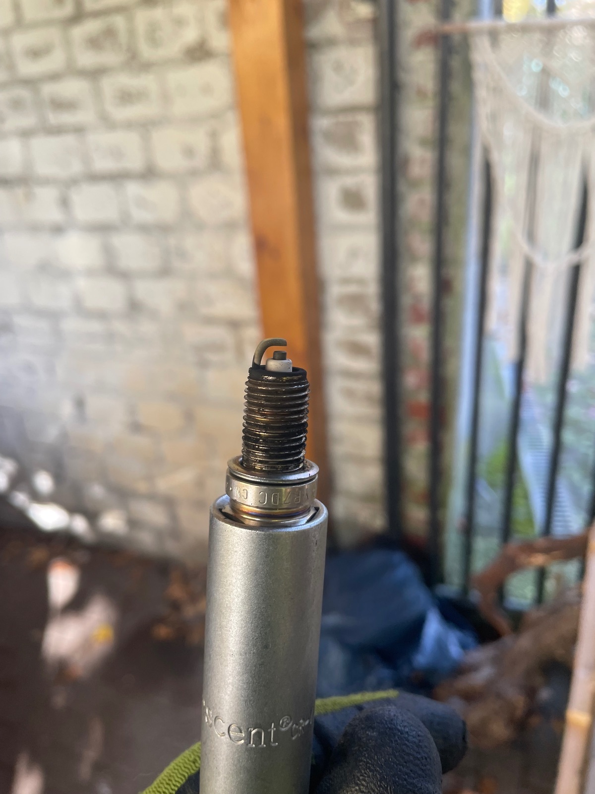

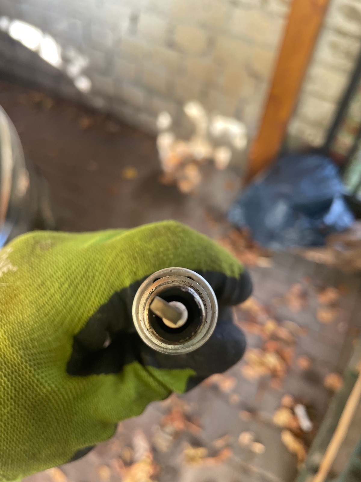

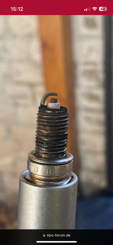

    Mein Tipo 1.4 t-jet aus 2017 ruckelt leicht im Stand stärker beim
    Starken Beschleunigen. Fahre ich jedoch ganz bedacht merkt man es nicht. Der gute hat 40000 km weg.
    Zündkerzen, Öl und Luftfilter wurden dieses Jahr ersetzt.
    Das Auto und das Auslesegerät zeigt keine Fehler an.
    Ich habe aktuell Bosch R6 Kerzen drin und finde, dass die für 5000km ziemlich bescheiden aussehen. Kann das schon das Problem sein?
    Ich hänge mal 2 Bilder der Kerzen an und hoffe jemand hat das selbe Phänomen schon mal gelöst.

  • Mach als erstes mal originale Kerze rein.
    Zubehör Kerzen sind nicht immer erste Wahl!
    Rein optisch sehen die jetzt so schlecht aus. Vielleicht bissl hell, aber nicht sooo schlecht.

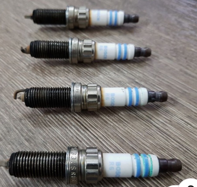

  • Er hat doch Bosch R6 geschrieben, das sind Iridium Kerzen.
  • Stümmt, hätte man an der Elektrode auch selber erkennen können. :thumbup:
  • Ich finde der T jet 1,4er sollte unbedingt die originalen bekommen. Im Bedienungsheft stehen NGK drin und diese habe ich bei meinem auch reingemacht. Läuft Top. Beim Abarth genau so da werden auch NGKs montiert wenn fällig.
    Ich denke das verhält sich so ähnlich wie bei Ford und den originalen Motorkraft kerzen. Der Zetec Motor läuft mit Bosch oder anderen Zubehör Kerzen auch nicht richtig. Ist aber nur ein Tip jeder wie er möchte.
    Es könnte aber auch was mit Ansaugung oder Kraftstoff zu tun haben. Evtl. Lambdasonde falsche Werte oder ähnliches. Müsste man prüfen aber fang erst mal mit den Kerzen an und dann weiterschauen.
    Drücke die Daumen das Dein Auto bald wieder gut läuft!
