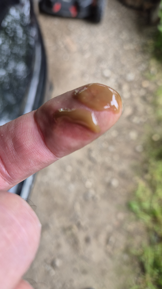

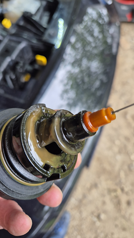

    Schaut euch die Bilder an - Ich krieg' die Krise... Das darf doch nicht wahr sein.
    Ist echt die ZKD hinüber? So sollte das Öl, glaube ich, nicht aussehen.

  • Bei vielen Kurzstreckenfahrten sammelt sich Kondenswasser in der Ölwanne, welches sich mit dem Öl vermischt und einen gelblichen Schlamm erzeugt. Dieser lagert sich gerne im Bereich des Ventil- und Öldeckels an.
    Der gelbliche Schlamm ist also kein eindeutiger Hinweis auf eine defekte Kopfdichtung. Besser einen CO2 Test machen - kann mittlerweile jede Werkstatt.

  • =O Eindeutig Wasser im Öl :thumbup:

  • Der Schlamm ist vom Kurzstreckenfahren.
    Alles sonst dicht? Wasserpumpe manchmal undicht - sieht man unten am Zahnriemenschutz.

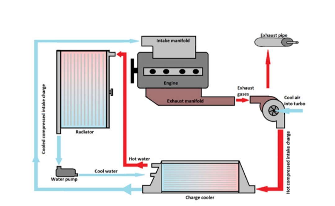

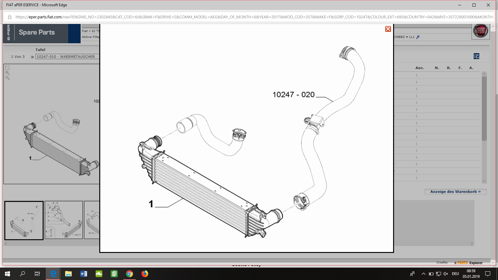

  • Update: Die Werkstatt "vermutet" einen defekten Ladeluftkühler, schreibt aber gleich auch "ohne Gewähr" dazu. Ich frage mich wie ich diese Diagnose aufnehmen soll. Schliesslich wollen Sie für die Reparatur über CHF 2000,- aufrufen.
    Dafür, das ist meine Meinung, sollten sie mir aber zumindest bestätigen, dass die ZKD, und der Ölkühler i.O. sind. Ich meine, irgendwie müssen sie ja zu dieser Diagnose gekommen sein. Sie haben mehrere Probefahrten gemacht, und festgestellt, dass das Auto nur während der Fahrt Kühlwasser verliert, aber nicht im Stand. Naürlich ist auch genau dieses Teil nicht durch die Gebrauchtwagen-Versicherung gedeckt.
    Kann mir jemand den Zusammenhang zwischen dem defekten Ladeluftkühler, und dem Wasser im Öl erklären? Ich habe zwar gelesen, dass es bei einem defekten LLK dazu kommen kann, dass Wasser ins Öl geraten kann, und umgekehrt, verstehe aber den technischen Zusammenhang nicht.
    Was meint Ihr - Liegt die Werkstatt richtig?
    Sollte sie bestätigen müssen, dass ZKF und Ölkühler i.O. sind?
    Muss eine Ölwechsel zwingend gemacht werden, oder "verdunstet" das Wasser wieder?

  • Hab erstmal geguckt wegen der Gerätschaften.
