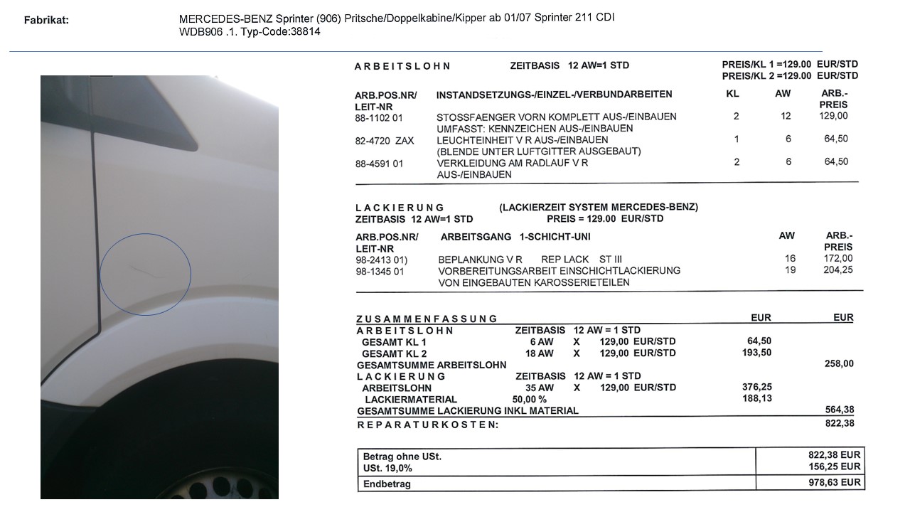

  • Kurzes Info von der Familienfront: unser Sohn ist letzte Woche mit seinem Rad zur Schule gefahren und da der Turnbeutel am Radlenker baumelte wohl kurz nach der Abfahrt von zu Hause ins Trudeln gekommen. Dadurch hat er mit seinem Lenker an einem Pritschenwagen eines Gartenbaubetriebes eine ca. 8 cm lange Schramme in den Bereich vor der Beifahrertür gezogen. Er klingelte dann bei uns und sagte jammernd über die Gegensprechanlage "Papa, ich bin mit einem Auto zusammengeprallt." Da ist mir natürlich erstmal das Herz in die Hose gerutscht! 8| :/ Bin dann runter gerannt und mit ihm zusammen zum Wagen, wo sich das Fahrrad im Radkasten verklemmt hatte und noch senkrecht stand. Habe natürlich den Besitzer kontaktiert und das Unternehmen, an das er den Wagen verliehen hatte. Heute kam der Kostenvoranschlag. :/
    Naja, die Haftpflichtversicherung deckt den Schaden ab. Evtl. will der Besitzer auch eine Abschlagszahlung von x Euro erhalten und gut ist. Aber heftig ist es allemal..... 8)

    Aber der Lack ist schon beschädigt. Ich würde natürlich auch zum Lackstift greifen und gut ist es.
  • Ja gut manche mögen zum Lackstift greifen, aber diese Lösung Made in Polen ist für jemanden der sein Auto wirklich liebt, makellos haben mag, sicher keine Option. Wer hat schon jemals was mit dem Lackstift repariert und es sah danach gut aus?
    Gut ob dieses Auto hier wirklich ein geliebtes Stück ist oder man einfach nur abzockt, dass steht auf einem anderen Papier. Aber ich denke keiner dem so ein Schaden entstanden ist würde sagen "alter bezalst du mir Lackstift, alles gut".

  • Also das ist nur ein Gutachten bzw Kostenvoranschlag.
    Was die Versicherung am Ende bezahlt kann eine ganz andere Summe sein!
    Erlebe das hier jeden Tag.
    Wenn die der Meinung sind das der Stundenverrechnungssatz zu hoch ist
    dann nehmen die irgend einen billigeren ortsansässigen Lackierer der nur die Hälfte kostet und gut ist...
    Da das dort ein Uni Lack ist geht das Ganz auch per Smart Repair für 200€!
    Das wissen auch die Versicherungen!
    btw: finde sie Summe arg übertrieben!

  • Egal ob haftbar oder nicht, wenn der Schaden nur der Kratzer vom Bild ist und nicht noch eine Beule vorhanden ist die man so nicht sieht ist der Kostenvoranschlag schon deutlich überzogen! Wenn da keine Beule ist, wofür dann Stoßfänger und Scheinwerfer (Leuchteinheit) aus- und einbauen? Radhausschale vielleicht noch.. aber bei so einem Schaden - reiner Kratzer vorausgesetzt - wird wohl immer Richtung SmartRepair tendiert werden!
    Gruß, Matze
  • Die wollen bestimmt das ganze Karosserieblech neu lackieren und dazu bauen Sie drumherum alles ab. Soll sich die Versicherung drum kümmern.....
    Bei einem Uni-Lack-Anteil von einem Wert von 188€ plus Märchensteuer, darf man ruhig davon ausgehen... ;)
