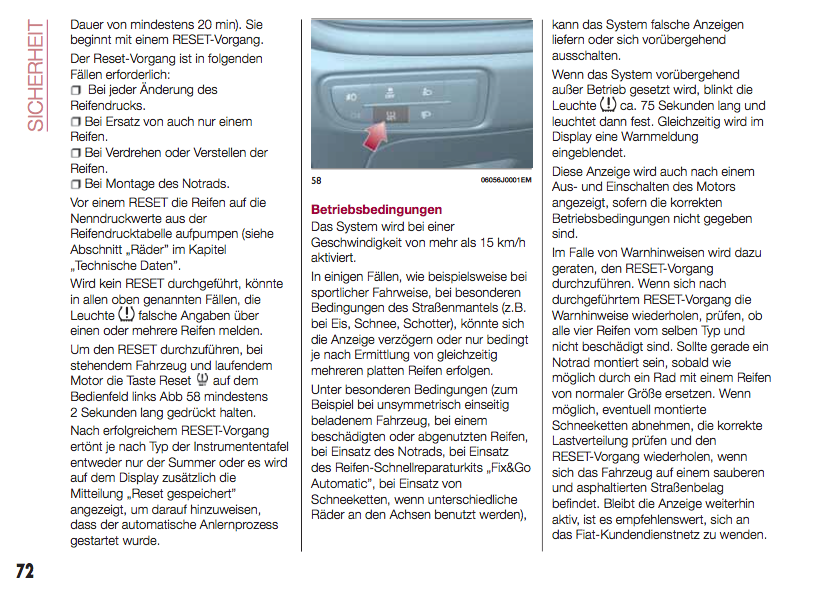

    Also ich habe mitlerweile verstanden dass es eine indirekte Messung ist. Aber wo wird denn da was angezeigt? Welchen Knopf drückt ihr da und wo? Haben das alle Tipos? Ich habe das bei meinem noch nicht gefunden...

  • Da wird nur was angezeigt (gelbe Warnleuchte) wenn der Reifendruck nicht stimmt, normalerweise müssten es alle Tipos haben, weil das RDKS ab 2014 (?) bei Neuwagen laut EU Pflicht ist.
    Der Knopf um das System zu reseten, ist links neben dem Lenkrad bei Höhenverstellung und Nebelleuchten.

  • Wenn nichts in der Hinsicht aufleuchtet, dann ist auch alles resetet. ;)

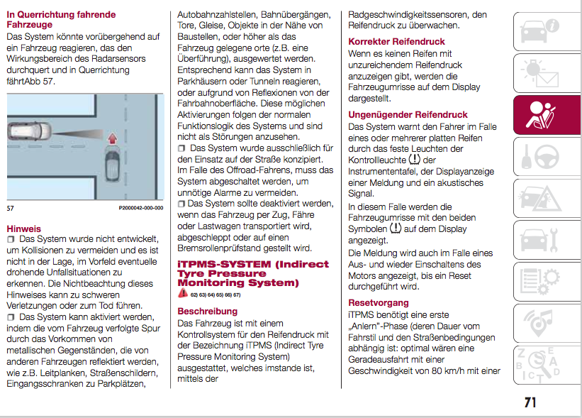

  • Der Tipo hat keine Sensoren verbaut. Der misst das über ABS/ASR und co

    Beim indirektem System muß man zum Beispiel 2.2bar in die Reifen füllen, am Fahrzeug dies so mit dem Reset bestätigen das der Luftdruck in Ordnung ist und wenn Luft entweicht wird dies über den Abrollumfang erkannt...

    Ja die Taste ist mit SET gekennzeichnet

    Beim Tipo erfolgt die Anpassung manuell und es wird indirekt gemessen, nicht über extra Sensoren im Reifen, was uns viel Geld erspart beim Reifenwechsel und laufenden Anlernen.
