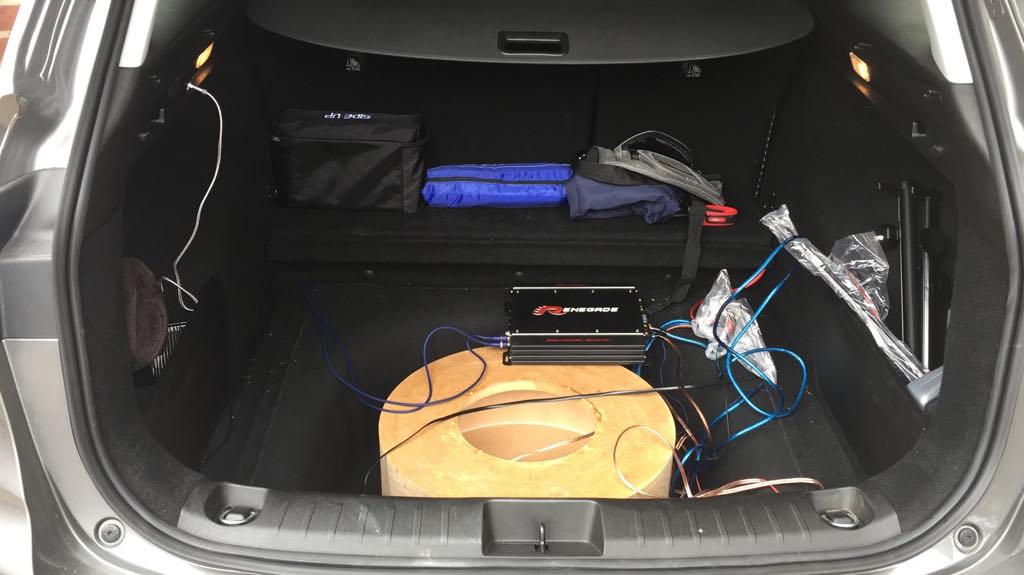

Guten Morgen, mein Umbau ist so gut wie Abgeschlossen. Durch den Doppelboden im Kombi. Kann man super alles dort verstecken und trotzdem ohne problme Kinderwagen etc. einladen. Und hat einen Super Sound
Nach der lügenformel ermittelt. Leider weiß ich die anderen Daten nicht mehr. Die endstufe ist schon etwas älter. Habe diese noch aus meinem vorherigen punto.
