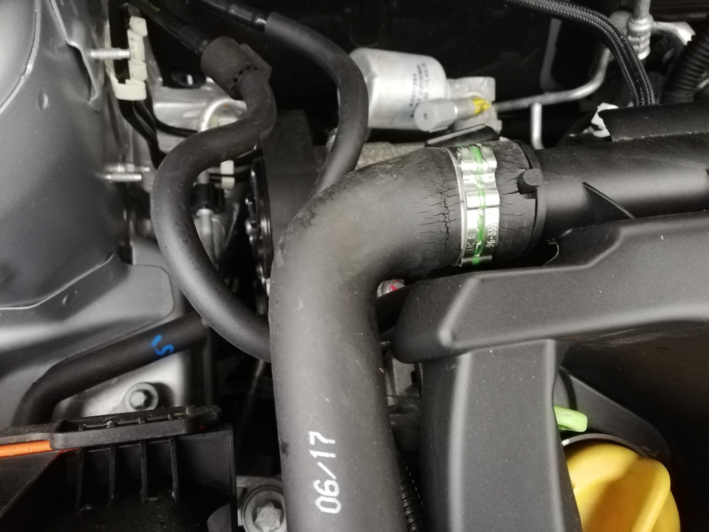

Ich vermute das bei den Export Fahrzeugen eine falsche/mangelhafte Lieferung verbaut wurde. Mehr nicht und weniger auch nicht. Und wenn man es noch über die Garantie abwickeln kann, dann ist alles gut.
Umfrageschrei: bei meinem Tipo (Bj.2017---gekauft 2018) hab ich das auch entdeckt.Im Urlaub beim Saubermachen.Wurde in der Werkstatt auf Garantie getauscht.Nur dieser eine Schlauch!? Wo wird der gepresst?Da hat der Mat.einkäufer wohl ein bißchen geschlampt.Ich habe daraufhin alle Schläuche kontrolliert.Nichts weiter gefunden.Der Motor geht ja nicht gleich kaputt,aber kann falsche Luft ziehen und das ist nicht so gut für den Spritverbrauch.Der liegt bei mir so bei 8 litern im Mix.Weniger hat noch keines meiner Autos verbraucht...eher mehr;)
Ist bei mir auch so gewesen. Werkstatt hätte auf kulanz gewechselt. Allerdings mit dem Hinweis, das der Neue nach ein paar Monaten wieder genauso aussieht. Deshalb hab dann einen SF Hose für 50 Euro gekauft
Telefoner

Ja das hatte ich auch (BJ 2017), bei erster Inspektion kostenlos gewechselt(14800km)

war ja bei meinem auch so. ich hab ihn eben gleich durch was vernünftiges ersetzt.
eslygen
scheint ja ein standard problem zu sein....meiner is an der gleichen Stelle defekt.

Der Schlauch scheint von Juni 2017 zu sein.
