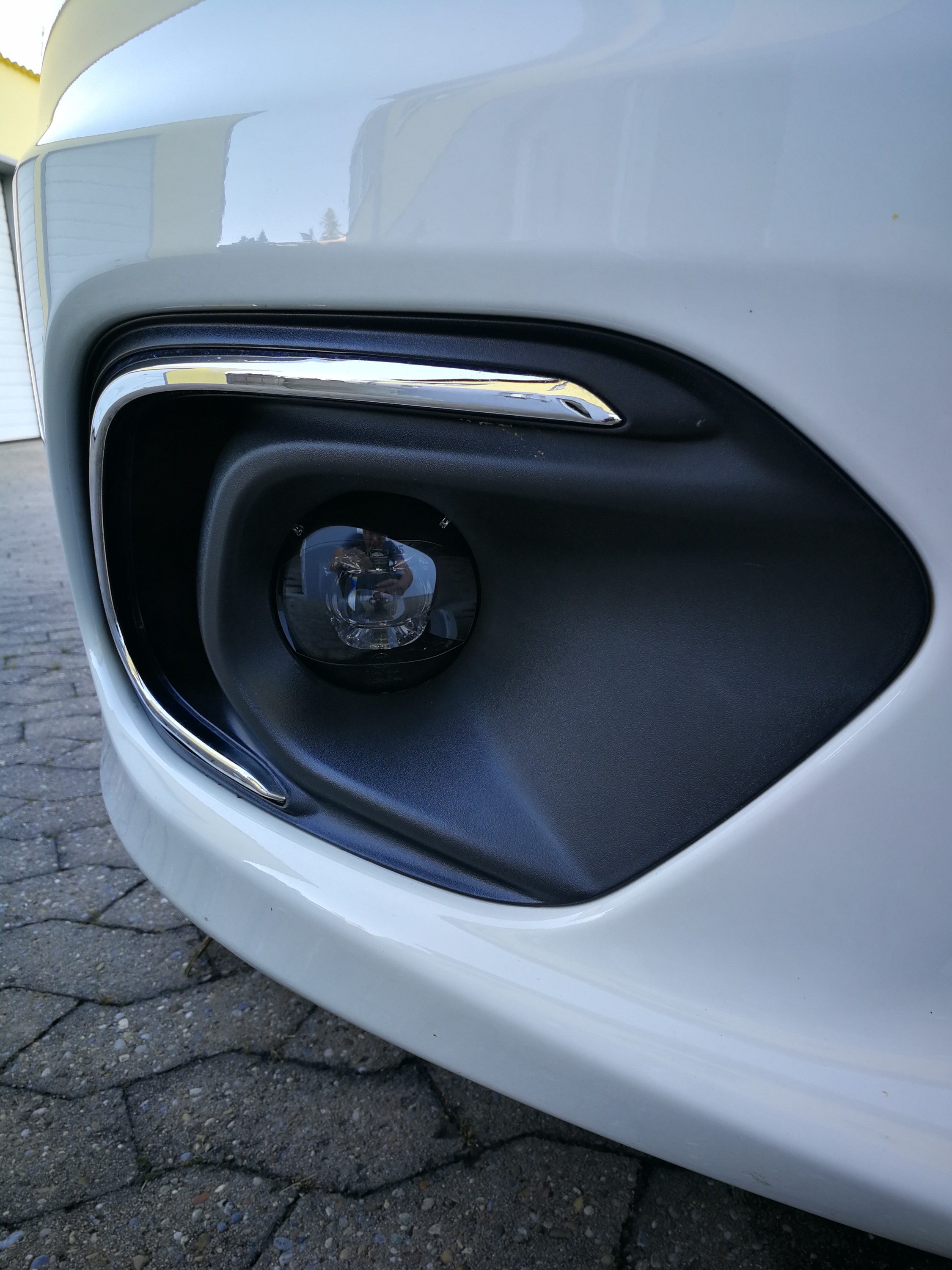

Nachbearbeitung des Ausschnittes für die Einstellung nötig.
Price? Part number?
261555538R + 261507170R
Danke!
sehr schick, hast du eine Teilenummer, oder andere Infos?Könnten die passen? Nach groben Bildervergleich haben diese die gleiche Aufnahme.
https://www.ebay.de/itm/2-JOM-…edbdad:g:9ncAAOSwGGxboj2-
Die JOM hatte ich schon. Passen 1:1 aber haben ein EMV Problem und stören den UKW Empfänger
danke für die Info, wenn diese passen, dann weiß man ja auch, welche Fahrzeuge alle kompatibel sind.
wegen dem Magnetfeld, wäre hier ein Permanentmagnet zum entstören nicht einen Versuch wert?
Wie teuer und woher?Stecker passt?Hab die schwarzen Klarglas drin aber schon 2x ist das Glas gebrochen..
Gebraucht gekauft vom Renault.Ja Stecker passt.Mit den schwarzen Klarglas hatte ich keine Probleme.
Von welchem Renault stammen die denn, musstest du etwas bearbeiten oder passten die einfach so rein? Meine jetzt von der Befestigung her, der Ausschnitt für die Einstellung habe ich schon gehört, das betrifft aber den nicht sichtbaren Teil?
Vom Capture. Es muss im nicht sichbaren Teil jeweils an der unteren Aufnahme etwas Ausgeschnitten werden.
Danke für die Infos, werd mir das mal genauer ansehen. Hast du schon im dunkeln probiert, wie ist die Ausleuchtung?
Gerade getestet. Winkel ist extrem breit, perfekt als Abbiegelicht. Licht ist sehr weiß und hell. Perfekt.

Jaymz
Price? Part number?
Red-Evil Autor
Jaymz
Danke!
kaot
Red-Evil Autor
kaot
Torsten
Stecker passt?
Red-Evil Autor
Ja Stecker passt.
Bulliheizer
Red-Evil Autor
Bulliheizer
Red-Evil Autor
