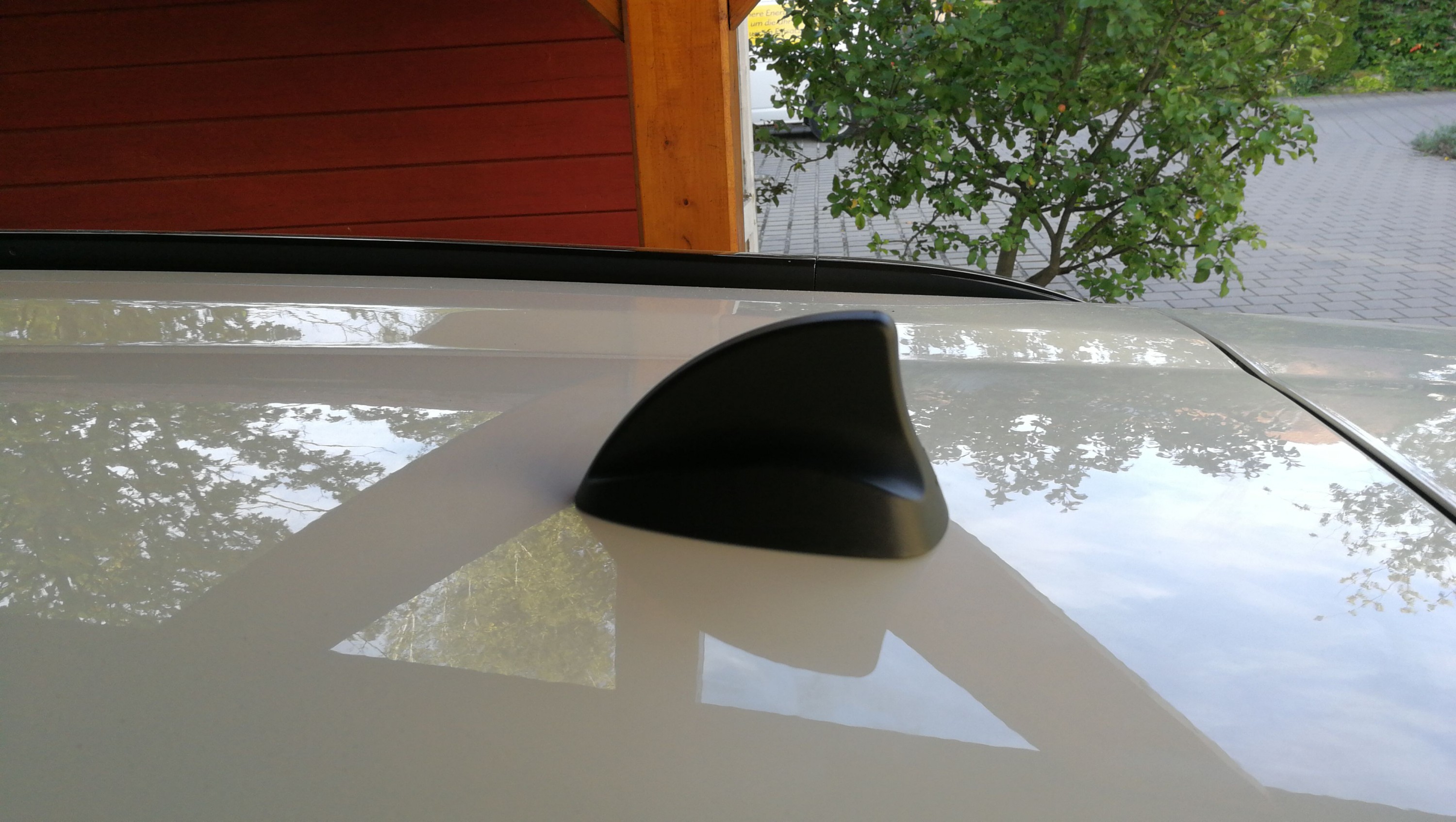

Klappt das auch mit dem "normalen" Radio? Oder ist der Empfang dann beeinträchtigt? So eine Hai-Flosse wünscht sich auch meine Frau auf dem Tipo!
OK - alles klar...beim anderen Bild war das Datenblatt! Danke!
Hai
Ist der austausch schwierig?Ansonsten sieht es gut aus.
Dachhimmel muss etwas nach unten, dazu habe ich die Verkleidungen im Fenster demontiert ( nur geklippst ).Dann stecker abstecken. Eine Mutter lösen und Antenne abnehmen. Einbau in umgekehrter Reihenfolge
