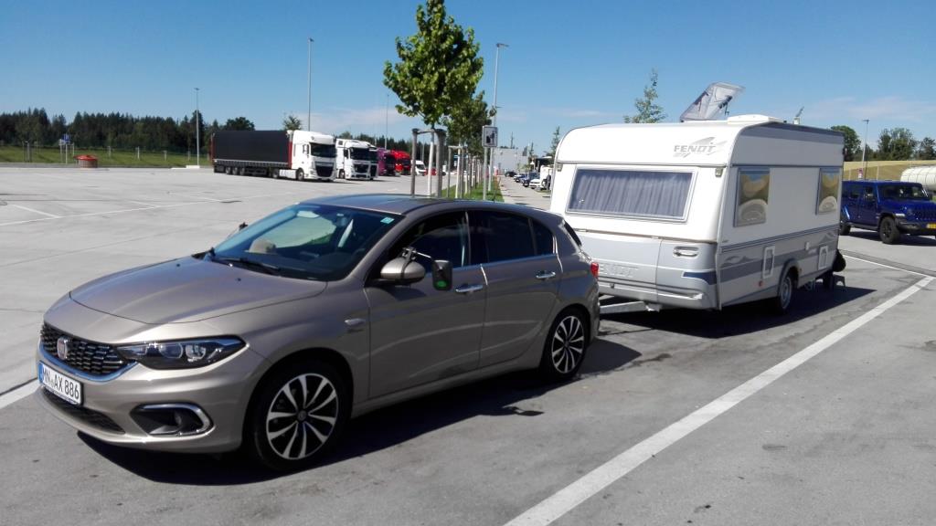

So, bin nun aus dem (wie immer viel zu schnell vergangenen) Urlaub zurück und kann meine ersten Eindrücke bezüglich Wohnwagen mit euch teilen.
Erstmal kurz der technische Backround des Gespanns:
Zugfahrzeug: Tipo 1.4 T-Jet
Wohnwagen: L/B/H 632x220x256cm, zGG 1200 kg
Gesamtzuggewicht = Auto u. Wohnwagen beladen (gerechnet): 2710 kg, also innerhalb der zulässigen 2975 kg
Die Fahrstrecke betrug einfach 280km, davon ca. 240km Autobahn und 40km Landstraße in Österreich mit einigen Steigungen. Auf der Autobahn bin ich mit Tempomat in DE überwiegend 90 km/h und in AT die zulässigen 100 km/h gefahren.
Der Tipo hat den Wohnwagen auf ebener Strecke problemlos im 6. Gang gezogen. Klar musste bei Steigungen früher ein oder zwei Gänge zurückgeschaltet werden als beim Diesel und das Gespann mit Drehzahl bei Laune gehalten werden. Aber das hat mich nicht gestört, da der Motor geräuschmäßig nie aufdringlich wirkte.
Ich hatte auch nie das Gefühl, dass der Motor mit dem Wohnwagen überfordert gewesen wäre. Selbst Anfahren am Berg ist dank der serienmäßigen Anfahr-Funktion kein Drama. Der Verbrauch lag sowohl bei der Hin- als auch der Rückreise laut Trip-Computer bei 10,7 Ltr/100km. Ein sehr guter Wert wie ich finde, mein alter 1.9 Diesel verbrauchte auf derselben Strecke 8,7 Ltr., also nur 2 Ltr. weniger.
Also, alles in allem kann ich als Fazit sagen, dass der Tipo 1.4 T-Jet als Zugfahrzeug für Wohnwagen der 1200kg Klasse gut geeignet ist.Mein Auto: Tipo 1.4 T-Jet, HB, Lounge, Sabbia Perla, EZ 2017
