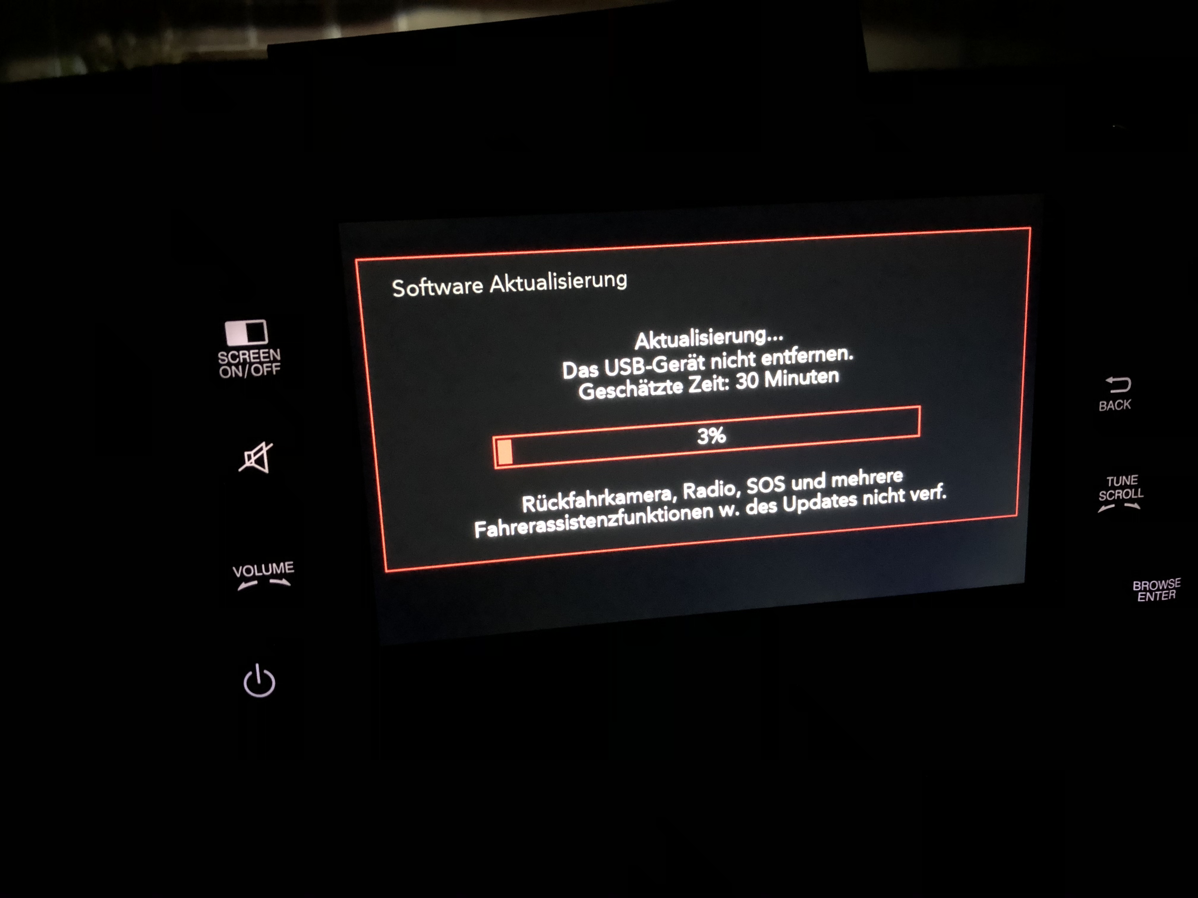

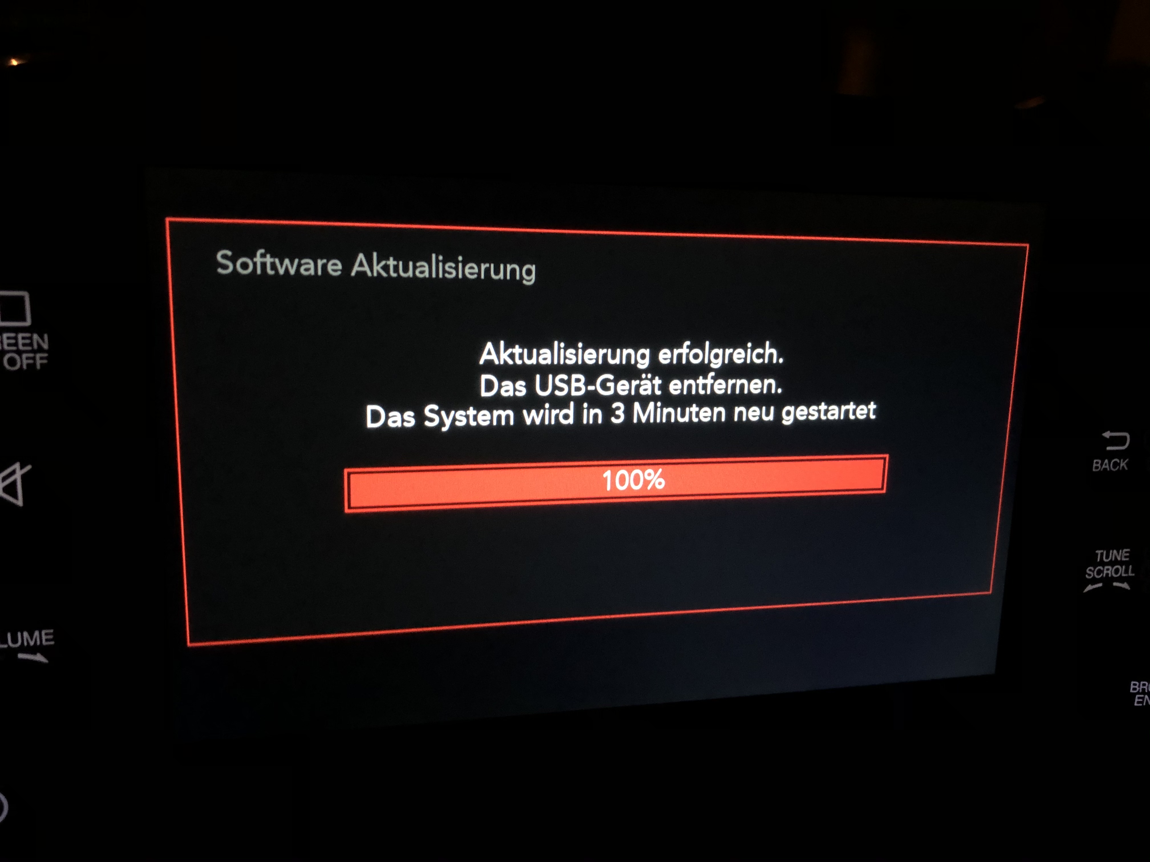

      Der Tipp war ja mal wieder Gold wert. Ich habe in der Vergangenheit schon öfter mal nach uConnect-Updates gesucht und nur Mopar maps im Internet gefunden. Die Aktualisierungen hab ich auch jedesmal durchgeführt und hab mich jedesmal drüber gefreut, wenn ich wieder auf dem neuesten Stand war. Das es auch Softwareupdates für uConnect gibt ist mir bisher entgangen. Das hab ich auch hier in Forum bisher nicht bemerkt bzw. mitbekommen. (Asche auf mein Haupt). Mit der Sprachsteuerung hatte ich schon so manches mal meine lieben Sorgen. Egal was ich wollte, uConnect hat immer geantwortet: "ich habe das nicht verstanden, bitte versuchen Sie... usw. Dann kam oft die Rückfrage: "möchten Sie Feuerwehr anrufen?" Aus so einer Schleife bin ich nie richtig wieder raus gekommen. Die Sprachsteuerung habe ich dann immer abgebrochen und meine Wünsche manuell ausgeführt, dass hat dann aber auch funktioniert, damit kann man mal leben solange es nur alle 2-3 Wochen mal vorkommt. 2x war der Tipo schon zur Durchsicht und ich dachte mir, dass da automatisch immer die neueste Software eingespielt wird. Ich hab das mal als gegebene Größe betrachtet und nicht weiter hinterfragt. Um so mehr freut es mich, dass ich heut eine neue Version einspielen konnte (siehe Fotos). Ob die Aktualisierung Verbesserungen gebracht hat wird sich zeigen.
      Vielen Dank :)
      Bilder
        829,74 kB, 4.032×3.024, 65 mal angesehen
        978,18 kB, 4.032×3.024, 63 mal angesehen
