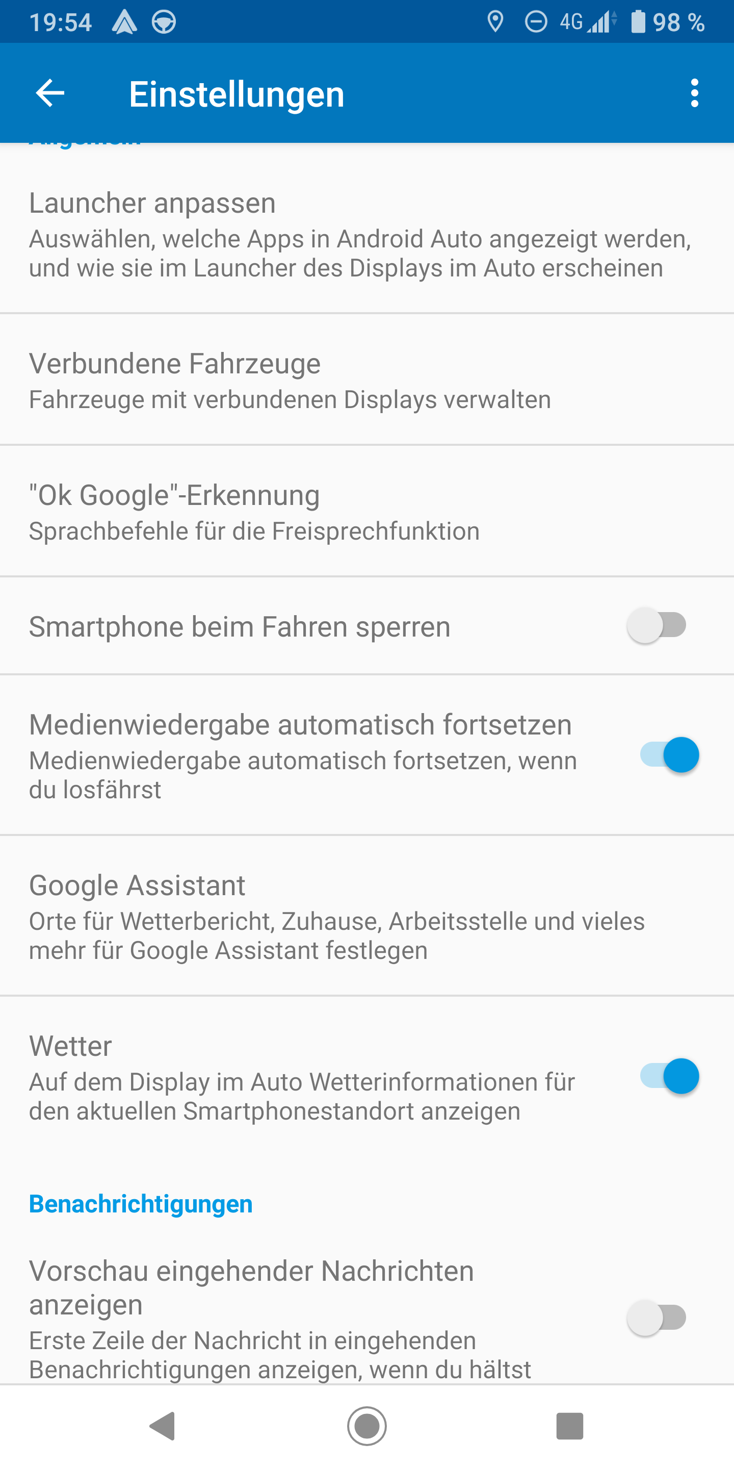

      Bei der Android Version gibt's unter Einstellungen die Option zum ausschalten... Siehe Bild.
      Leider hilft mir das nicht weiter... ;( Wie verhält er sich unter Android wenn du das Navi vom Handy anmachst?
      Den soweit ich das verstehe ist das nur die Auto-Wiedergabe wenn du das Handy anschließt...
      Kann ich dir nicht sagen, benutze Android auto nie.
      Unter Android Auto verhält es sich ganz normal. Nicht wie bei dir... Wenn es bei Navi die Route angibt springt es nicht auf mp3 um... Bleibt bei DAB.
