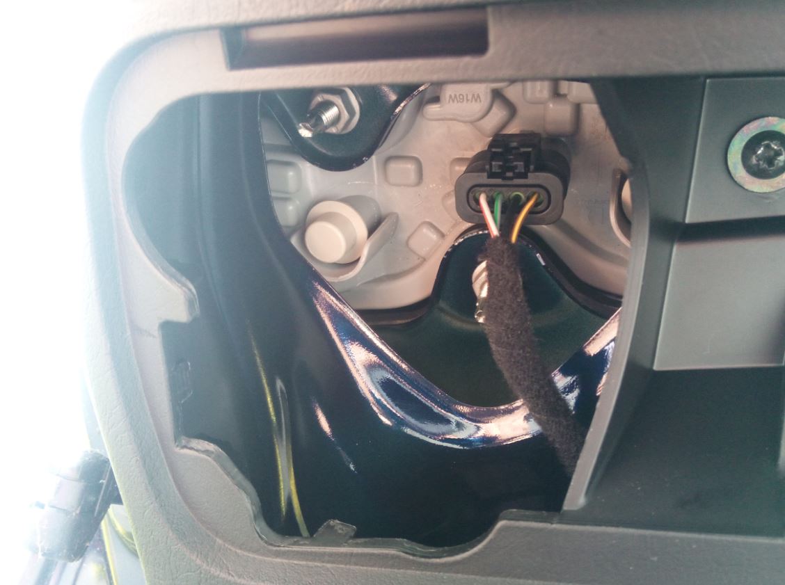

      Hallo!
      Hat zufällig jemand die Steckerbelegung der Rückleuchte im Kofferraum parat?
      Will mir für die Rückfahrkamera Strom vom Rückfahrlicht holen. Wenn ich richtig gemessen habe ist schwarz Masse und grün/weiß das Rückfahrlicht, richtig?
      Kann das jemand bestätigen?
      Fiat Tipo Kombi Pop 2019 1.4 95PS (+ Tech-Paket, Geschwindigkeitsregelanlage) Mediteraneo Blau
    • Falls hier irgendwann mal jemand drüber stolpert der das selbe Ziel hat, meine These war richtig.
      Hab es mir heut selbst beantwortet indem ich in der Leuchte gemesen habe.
      Und nebenbei, der Konstrukteur der Leuchte gehört bestraft! 7 Schrauben verschiedenen Typs um ein Leuchtmittel zu tauschen... 8|
