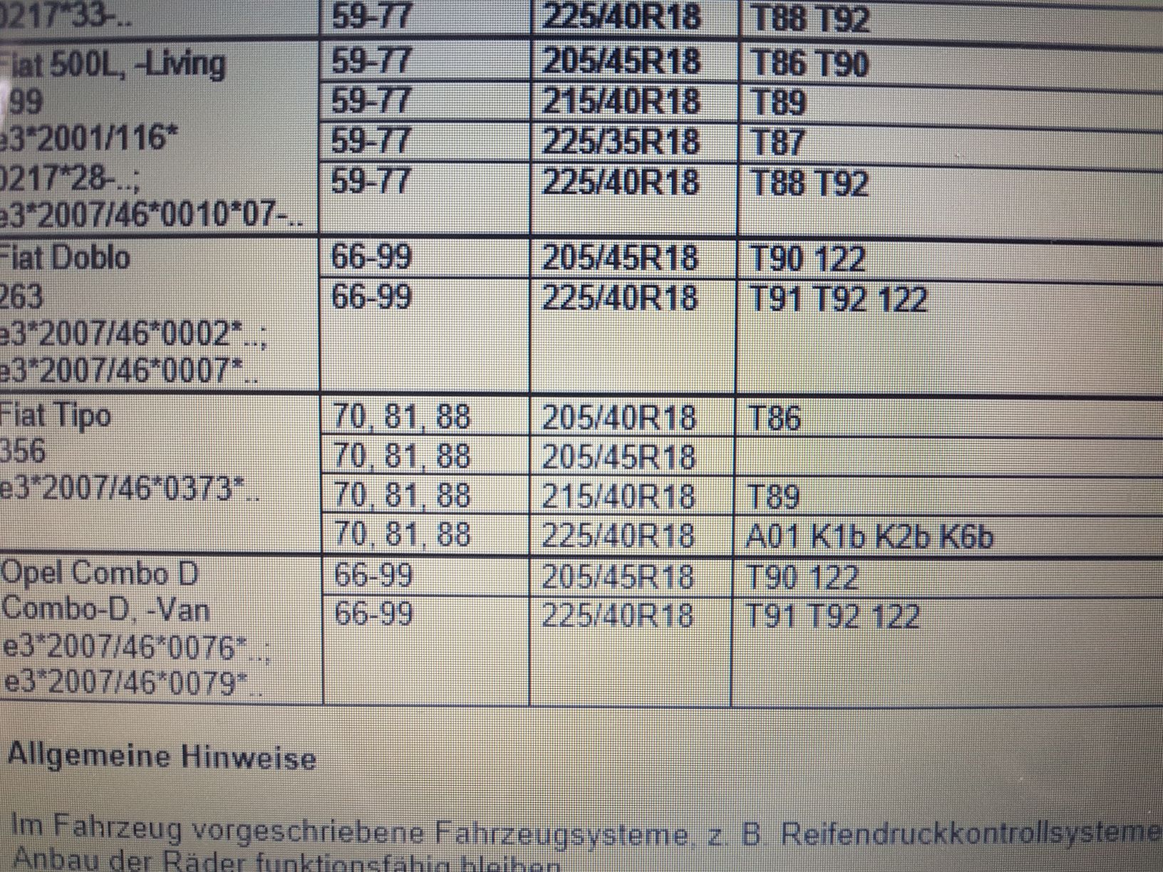

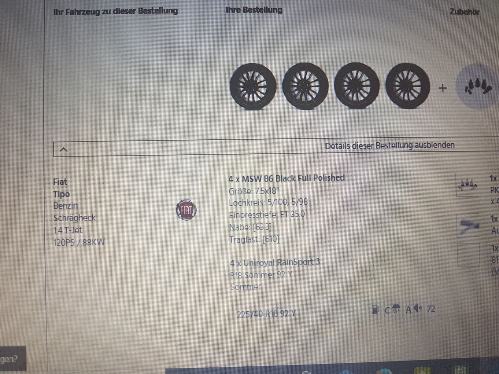

      Soderle jetzt hier am richtigen Platz. Ich bin jetzt ein wenig verunsichert. Habe meine Felge gekauft samt Reifen siehe Foto. Reifengröße stand ebenfalls zur Auswahl. Heute Email des ginge nicht wegen der Karosserieauflagen im Gutachten der Felgen. 40 Min Telefonwarteschleife und dann eine nichtssagende Auskunft über Grenzwerte in deren System. Pah. Ja was denn nun? Alternativ wurden mir 215er Reifen angeboten. Ebenfalls habe ich noch in anderen Felgen-und Reifenshops versucht, Kompletträder zu konfigurieren. Dort gibt es für meine Auswahl mit verschiedenen 18 Zoll Felgen immer nur 215er Reifen. Ich weiß aber das ihr alle mit denen 225iger fahrt. Ich bin mir jetzt unschlüssig, will es auch nicht drauf ankommen lassen und dann passen die Reifen tatsächlich nicht. Also alle 18-Zoll-Felgen-Fahrer please help.

      Hauptsächlich Entscheidend für die reifenbreite ist ja nicht der felgendurchmesser alleine. Der ist es nur sekundär. Irgendwo ist halt querschnittsmäßig feierabend mit der reifenbreite. Viel wichtiger ansich ist die Felgenbreite in kombination mit der einpresstiefe.
      Verbessert mich gerne aber ich glaube für 225er sind mind. 7,5Jx18 wenn nicht sogar 8Jx18 minimum wobei die 18 hier nur optional ist.

    • Es gilt einzig und allein, was im Gutachten der Felgen steht. Und nicht, was irgendwelche Online-Shops sagen, die habe meist eh keine Ahnung bzw. falsche/unvollständige Daten im System.
      Und im Gutachten steht, dass 225/40er Reifen, unter gewissen Auflagen (sind ebenfalls im Gutachten aufgeführt), beim Tipo zulässig sind. Der TÜV-Prüfer, bei dem du die Felgen in Kombination mit dieser Reifengröße abnehmen und eintragen lassen musst, entscheidet dann, welche Änderungen an der Karosserie dazu nötig sind. Und die Erfahrung von anderen 18"-Fahrern in diesem Forum zeigt, dass beim Tipo mit dieser Rad-/Reifen-Kombi keine weiteren Karosseriearbeiten nötig sind.
      Nur zur Sicherheit, welche Maße inkl. Einpresstiefe haben deine MSW-Felgen genau?
      LG cuorus

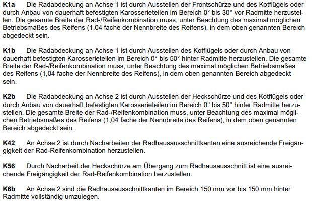

      nicht verunsichern lassen!
      Leider steht das nun mal so drin (alles mit K.. sind Karosseriearbeiten) und der Prüfer müsste drauf achten.
      Aber es ist 100% genügend Platz.
      Fahre selber 225/35R19 mit einer breiteren Felge und Tieferlegung. Da ist genügend Platz.
      Hast du vor Tieferlegung einzubauen?
      Wenn ja wird das dann eine §21 Einzelabnahme. Kostet zwar bisschen mehr für die Abnahme aber dafür hat der Prüfer etwas mehr Spielraum und müsste diese Auflagen nicht sooooo dolle beachten :D
      Aber wie gesagt, es ist genügend Platz (mit 225/40R18 und 7,5er Felge) ohne etwas an der Karosserie machen zu müssen.

    • PS: Was deine Online-Shops bestimmt meinen, in Kombination mit den Reifengrößen 205/40R18, 205/45R18 und 215/40R18 verfügen deine Felgen über eine ABE. In Verbindung mit 225/40R18 jedoch nur über ein Teilegutachten!
      7,5x18 ET35
      deine Aussage ist nur bedingt richtig.
      die Auflagen sind eigentlich keine "Option" sondern "Muss"
      K1a , K2b und K6b sind Auflagen laut Gutachten. (bei 225/40R18)
      Wenn der Prüfer ein Krümelkacker ist besteht er drauf.
      Weil bei einer §19er sind das nun mal die Auflagen...
      Wenn noch Federn mit ins Spiel kommen (sieht dann eh besser aus) wirds eine §21er und der Prüfer hat mehr Spielraum.
      Sogar Wahlweise entweder deutsches Recht und EU Recht...
      Aber solche Krümelkacker sind Gott sei dank sehr selten.
      Lounge SW Tjet l Pogea Racing l 19" VW Pretoria Felgen l EBC Brakes l H&R Federn l LED Abblendlicht l Stelvio LED Nebelscheinwerfer l Audiotec Fisher Komplettausbau
    • Ja, genau das meinte ich auch. Im Endeffekt entscheidet der Prüfer, ob er dir das ohne Änderungen einträgt.
      Aber Chaosliesl wäre dann wohl die Erste mit dieser Rad-/Reifen-Kombination hier, bei dem sich der TÜV-Mensch quer stellt.

    • 1000 Dank erstmal für eure Hilfe!
      Nein laut ABE Felge ist die Reifengröße aufgelistet, siehe oben. Das war es ja was mich verunsichert hat. Also kann ich denen sagen Bestellung so lassen, keine 215er Reifen? Mein Kumpel bei Porsche sagt auch 7,5 J da passen die 225iger locker drauf.

    • Stimmt, auf dem Smartphone war das nicht direkt zu erkennen. :thumbup:
      Bezüglich ABE oder nur Teilegutachten in Verbindung mit 225er Reifen: Ließ dir mal Auflage A01 in deinem Gutachten durch. ;)
      LG cuorus
      Mein Tipo: Limousine Lounge MY'19 1.4 16V, Amore-Rot-Metallic, H&R-Federn, Bilstein-B8-Stoßdämpfer, OZ HyperGT HLT 17", SPARCO Assetto Gara 16", BMC-Luftfilter / Piaggio Ape 50 E4
    • A01 Nach Durchführung der Technischen Änderung ist das Fahrzeug unter Vorlage der vorliegenden ABE unverzüglich einem amtlich anerkannten Sachverständigen oder Prüfer für den Kraftfahrzeugverkehr oder einem Prüfingenieur einer Überwachungsorganisation nach Nummer 4 der Anlage VIIIb zur StVZO zur Durchführung und Bestätigung der in der ABE vorgeschriebenen Änderungsabnahme vorzuführen

    • Ja, das Gutachten wird in dem Schreiben als "ABE" bezeichnet. :thumbup: Eintragen lassen musst du die Felgen aber trotzdem, was bei einer klassischen ABE normalerweise nicht der Fall ist. Und darauf wollte ich nur hinaus. :saint:

    • Nimm die 225/40R18!
      Das passt.
      Als Vergleich im Original ist beim Sport bzw S-Design: 225/40R18 auf 7,5x18 ET41
      Sprich die originale Kombination ist gerade mal 6mm schmaler als das was du haben möchtest.
      Das passt 100% ohne Karosseriearbeiten!
