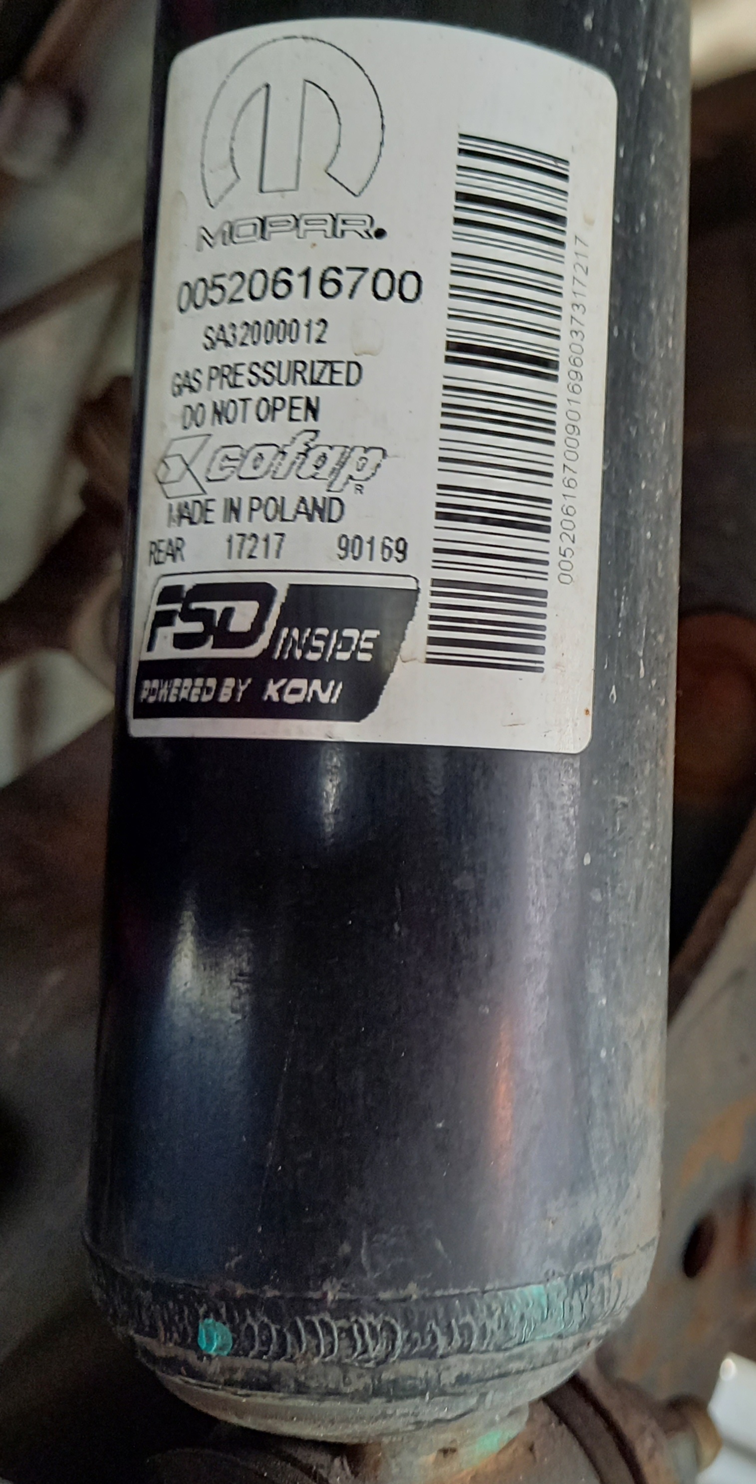

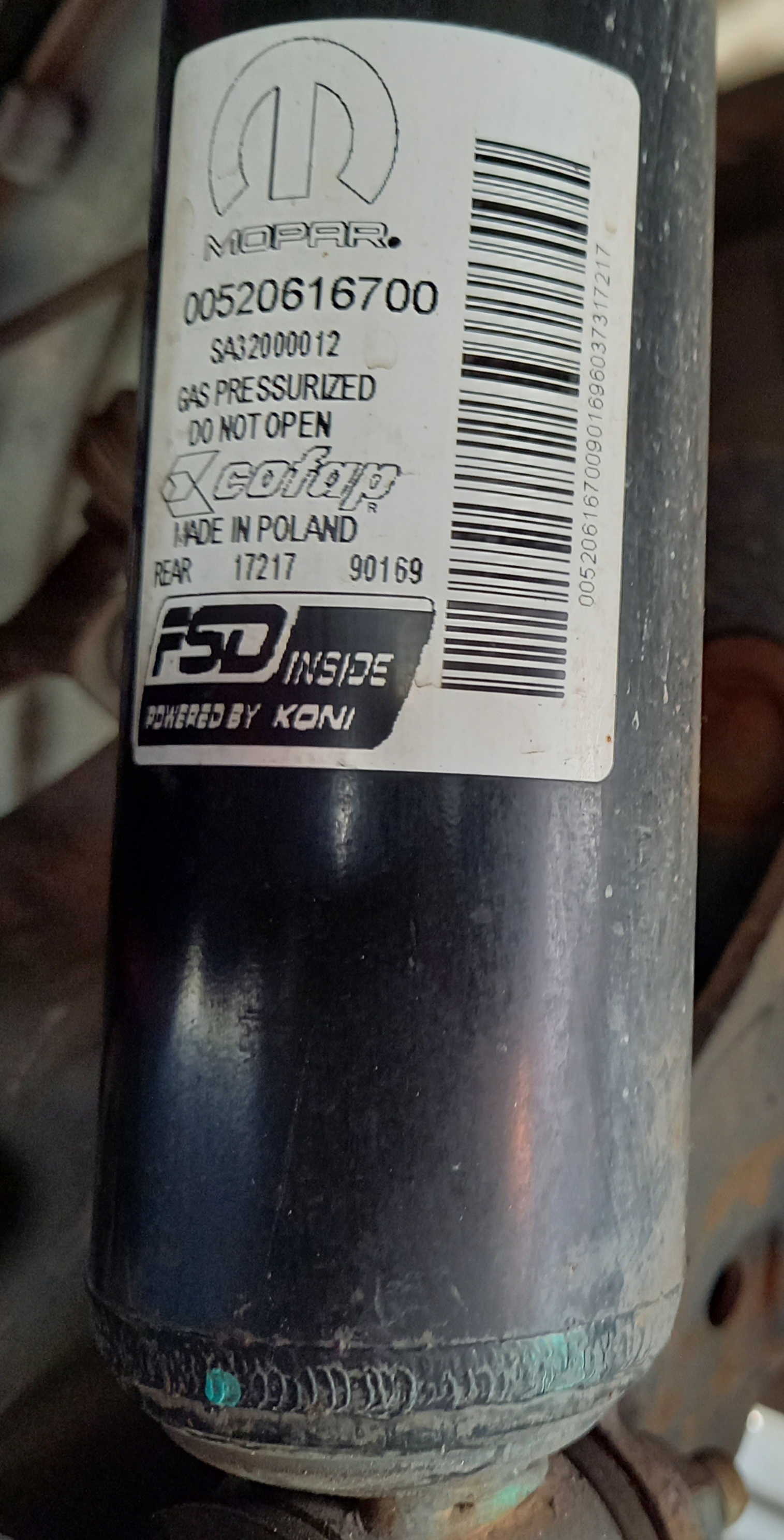

    • Ich suche mal das Photo auf meinem alten Handy, dass ich im Februar gemacht habe als ich mein Fahrwerk umgebaut habe! Da war ich so überrascht, dass original Standard Konidämpfer in meinem Tipo verbaut waren, dass ich vor dem Ausbau erstmal ein Bild gemacht habe.
      Dieser Beitrag wurde bereits 1 mal editiert, zuletzt von Stahlfelge ()

    • Stahlfelge schrieb:
      Siehe Bild.
      Die waren bei meinem 2017 Tipo SW serienmäßig verbaut!
      Hersteller dieser Stoßdämpfer ist, wie auf dem Bild zu sehen, cofap. Nur die Ventile für das innenliegende FSD-System stammen von Koni, bzw auch nur das Patent dazu. Würde mal im Abarth-Forum genau aufgedröselt, da der normale Abarth 595 auch über solche Stoßdämpfer verfügt. Aber schon interessant zu sehen, dass der Tipo Kombi serienmäßig mit FSD-Dämpfern ausgerüstet ist, was zumindest bei meiner Limo nicht der Fall war. Dies könnte auch das als besser empfundene Serienfahrwerk des Kombi/HB, gegenüber der Limousine, erklären.
      LG cuorus
