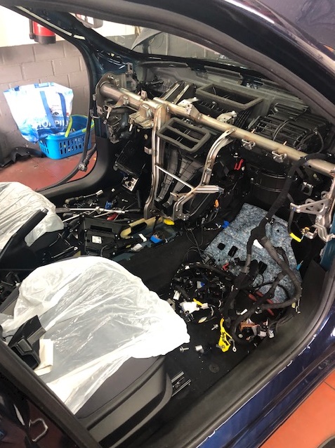

    • Unser Achim (inselfahrer) hatte das gleiche Problem, wenn ich mich recht erinnere musste denn ganze Cockpit raus um daran zukommen.
      Klimaanlage heizt....
      Mein Tipo: Fiat Tipo SW 1.6 E-torQ Lounge 81 kW Automatik , Cinema Schwarz Metallic, Lounge Business Packet , 18 Zoll Diamant, Ez 02/2017, H&R Federn 35/30 mm, Getönten Scheiben, CSR Spoiler-Kit

    • Super Bild, so sah es mal bei meinem alten Audi aus als der Wärmetauscher defekt war. 20,- Euro das Ersatzteil und fast sechs Stunden schrauberei :1f913:
      Sogar noch ein Bild gefunden :1f44c:

    • Ja wer hat denn da den Tipo mit ner Spardose verwechselt :1f602:
