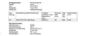

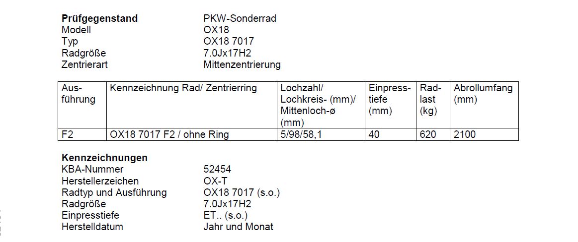

      such dir nen anderen Händler!
      im Gutachten steht gar nichts wegen Bremse!
      Die Oxxo haben zu 98% Serienmaße.

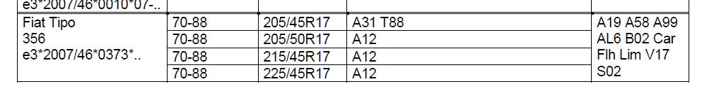

      dann hab ein anderes Gutachten gefunden ohne AL6...
      btw: mir ist nicht bekannt das es beim Tipo kleinere Scheiben als 281 bzw 284mm gibt...
      ok bei Brembo gibts nix kleineres. bei ATE schon. ok. ist dennoch höchst merkwürdig.

    • 205/50 R17 und 215/45 R17 sind aber Sonderreifengrößen und meistens erheblich teurer als die Standartgröße 225/45 R17.

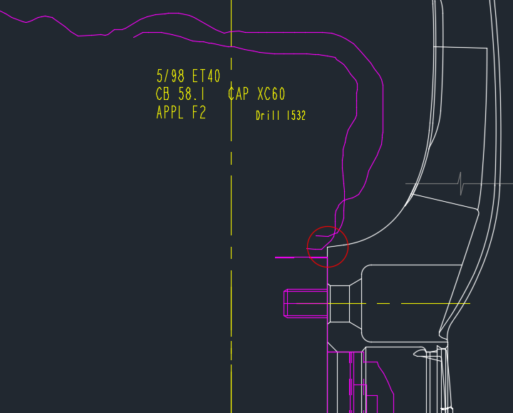

      Bezüglich der Bremsanlage, dort ist nicht der Scheibendurchmesser das Problem, sondern der größere und näher an der Radnabe angebrachte Bremssattel der 281er Bremse bei den 120PS Motoren. Je nach Speichendesign und Form/Durchmesser des Felgenflansches kann es dann zu Problemen mit der Freigängigkeit kommen. Die 8x18"-OZ IndyHLT passt z.B. auch nicht bei Fahrzeugen mit 281er Bremsanlage, und bei diesen Felgen ist vom Innendurchmesser her nun wahrlich mehr als genug Platz für die Tipo-Bremse.

    • Das Problem mit den OZZO Vidorra 17" Felgen liegt -wie von Curorus vermutet- tatsächlich daran, dass der Bremssattel sehr nahe an der Radmitte liegt.
      Ich habe diesbezgl. bei der Firma Reifen Gundlach nachgefragt. Die haben mich ernst genommen und eine Skizze angefertigt, die das Problem veranschaulicht. Für die technisch Versierten unter euch ist sie selbsterklärend.
      Für alle Anderen hier einige Erläuterungen: In lila gezeichnet sind die Serienteile des Fahrzeuges. Die oben lilks beginnenden Linien sind die Silhouette der Bremszange. Darunter -in lila- die Radanlage mit der Gewindebohrung einer Radschraube. Daneben -in weiß- der Umriß des Sonderrades. Der Problembereich ist durch einen roten Kreis gekennzeichnet. In diesem Bereich muss der Abstand zwischen Felge und Bremse mindestens 3mm betragen. Dann gilt das Rad als ausreichend freigängig. Bei der 281er Bremse sind es in der 17"-Felge aber nur ca. 1mm. In der 16"-Felge reicht der Platz.
      Ich möchte mich an dieser Stelle nochmals beim Reifen Gundlach Team und besonders bei Vitali für die Anfertigung der Skizze und der Erklärung bedanken.
      Noch ganz allgemein: Niemand ist allwissend. Nachfragen lohnt sich immer. Auch ein bischen Selbstkritik und die Einsicht, dass man nicht alles weiß ist kein Zeichen von Schwäche. Problematisch wird es aber immer, wenn jemand so vor Selbstbewusstsein trotzt, dass er unfähig wird die Beschränktheit seines Wissen zuzugeben.
      Das passiert in Internetforen (und im richtigen Leben) leider viel zu häufig. Und ich reagiere darauf allergisch!
      LG Beta
