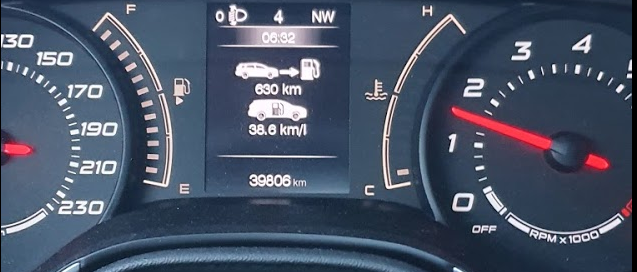

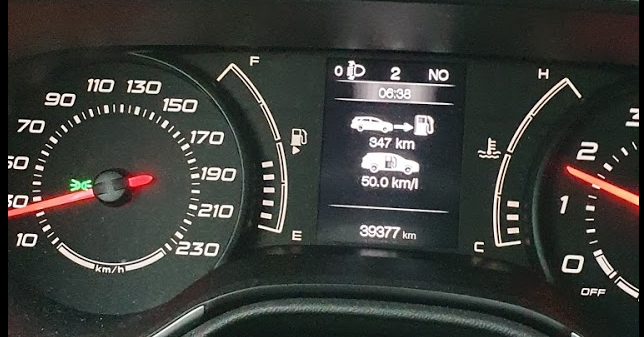

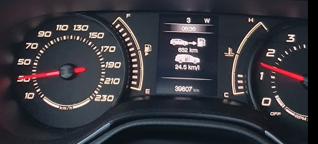

      Mir fällt seit kurzem auf, das der im Boardcomputer angezeigte Verbrauch nicht stimmen kann. Sobald das Auto in den Schiebebetrieb geht (ich hoffe, das nennt sich so) schnellt die Anzeige auf 50l /KM anstatt auf Null. Mit Schiebebetrieb meine ich, ich gebe komplett kein Gas mehr und lasse das Auto (mit eingelegtem Gang und eingekuppelt natürlich) rollen.
      Auch bergabwärts im 3 Gang wird dann ein Verbrauch zwischen 25 und 35L/km angezeigt, auch wenn ich nur einen Hauch Gas gebe, wo vlt. 2 bis 5 Liter angezeigt werden sollten.
      Gebe ich dafür bergauf im 2 Gang Gas, erscheinen 3 bis 5 Liter, also ebenfalls ein unsinniger Wert.
      Mich deucht als wird da plötzlich genau verkehrt gerechnet. Also bei Null Verbrauch gehts hoch auf 50L, steigt der Verbrauch an (also beim Gas geben) sink der Verbrauch....

    • Na, schau mal genau hin: Deine Anzeige zeigt Kilometer pro Liter an anstatt Liter pro Kiometer. Stelle es wieder um und dann passt es. ;) Hat sich bei mir auch schon mal von selbst verstellt.

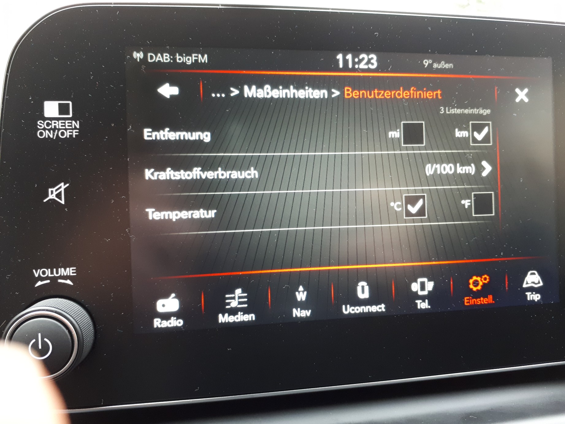

    • Hier stellt man das um, in der Mitte unter "Kraftstoffverbrauch". Da kann man l/km oder km/l einstellen.
