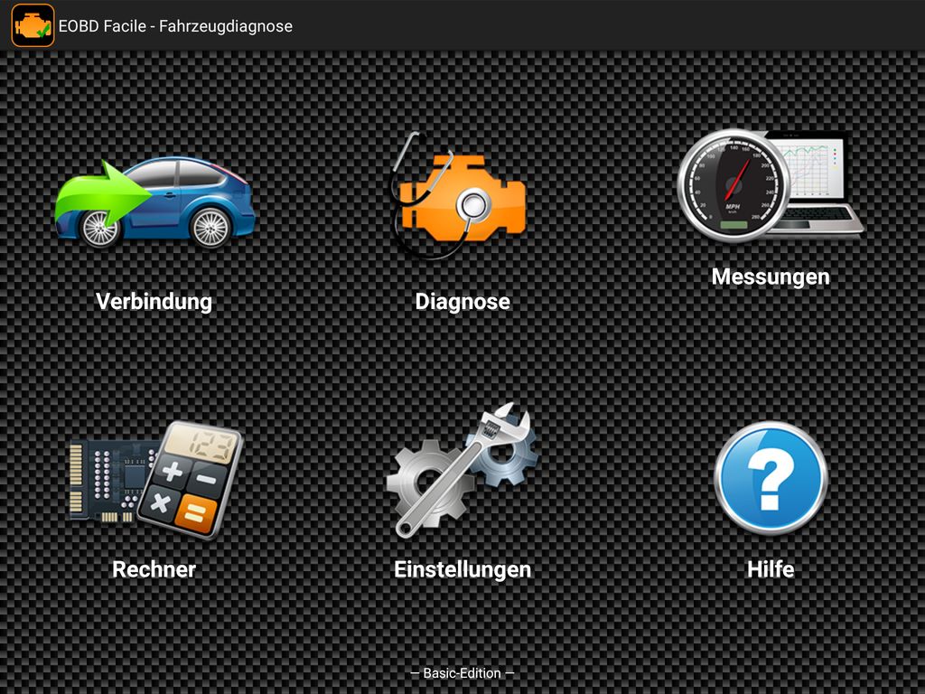

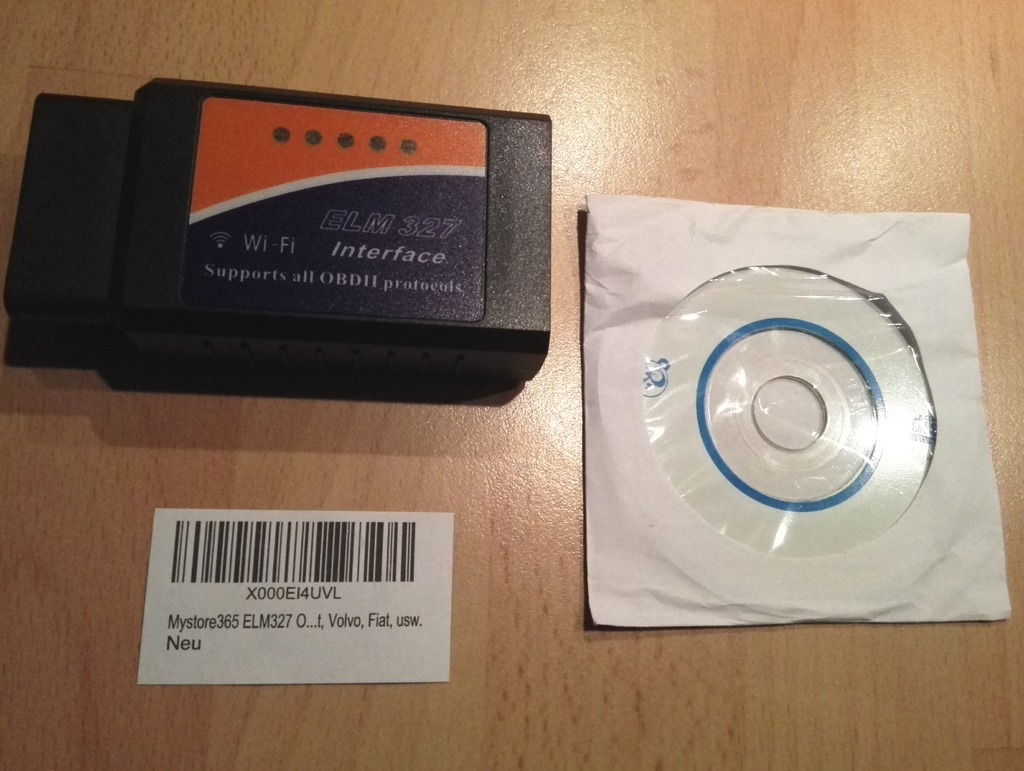

    • Ich benutze schon seit Jahren das unten abgebildete Gerät. Es funktioniert per Wlan (baut ein eigenes Wlan auf) und läuft mit der EOBD-Facile-Fahrzeugdiagnose-Android-App. Damit kann man auslesen, löschen, etc. Google mal nach ELM 327 Wifi...

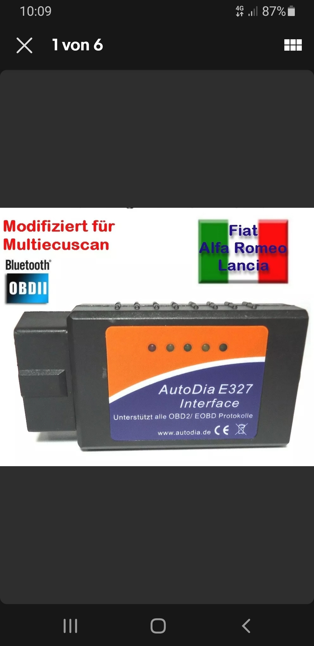

    • Ich habe jetzt diesen hier bestellt. Der sollte das alles können oder?
      Bilder
        463,06 kB, 1.080×2.220, 31 mal angesehen

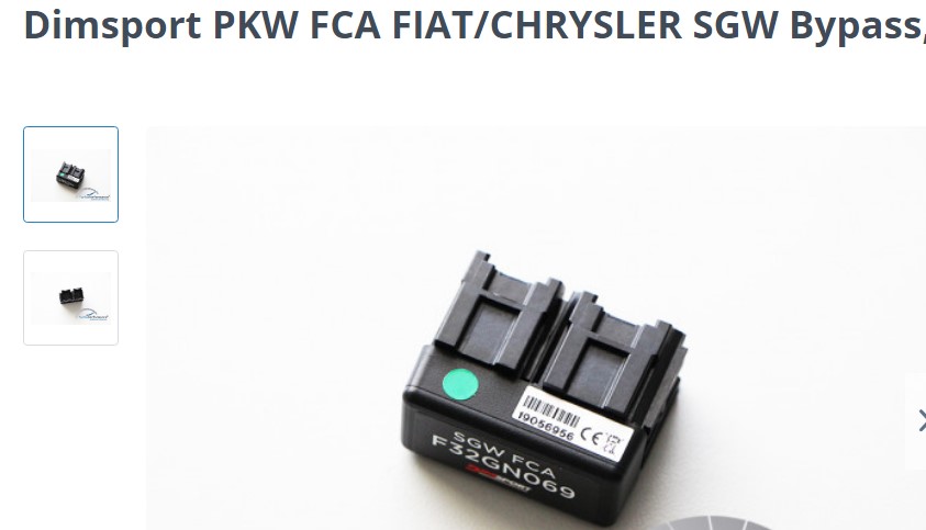

      Das geht nur mit spezieller Software und nicht mit 0815 Android APP's. Wie bereits oben geschrieben, geht es am besten mit multi ecu Scan. Wichtig ist aber auch, dass der Tipo ab 2018 teilweise schon Firewall beim OBD hat, und wenn man glücklicher Besitzer von so einem Tipo ist, dann darf man immer zum Fiat Händler fahren.

    • Das elm 327 ist doch ein multi ecu Gerät oder nicht? Also auslesen konnte ich den schon mit meinen elm 327 gerät, also kann es wohl sein das der keine gute Firewall hat.
      Wenn du auf das Motor Steuergerät kommst und die Abgasrelevanten Daten auslesen kannst, bedeutet es noch lange nicht, dass es keine Firewall hat. Die Daten müssen ja dem TÜV auch bereitgestellt werden. Mit dem ELM327 kommt man schon auf einige Steuergeräte, für paar Steuergeräte braucht man dann Adapter. Wenn der ELM es kann, bedeutet es aber nicht, dass es die billig Android Software es auch kann. Wie bereits geschrieben, am besten mit multi ecu Scan es machen. Die Software gibt es ja auch im WWW.
      Mit Android Software wirst du kein Service zurückstellen oder sonst noch was machen können.
      Da geht nur die Abgasrelevante Fehler auslesen und löschen.

    • Hallo Chris,
      vielleicht liegt hier ein Missverständniss vor. Der ELM327 dient nur dazu, den Laptop über USB oder Bluetooth mit dem Auto (OBD-Schnittstelle) zu verbinden. Es ist kein eigenständiges Gerät und hat auch keine Tasten. Mit ihm allein kannst du also gar nichts machen.
      Du brauchst in jedem Fall noch eine Software wie Multiecuscan (MES) oder Alpha OBD für deinen Laptop. Damit kannst du dann die gewünschten Funktionen vom Laptop aus durchführen.
      Viele Grüße
      Simi

    • So ist es. Oder halt über ein Android-Tablet mit der EOBD-Facile-Software.
