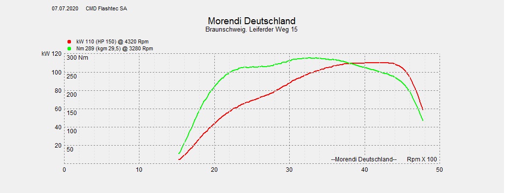

      Ich hatte letztens das Motorsteuergerät chippen lassen. Nach einer Leistungsmessung(digitale) hatte mein Tipo 150 PS - nur

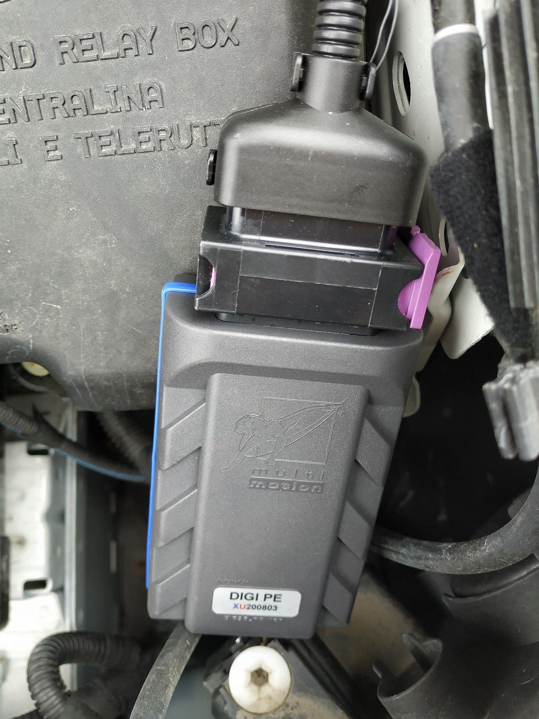

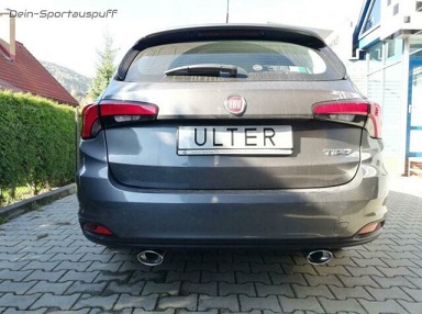

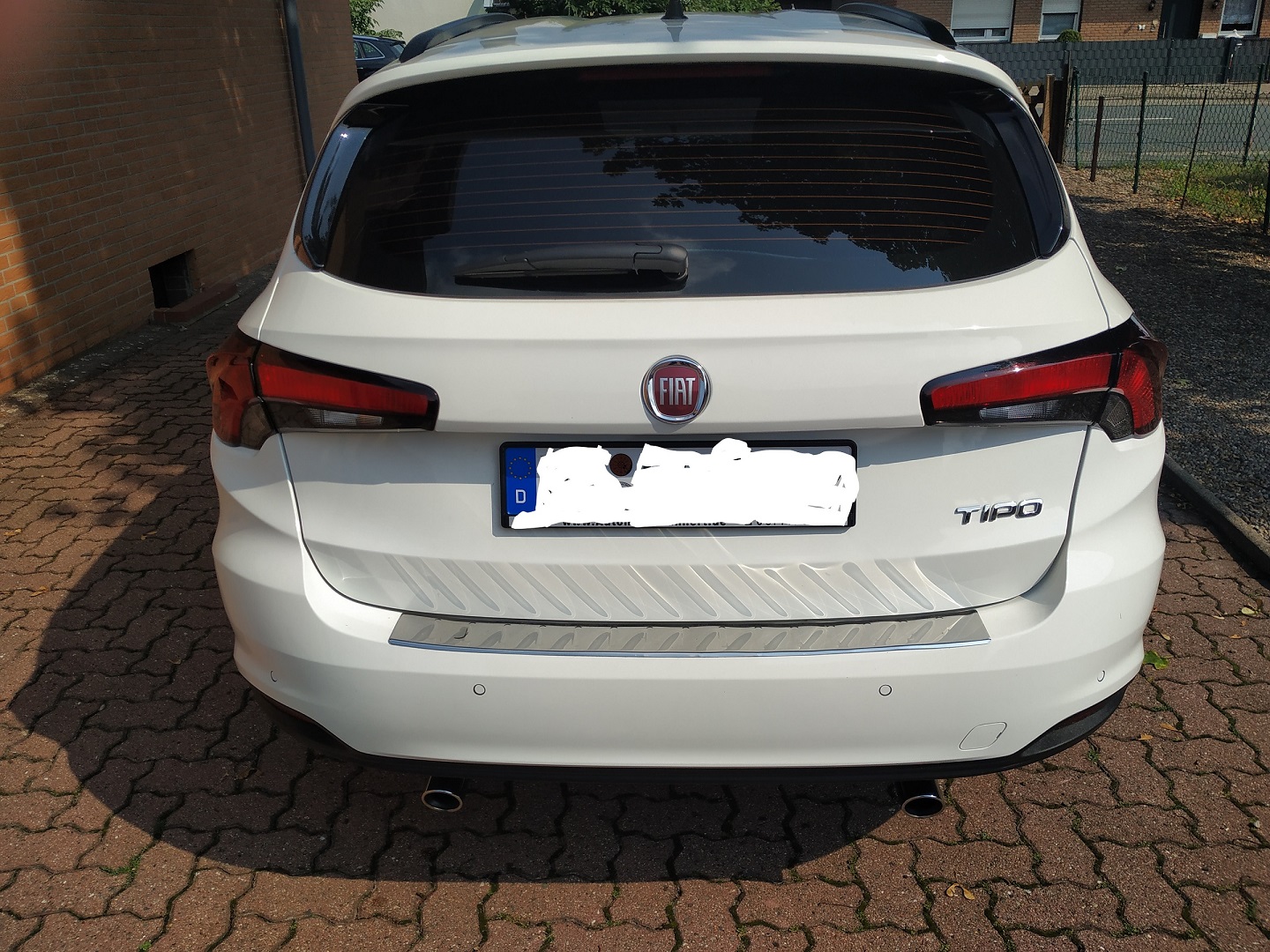

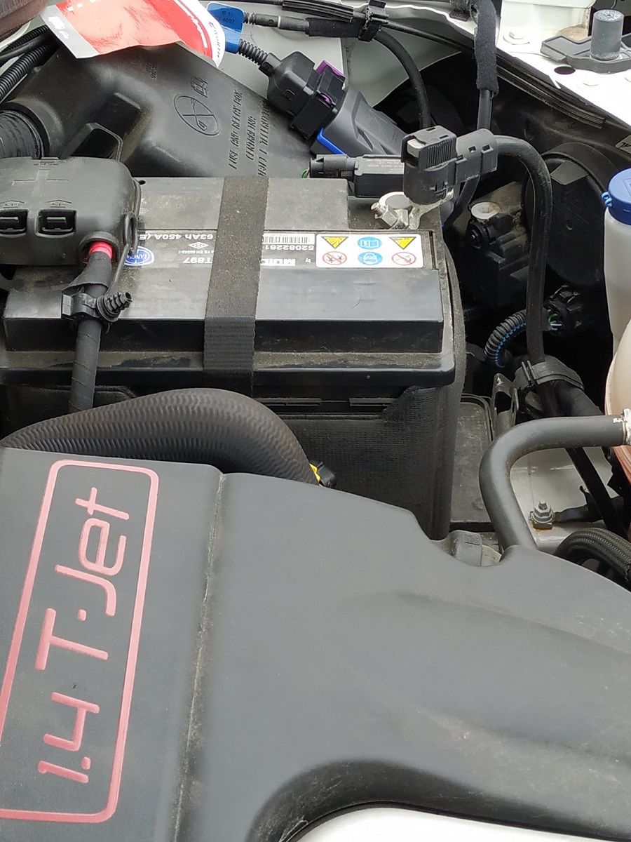

      Jetzt habe ich von DieselPower in Süddeutschland eine Chipbox schicken lassen und eingebaut. Die Feineinstellung an der Box (16 Stufen) musste da herausgefunden werden durch Fahrtests bis es beim Beschleunigen nicht mehr ruckelte. Steht jetzt bei Stufe 7. Der normaler Verbrauch hat sich um einen Liter reduziert. Man merkt auch dass der Wagen mehr Power hat. Das Gute: Tüvgutachten spezifisch nur für mein Tipo erstellt, habe ich gestern bekommen (60€), am Dienstag werde ich es bei der Zulassungsstelle im Brief/Fahrzeugschein eingetragen werden. Von 88 KW auf 99 KW. Ich habe eine gemessene Beschleunigung von 0 auf 100 8,8 sec. In den nächsten Tagen werde ich noch eine Leistungsmessung durchführen lassen, ich denke, der hat mehr als die eingetragenen 135 PS. Weiter habe ich von Ulter einen Duplex-Sportauspuff angebaut, mit ovalen Endstücken. Die habe ich getauscht gegen runde, es steht in der ABE nicht drin, wie die Endrohre aussehen müssen. Vom Geräusch her ist der Sound dumpfer.

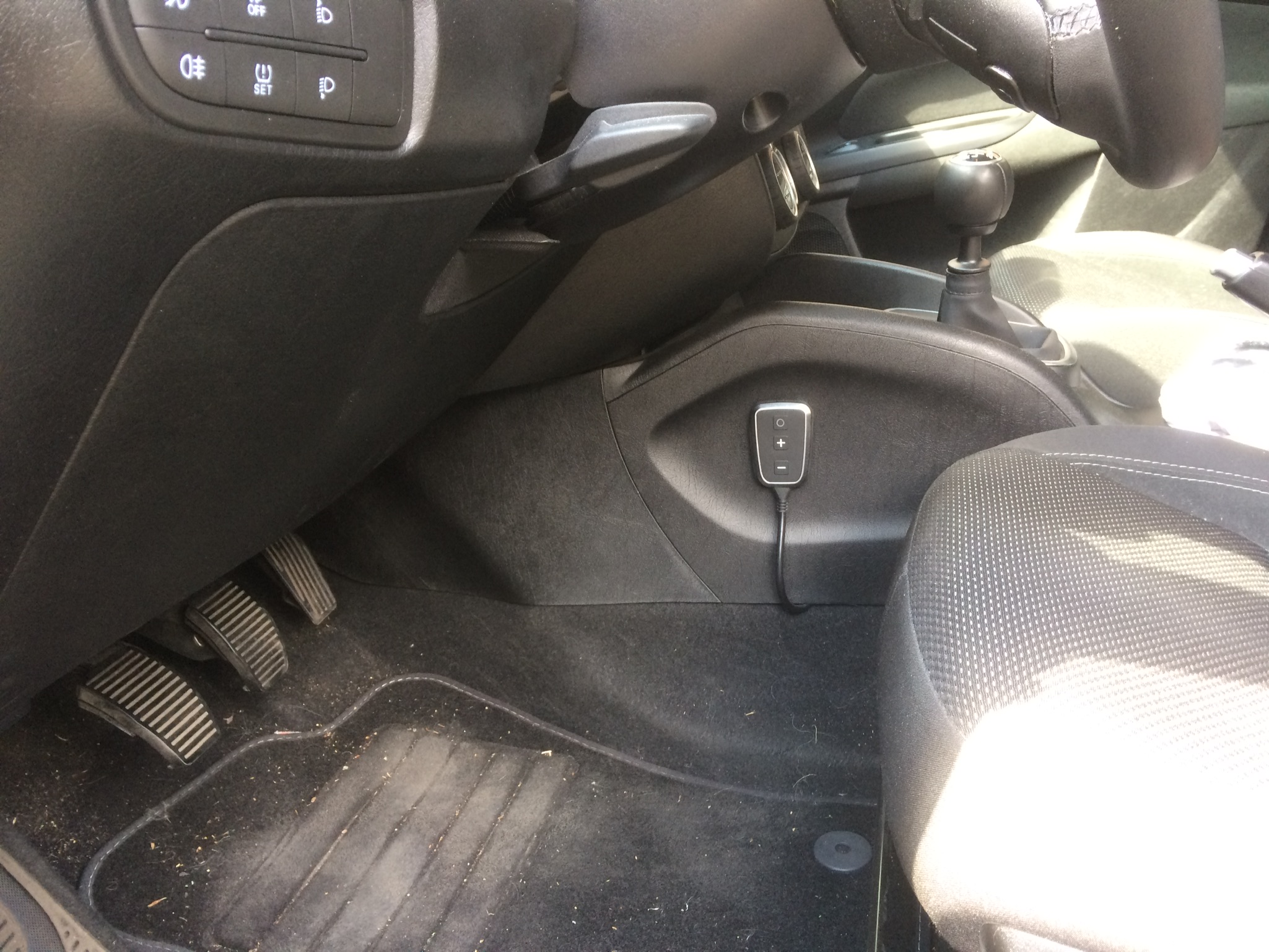

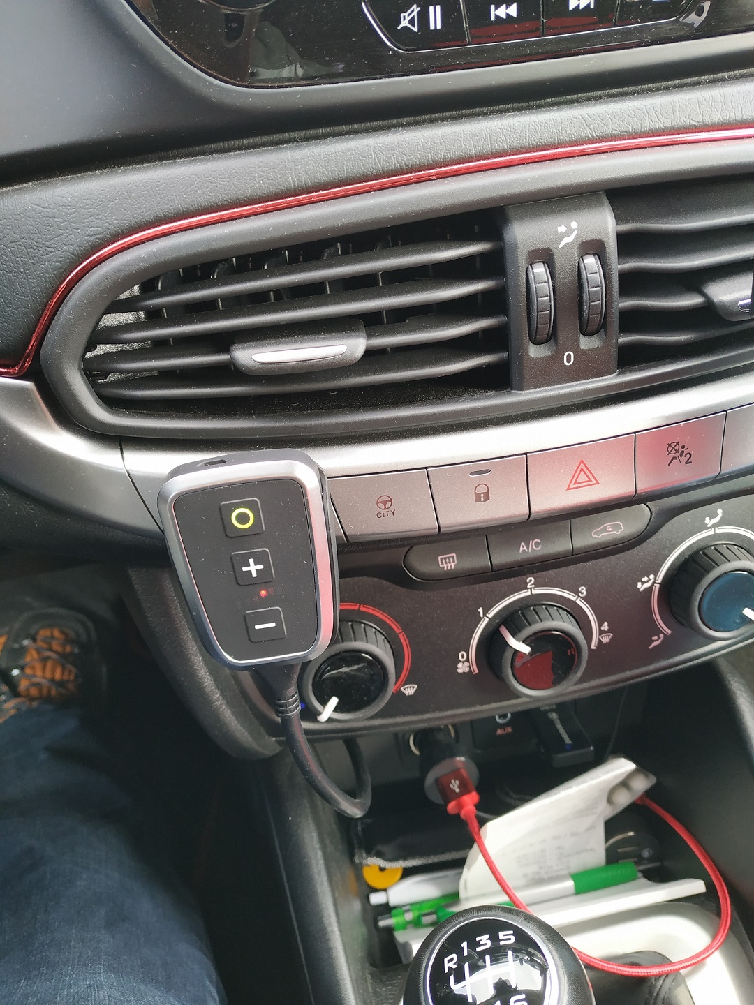

      Von DTE ist auch eine Gaspedalbox eingebaut (sehr zu empfehlen) Der Tipo liegt, je nach Einstellung, sehr gut im Gas - ist im Anzug auch schneller.

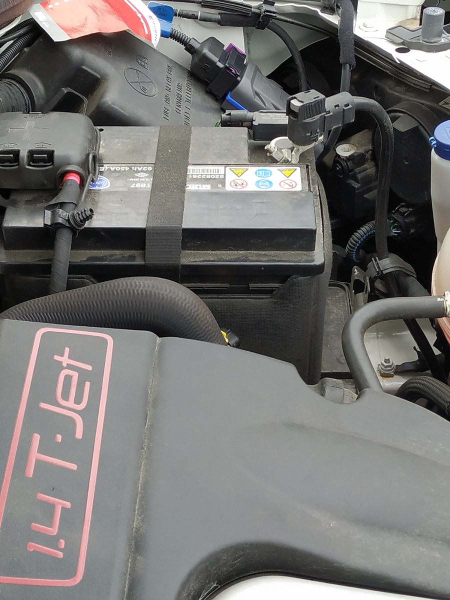

      Als nächstes werde ich die Luftschläuche vom Luftfilter - Ladeluftkühler - Turbo - Motor mit einer Wärmedämm - Matte auftragen. Da der Motor sehr eng gepackt ist und alles dicht am Motor anliegt, ist da in den Bereichen sehr heiss. Einige Bilder habe ich beigefügt. Die Leistungkurve ist das mit dem gechipten Steuergerät.

    • wow...60,- € für das TÜV Gutachten ist ja geschenkt, ich habe dafür satte 200,- € hingelegt. =O
      Die Pedalbox habe ich rechts im Fußraum angebracht, da stört sie weniger, fällt nicht so auf und dran mußt du nach der anfänglichen Spielphase eh nie wieder. ;)
      Wobei du aber dennoch jederzeit dran kommst wenn du möchtest!
      Ob wohl der Lader des Abarth da rein geht hab ich mich auch schon gefragt, aber mich noch nicht informiert, denke lasse es auch, irgendwo muß mal gut sein...oder nicht? :1f609: :1f601:
      Auf den Prüfstand wollte ich irgendwann dann auch noch mal, schön das du mich gerade daran erinnerst. :1f601:

    • Hui, das klingt sehr, sehr interessant, was hat die Chipbox an sich gekostet?
      Wollte ja auch mal ein Tuning durchführen lassen, aber wenn es jetzt ne Box mit Tüv gibt wäre das wirklich klasse.
      Gruß
      Marcel
      Mein Tipo: Tipo Kombi 1.4 T-Jet Lounge in Toscana-Grün, Tech-, Komfort-, Style- und Sicherheitspaket zzgl. Popowärmer :-) Veränderungen: Lackierte Bremssättel, LED-Nebelscheinwerfer, LED-Seitenblinker, Schaltwegverkürzung, ACC nachgerüstet
    • Die Chipbox hat 499 € gekostet bei Diesel Power. Es ist einer von wenigen die ein Gutachten über deren Tüv machen. Man muss halt Fotos machen von der Fahrgestellnummer (Scheibe) Auto vorne/hinten mit Kennzeichen, der Box im Motorraum mit der Identnummer, KM-Stand und Identnummer(Fahrerseite Holm). Der Tüv übernimmt das alles und erstellt daraus das fertige Gutachten(60€) Dann eintragen im Brief und Schein bei der Zulassungsstelle.

      Aber was bringt die jetzt an Leistung, du schreibst von 135 PS, im Diagramm sind bis zu 150 PS angegeben?

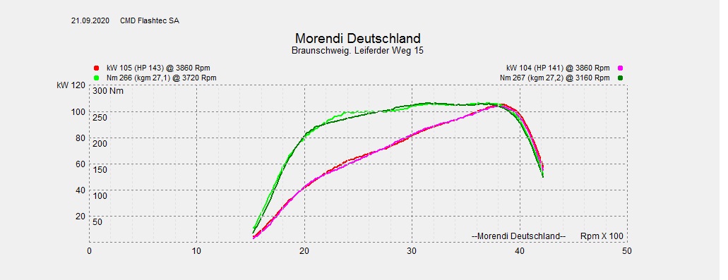

    • So, war zur Leistungsmessung:
      Ich bin echt überrascht, 143 PS und 51 Nm mehr. Im Tüvbericht steht 135 PS. (natürlich Motorleistung) Morgen zur Zulassungsstelle und Eintragung machen.
      3 x Messungen durchgeführt, siehe Bild.

    • Nicht schlecht, ist nur die Frage wie das dann bei denen mit Euro6dtemp aussehen würde :1f44d:
