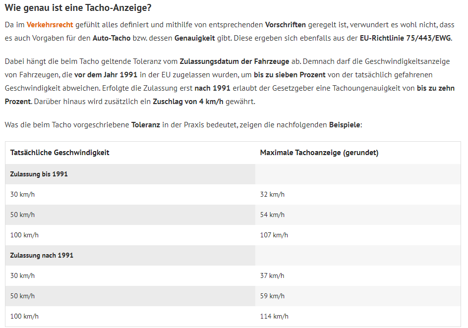

      Eine Tachoabweichung / Tachovorlauf von bis zu 3 Km/h ist Normal und von Seiten der Gesetzgeber und Prüfbehörden gewünscht.

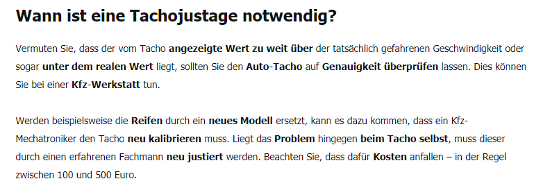

      Sollte aber vom Abrollumfang gleich bleiben.
      Ansonsten müsstest du eine Tachoangleichung machen lassen...

      Ich hab schon nachgefragt. Es muss keine Tachoangleichung gemacht werden. Nur, wenn es zu wenig anzeigt.

      Wenn ich meinen tüv mann richtig verstanden haben werden tachos immer anhand des größten möglichen und zugelassenen reifenumfangs seitens des herstellers kallibriert.
      D.h. alles was weniger umfang hat (defakto jede andere rad reifen kombi außer die kallibrierte) zeigt ne höhere geschwindigkeit an als ne echtmessung.

      Btw: Tachos eilen meist, je höher die Geschwindigkeit, schneller vor. Und dürfen bis 10% + 4kmh voreilen.
      100kmh Real = 114kmh Tacho.
      200mkh Real = 224kmh Tacho.
      Als Beispiel.
