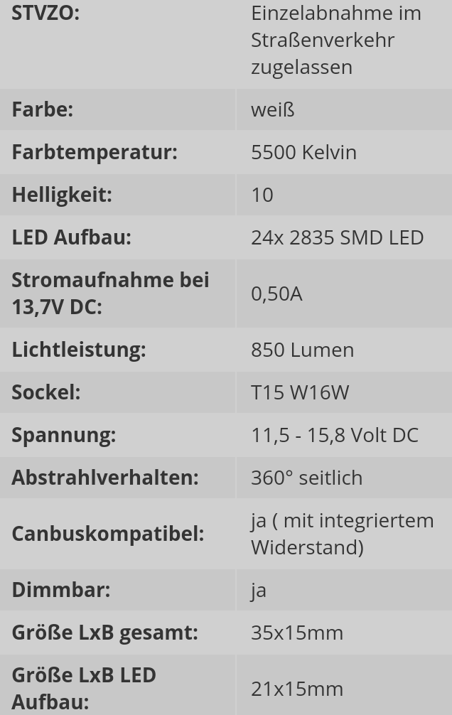

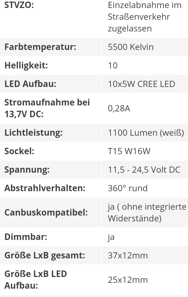

    • Welche hattest Du gekauft?
      Ja, es wird viel mit CAN-Bus-Tauglichkeit geworben, aber die technischen Daten sehen oft dürr aus...
      Vielleicht sind die LEDs der Benzinfabrik tauglich... ich überlege, eine dieser beiden zu ordern: mit 35,- bzw. 40,- Mäusen sind das leider nicht gerade Discount-Angebote...
      Am liebsten wäre mir ja die 50W-Variante. Aber diese kommt ohne integrierte Widerstände... daher müsste ich wohl sicherheitshalber das etwas lichtschwächere Leuchtmittel mit integriertem Widerstand nehmen. Im Erklärtext wird von sehr starken integrierten Widerständen gesprochen, um Fehlermeldungen mit Sicherheit auszuschließen...
      Bilder

    • Die von Benzinfabrik gehen leider auch nicht. Hab dort mehrere Versionen getestet. Auch die, mit den stärksten Widerständen. Alle mit Fehlermeldung.
      Aber... so hoch auch die Preise dort sind, die Qualität ist es ebenfalls. Hab im Abarth eine superhelle LED im Rückfahrlicht seit 9 Jahren ohne Defekt.
