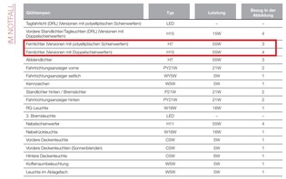

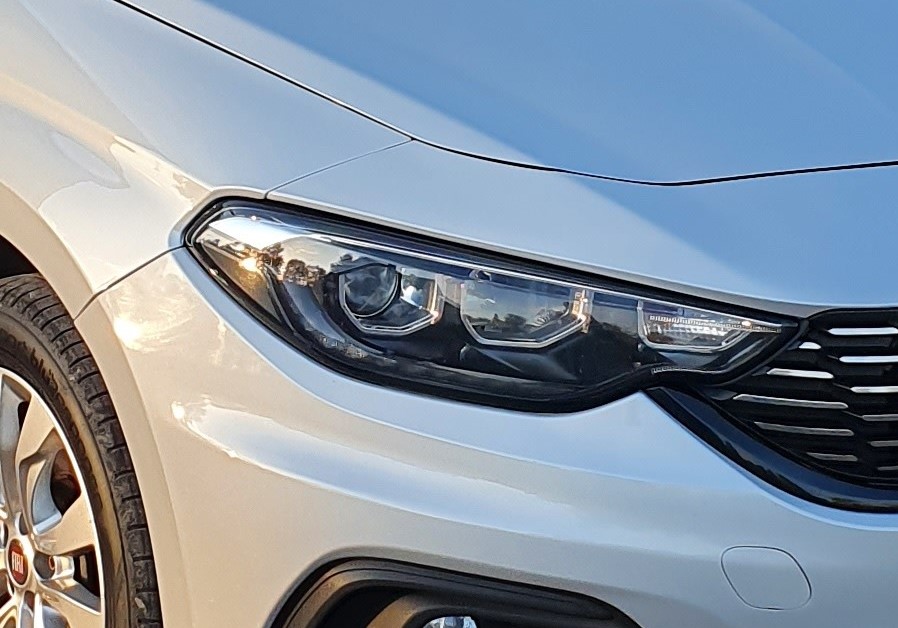

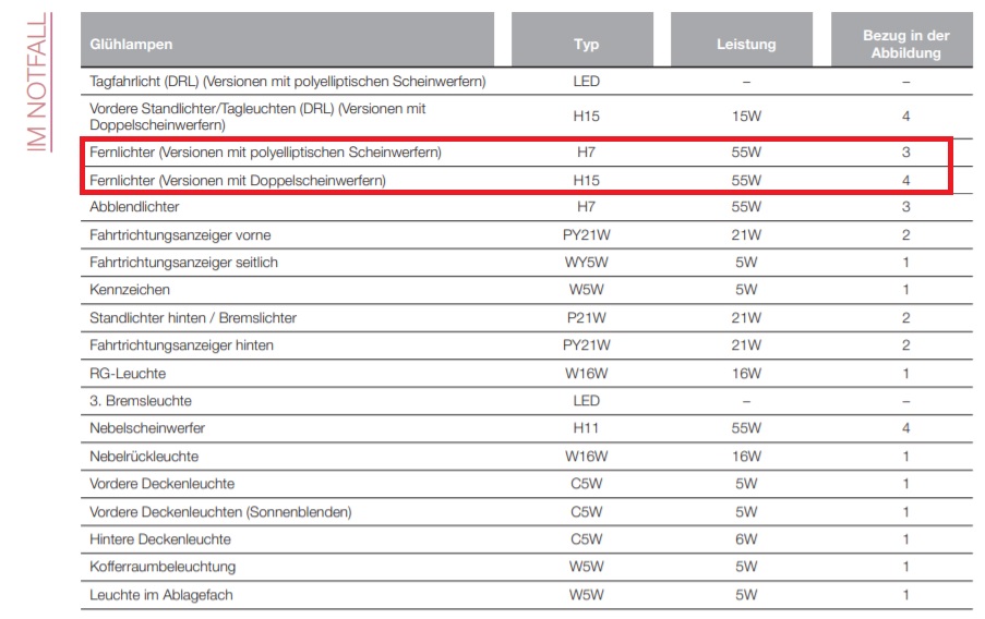

      Da ich meine Leuchtmittel etwas "upgraden" (hellere Lampen) möchte habe ich mal wieder das Betriebshandbuch zur Hand genommen. Meine erste Herausforderung bestand darin das Wort "polyelliptischen Scheinwerfern" korrekt zu lesen und zu Verstehen :rolleyes: . Nach kurzer suche in Google gehe ich davon aus das ich "polyelliptischen Scheinwerfern" verbaut habe, oder? Das Internet gibt dazu leider keine wirklich verwendbaren Informationen preis.

    • Richtig, damit sind die Scheinwerfer mit Linsen gemeint :1f44d:
      Sowohl Abblend- als auch Fernlicht H7, es sei denn du hast Xenon, dann nur Fernlicht H7

      Ich wüsste nichts davon das ich Xenon hätte, entsprechende Reinigungsanlage sowie automatische Leuchtweitenregelung würde ja theoretisch auch fehlen.

      Ok, dann bau ich morgen lieber mal die Birnen aus damit ich auch wirklich das richtige bestelle. Rein von der Lichtfarbe (Gelblich) gehe ich von Halogen H7 aus, aber Kontrolle ist besser :rolleyes:

    • Bei Baujahr 2017 gabs das Xenon noch nicht im Tipo, daher hast du die H7 drin.
      Ansonsten wie oben geschrieben, bei dem kleinen 25 Watt Xenon ist weder eine automatische Leichtweitenregulierung noch eine Scheinwerferreinigungsanlage vorgeschrieben.
