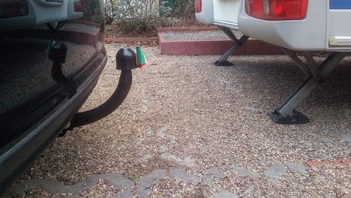

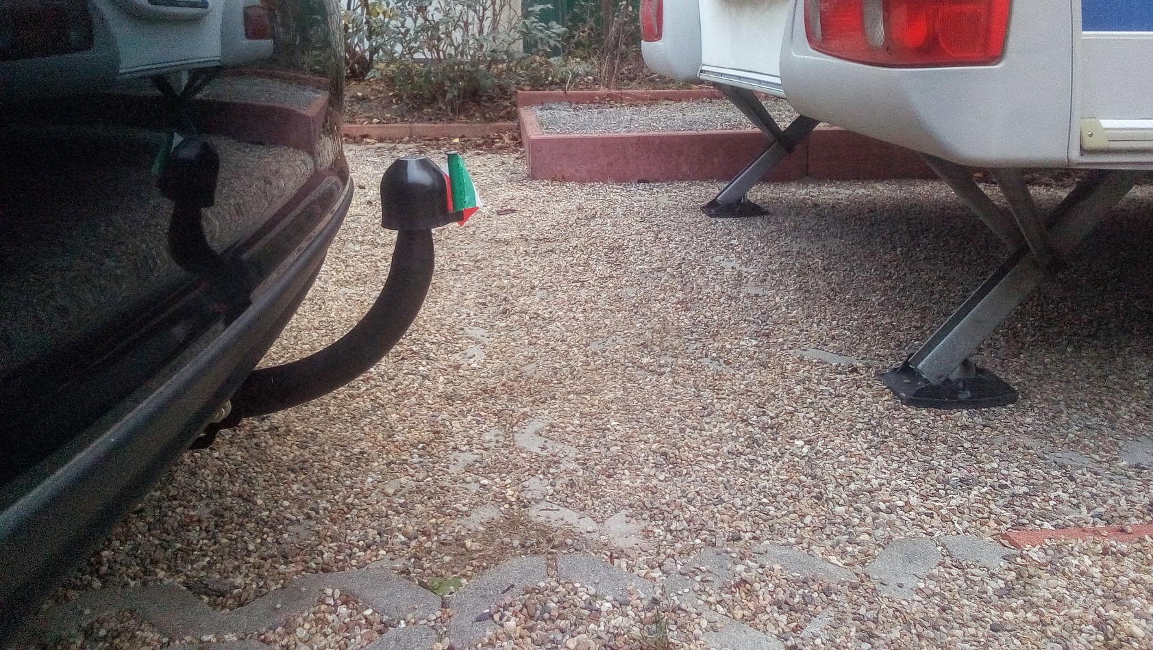

    • Sag mal, Tobi - dein Kugelkopf steht ja recht weit draußen - war das gewollt?
      Ich hab grad mal nachgemessen - bei mir sind 6cm Luft zwischen Kugelaußenkante und Stoßstange...
      Beim Gespannfahren finde ich jeden Zentimter, den der Kugelkopf näher an der Hinterachse ist, sehr förderlich. Auch wenn ich nur einen 1,2t-WoWa hab...

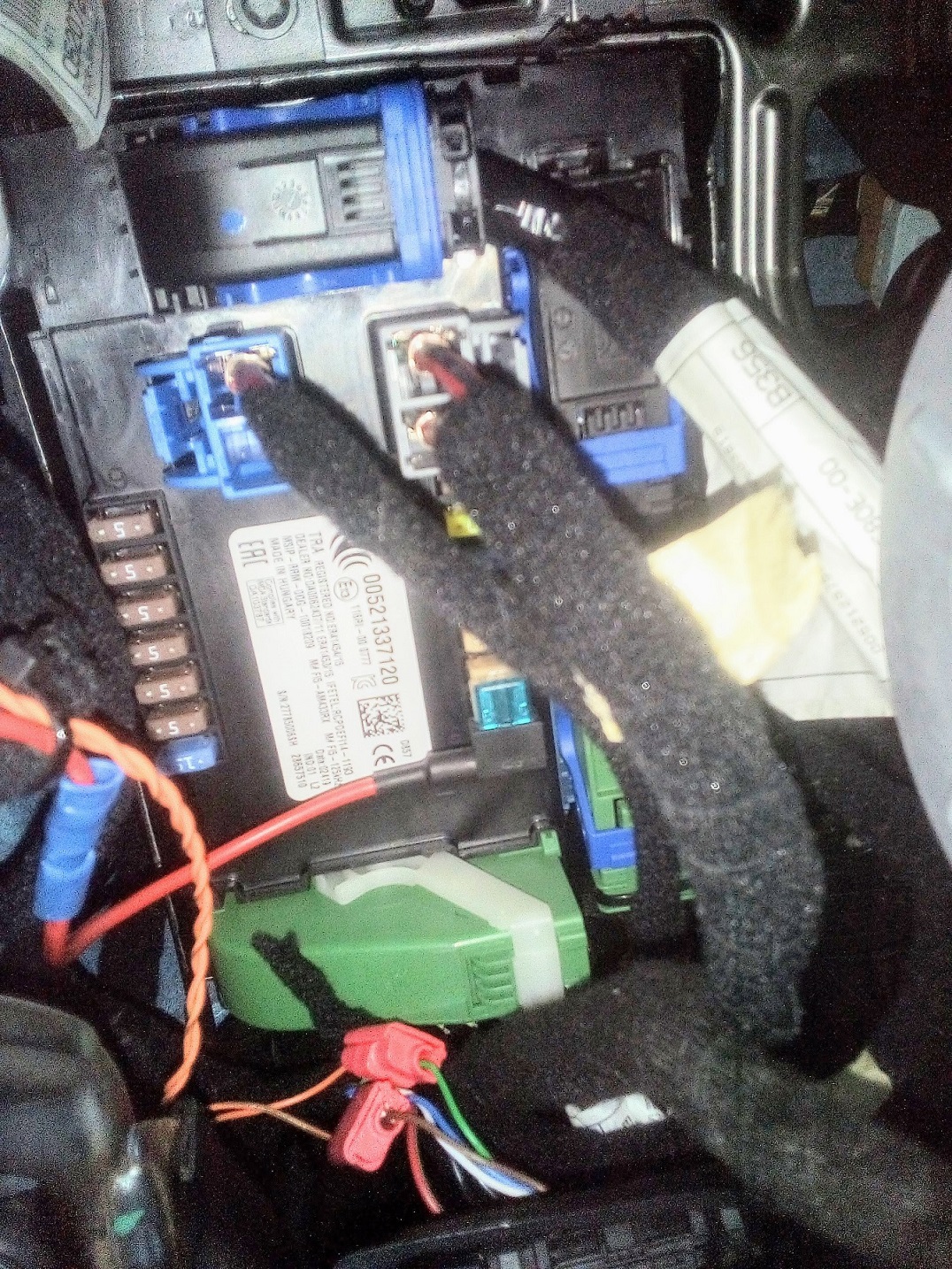

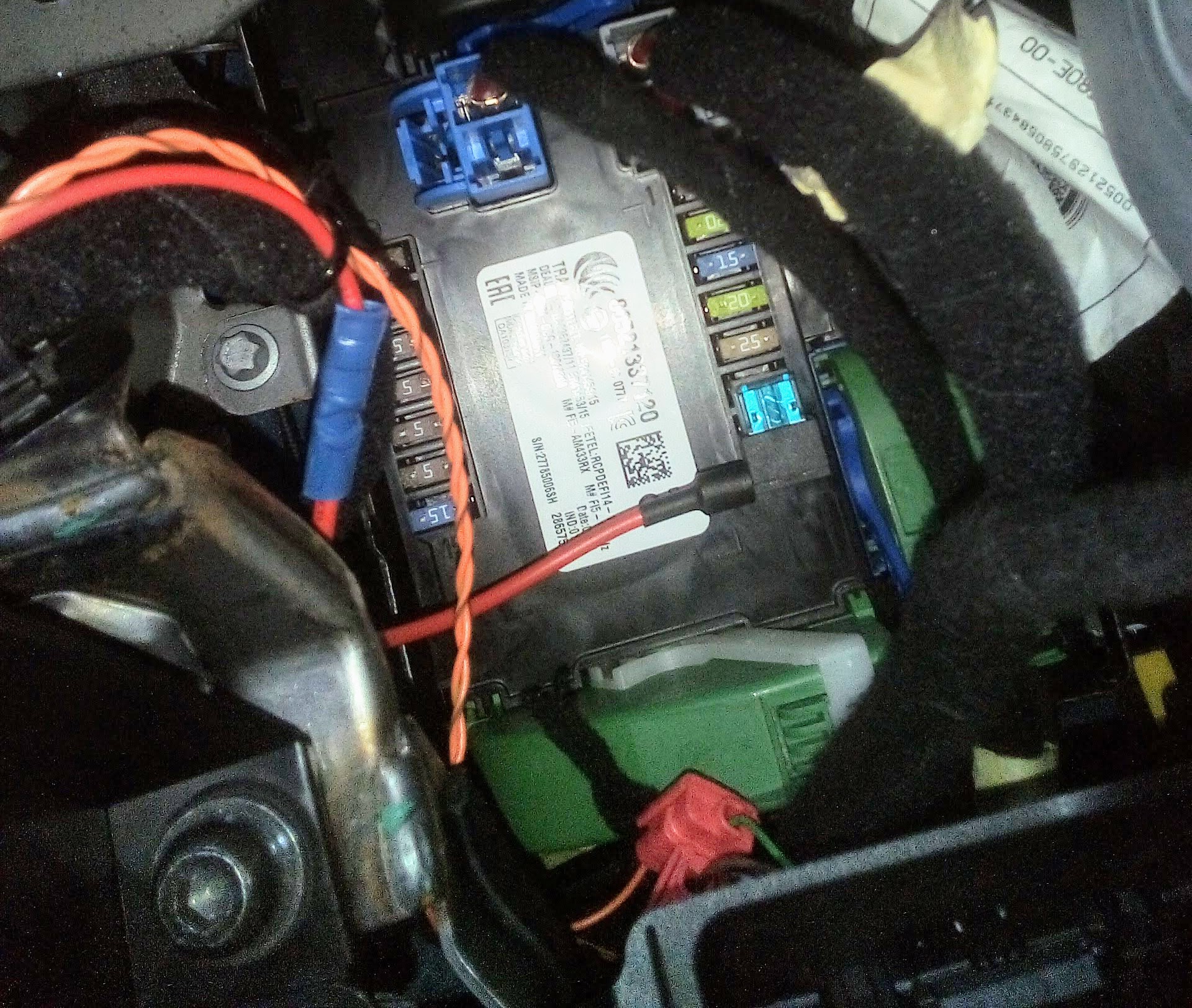

    • Und noch 2 Fotos für Fabian (Hallo!),
      weil ich ja gerade sowieso am Strippenziehen für meinen Nebelscheinwerfer-Schalter bin:

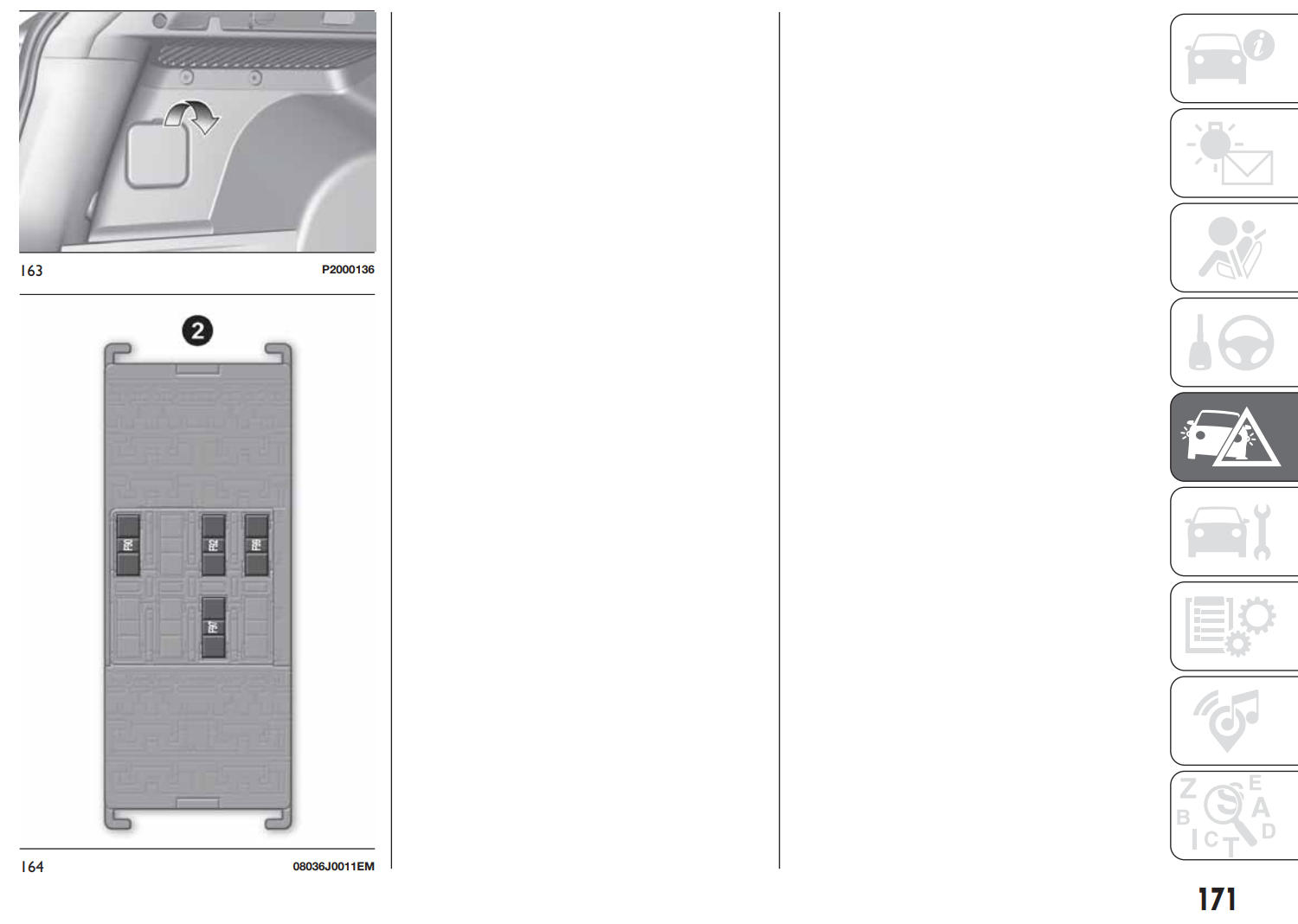

      Sicherungskasten unterm Lenkrad - die Werke verbaute einen Sicherungsstromdieb auf dem Sicherungshalter Nr. 8 (ganz unten rechte Reihe) (25A hat Nr. 8, 15er Sicherung ist auf dem Abzweig) und zwei Stromdiebe vorn an den OBD-Stecker-Kabeln... hinten im Kofferraum am Sicherungshalter sind auch ein paar Kabel hinzugekommen...
      Gibt es eigentlich irgendjemanden auf disem Planeten, der einen Belegungsplan für diesen Sicherungshalter hat? ;(

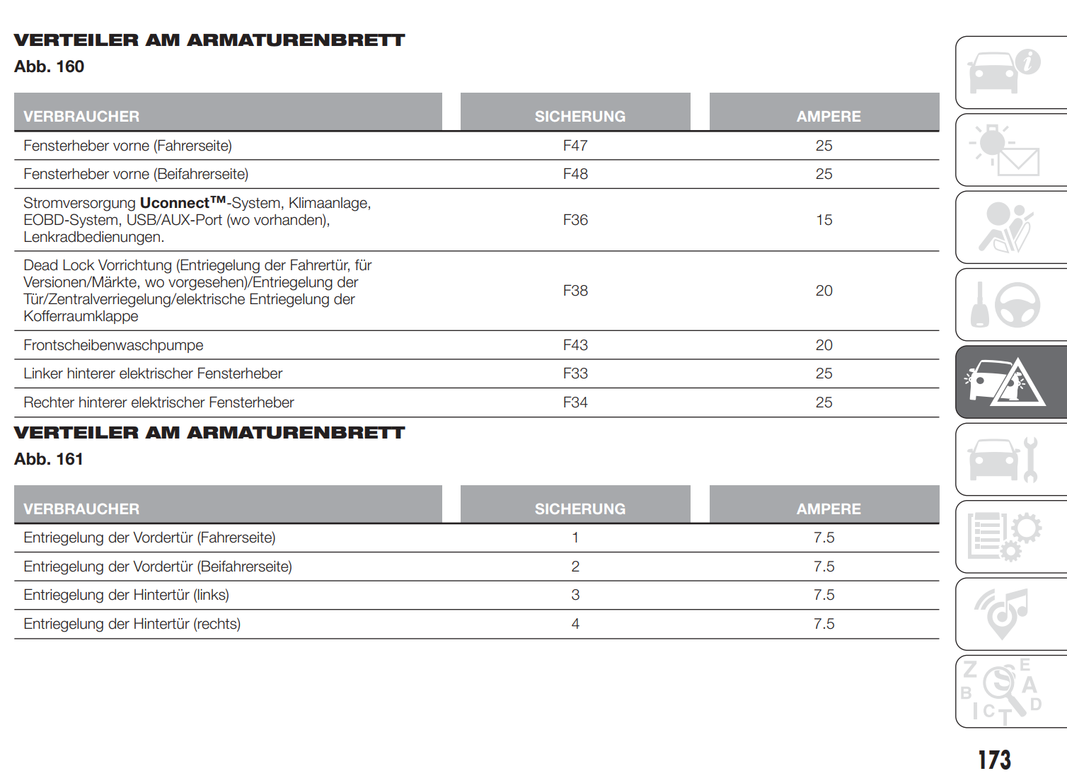

      Ja, die rechte Seite unterm Lenkrad ist fast vollständig aufgeführt, im sonst so karg zu diesem Thema informierenden Handbuch. Trotzdem ist die Mehrheit der weiteren acht Sicherungen und deren Belegungen nicht aufgeführt. Gerade die linke Reihe fände ich spannend, weil ich dort Verkabelungen der Beleuchtung vermute ...
