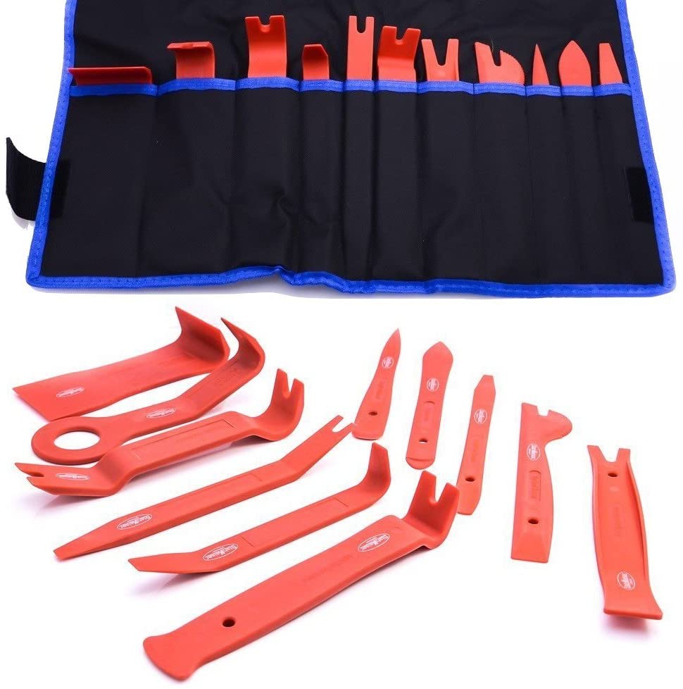

    • Alles nur geklipst. Unterm Lenkrad die einfach mit etwas Kraft abziehen. Bei den anderen Kunststoffteilen unterhalb der Türholme würde ich mit geeignetem Werkzeug vorsichtig nach und nach das ganze raus hebeln. Vorher die Türdichtungen einfach rausziehen. Aber Achtung, bei den jetzigen Temperaturen brechen die Klipse sehr schnell.
