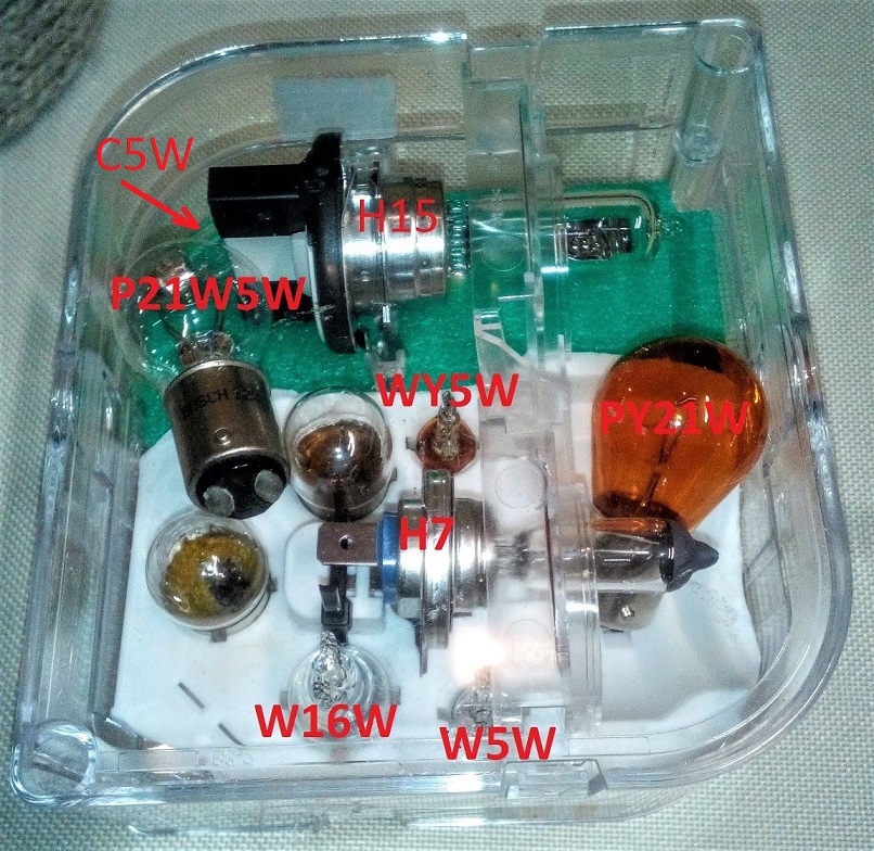

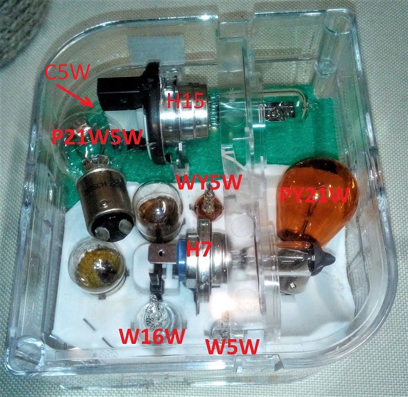

      Wenn ich etwas aus dem Corona-Lockdown gelernt habe, dann: was man mit hat, das hat man dabei.
      Die beiden 21W-Glaskolben sind nach dem Foto mit Tempo umwickelt, der Kasten komplett aufgefüllt mit Schaumstoff-Flocken bereits im Tipo unterm Kofferraumboden.
      (Die unbeschrifteten Lampen sind für meinen Fahrradträger.)

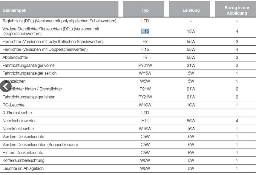

      wenn Du fragst, dann hab ich was falsch und darf bestimmt meinen Kasten wieder umbestücken...Hmmm, ich dachte, im kleinen äußeren Leuchtenteil hinten sitzen zwei 21W-Lampen. Orange-21W- und Zweifaden 21/5Watt Leuchtmittel ...
      Im Handbuch gibt's aber vielleicht auch Fehler. Da stehen C5W-Sofitten für die Innenbeleuchtung, die ich nirgends finde.
    • Im Innenraum sind die W5W Glassockellampen verbaut, in den äußeren Heckleuchten sind eine orangene 21 Watt für den Blinker und eine 21 Watt Einfadenlampe für Rücklicht und Bremslicht verbaut, das wird über PWM gesteuert.

    • Okay-okey, dann habt ihr und das Handbuch Recht und ich muß die 2-Faden-Lampe tauschen, wenn das mit einem Faden und dem Bordcomputer funktioniert. Danke euch. Ich mach es nochmal ...
      Ja genau, W5W-Stecksockel sind innen an der Decke und da ist das Handbuch definitiv falsch.
    • Tröste dich, ich bin auch von der klassischen Zweifadenlampe ausgegangen und war ziemlich überrascht als ich beim Tausch der Blinkerlampen eine Einfadenlampe beim Bremslicht vorgefunden habe :1f609:

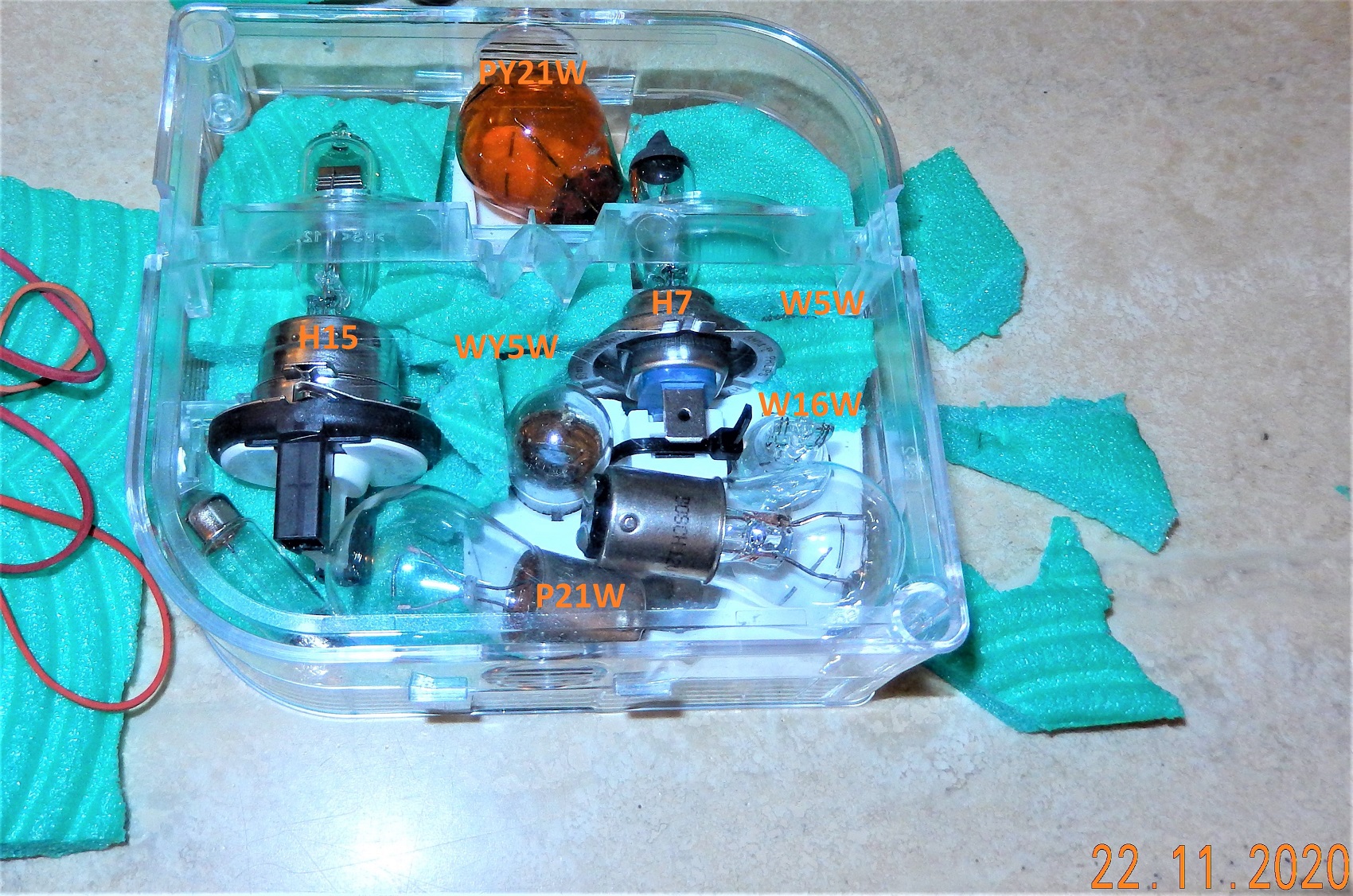

    • Hab den Kasten nochmal nachgebessert :| ...
      Der Tipo braucht nur, was beschriftet ist,
      die kleinen W-Stecksockel-Lampen sind immer noch da, aber unter dem grünen Polsterschaum.
      (Die Leuchtmittel ohne Beschriftung passen zum Fahrradträger und an meinen Anhänger).
