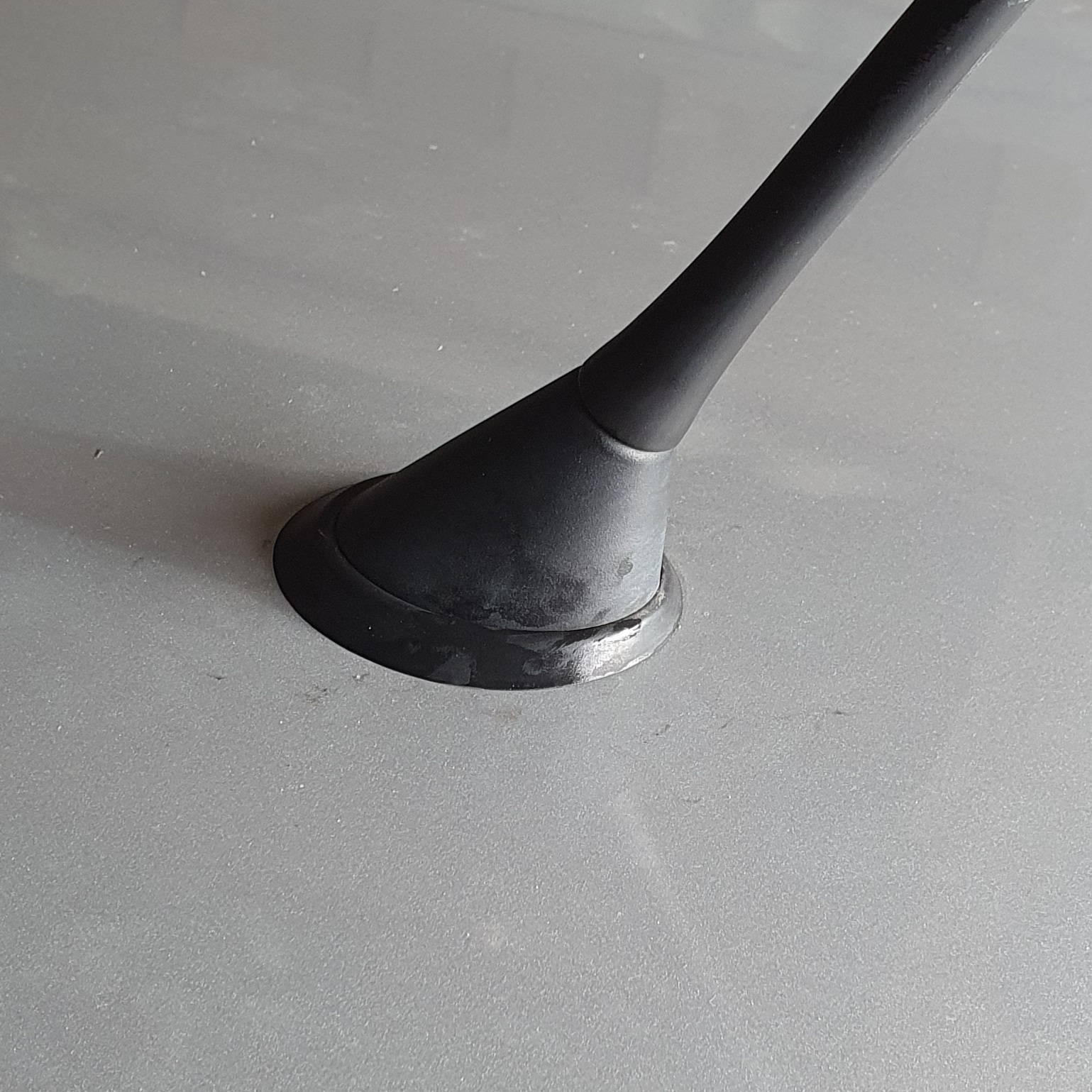

      Ebenfalls wollte ich fragen wie ich die Antenne abbekomme. Ich habe gelesen das man die unten irgendwie zusammendrückt und dann dreht man. Hat bei mir nicht geklappt. Wollte dann auch nicht zuviel Kraft aufwenden und irgendwas kaputt machen.

      Die Scheibenwischer kannst Du nicht einstellen und die Scheibenversiegelung hat nicht nur Vorteile.
      Wenn die Antenne sich nicht mehr lösen läßt hilft nur eine Rohrzange und für die Zukunft ein Tropfen Öl am Gewinde.

      Die Antenne hab ich inzwischen lösen können. Ich Intelligenzallergiker hab versucht unten am Fuss zu drehen. Mein Vater hat mir dann erklärt das ich nur an der eigentlichen Antenne drehen muss :whistling:
