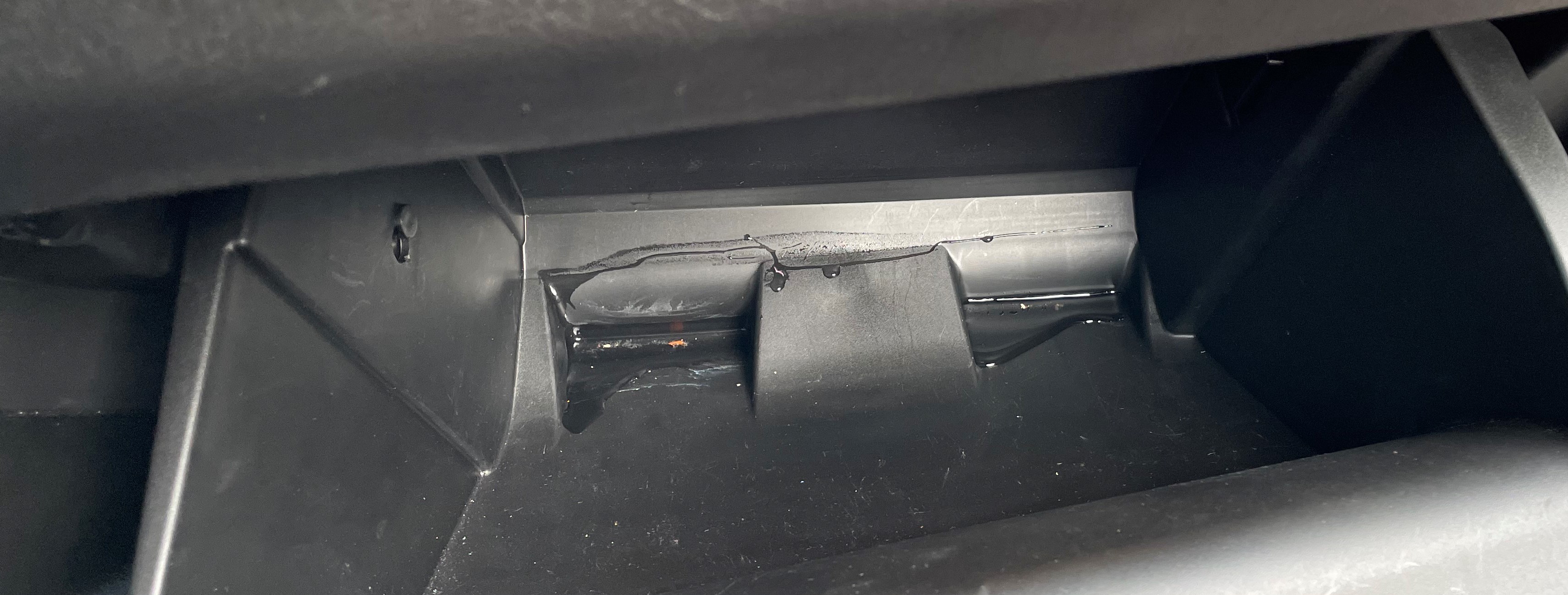

    • Kleines Update: hab im Handschuhfach (siehe Bild) Wasser gefunden. Hab es mal auf gemacht aber konnte jetzt nichts erkennen. Ich hab so die Vermutung dass mit meiner Klimaanlage was undicht ist und deshalb da was rein läuft.

    • Wenn sich im Handschuhfach Wasser befindet, dann deutet das eher auf einen verstopften Regenwasserablauf unterhalb der Frontscheibe auf der Beifahrerseite hin, eventuell durch Schmutz und Laub. An die Klimaanlage als Ursache glaube ich da nicht.
      kann man das irgendwie selbst reinigen oder muss ich da in die Werkstatt?

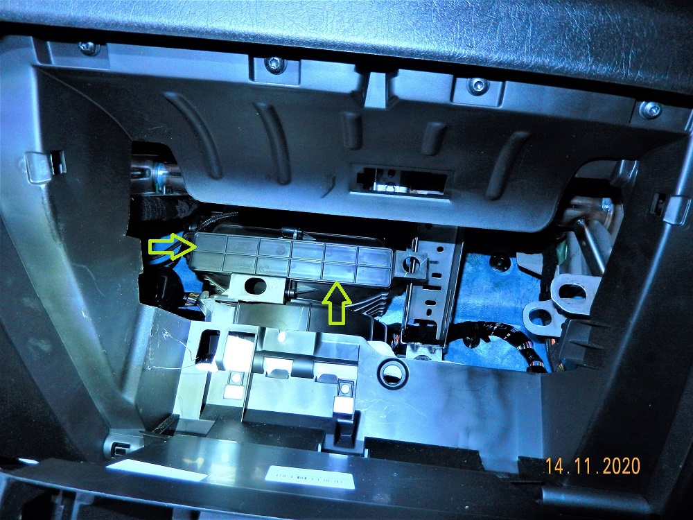

      dazu muss die schwarze Abdeckung vom Motorraum her hochgedrückt werden.
      Hab mir mal das Bild von @Stella ausgeliehen ^^ Dann seitlich zum Kotflügel in der Nähe der Windschutzscheibe müssten die Ablauflöcher liegen.
