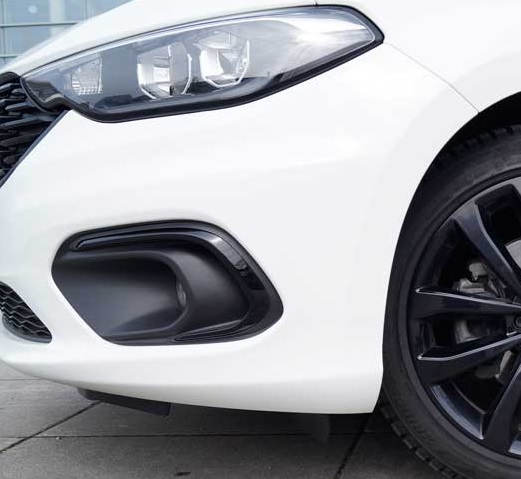

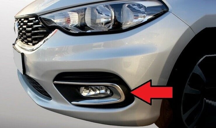

      So sieht das von der Seite aus:
      Du, Fragesteller hast mit hoher Wahrscheinlichkein die mittlere oder untere Variante. Sonst hättest Du wohl nicht nach einer Verbesserung der Seitenausleuchtung gefragt :thumbup:
