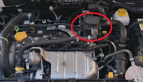

      Kann mir einer sagen was genau das für ein Bauteil ist und was es genau macht?

    • Okay. Irgendwo aus dem Bereich kommen mir Benzin/Abgasgerüche entgegen.

    • Schon geschaut. Schläuche sind alle heile und Schellen alle fest.

    • So der Ölabscheider wird auf Garantie getauscht. Die Membrane wird oft undicht. Krankheit beim Tipo laut Werkstatt. Dadurch sollen auch die gelegentlichen Abgasgerüche im Innenraum kommen.
      Es gibt wohl ein überarbeitetes Bauteil. Und zwar hat der Abscheider dann einen kleinen Schlauch der dann in den Luftfilterkasten geführt wird um die Dämpfe abzuleiten.
