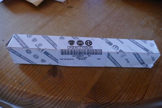

    • Die kurze originale hab ich auch, und keine Probleme mit dem normalen Radio.
      In der Waschanlage kommt sie trotzdem vorsichtshalber ab, nicht dass sich der Fuß irgendwann losjaggelt.
