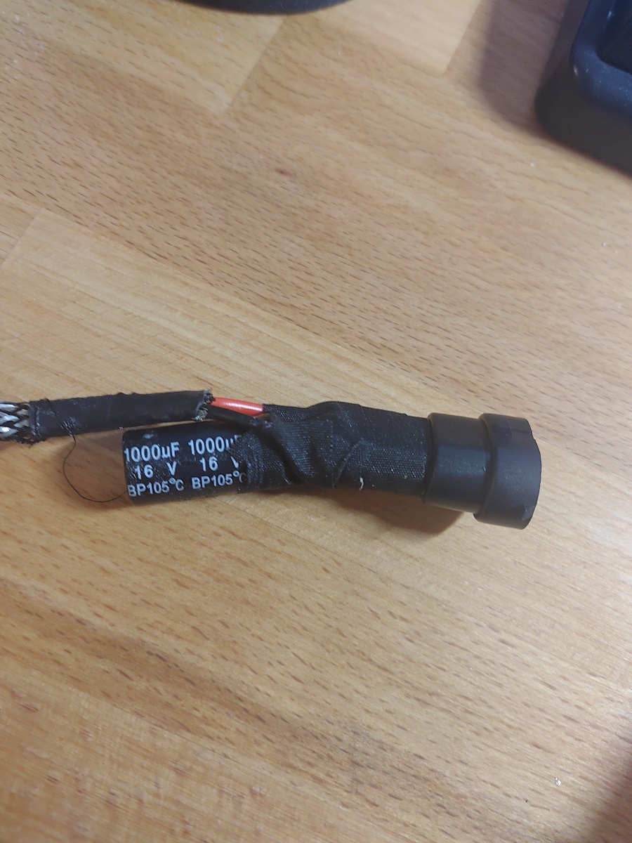

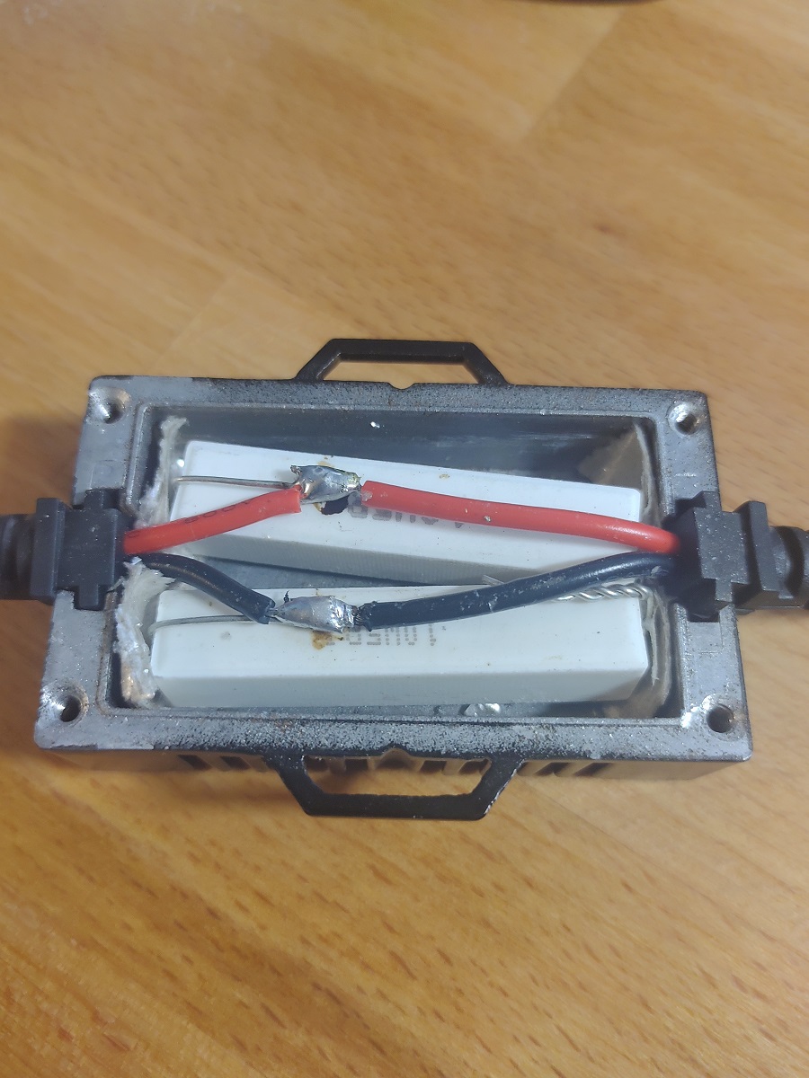

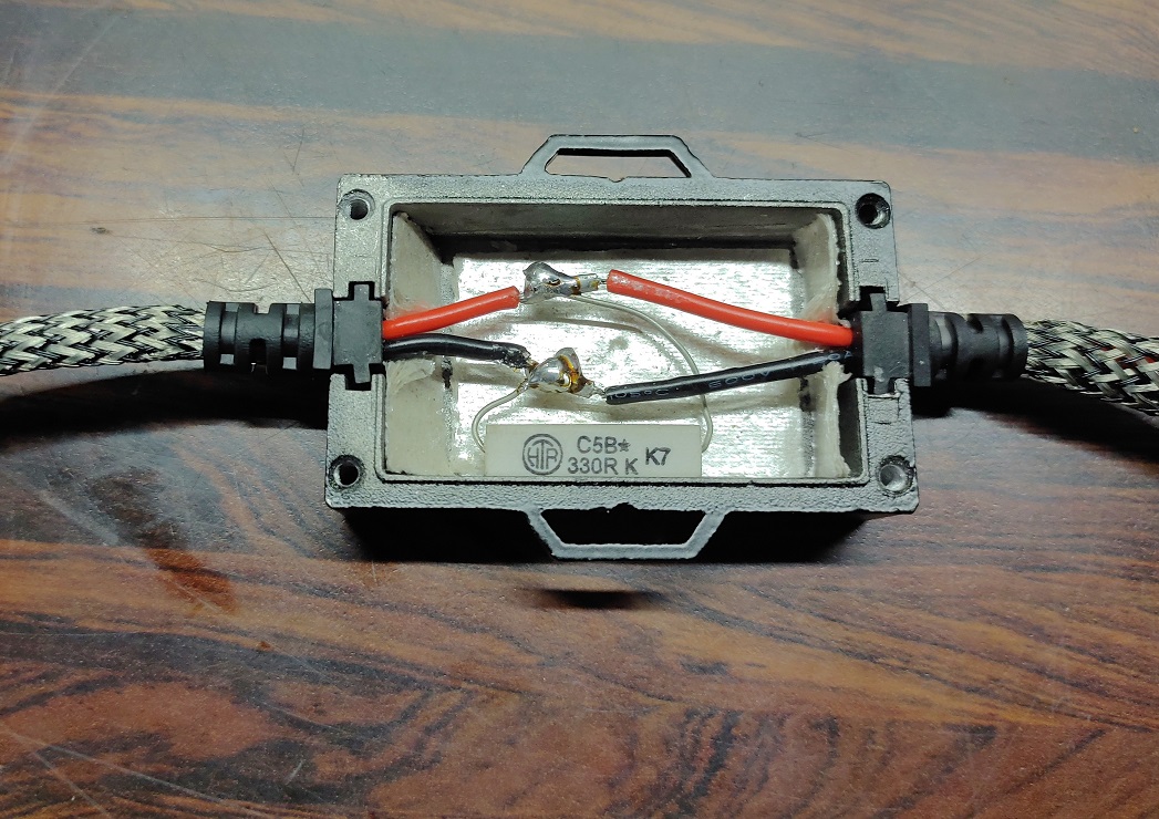

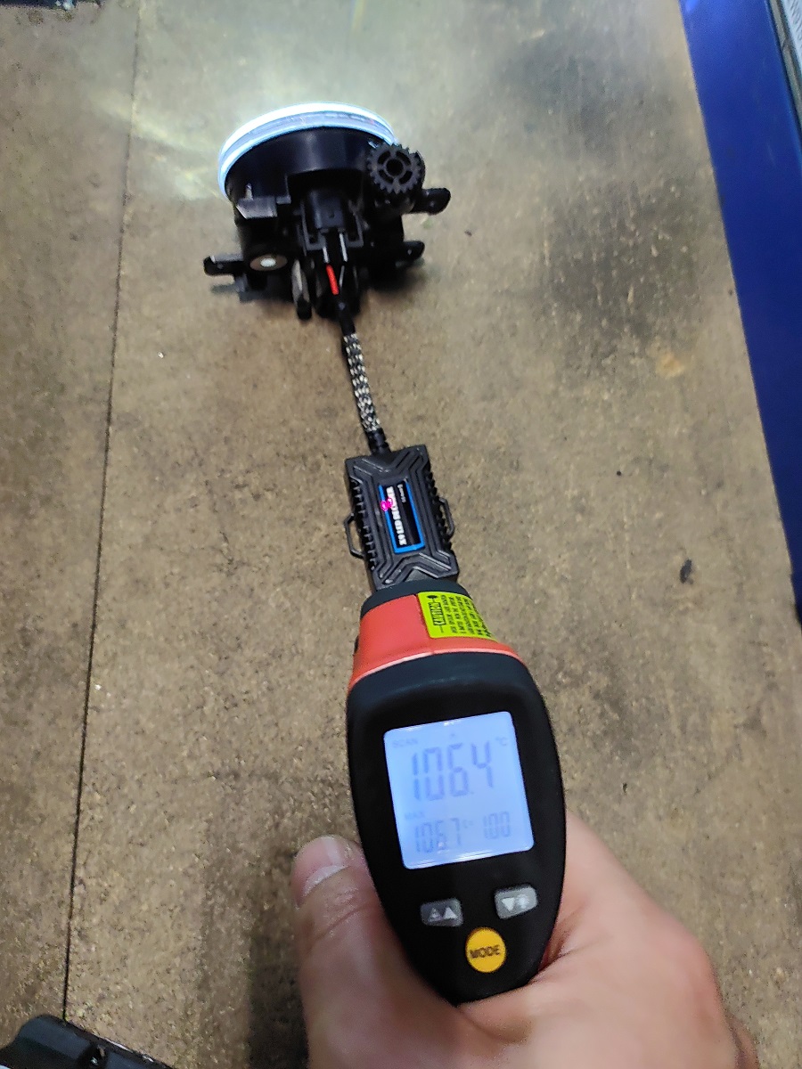

      verbaut sind 2x 10W 5Ohm Lastwiderstände und 1 1000mf Kondensator (wozu diese, erschließt sich mir nicht)
      (die Isolierung hatte ich entfernt)
      Hörte sich ganz gut an, aber war (zum Glück) etwas misstrauisch.

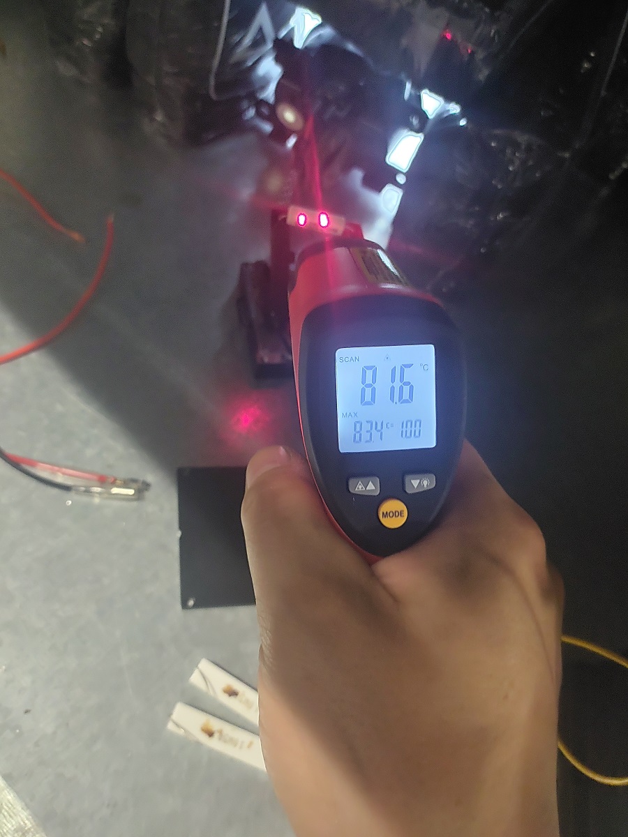

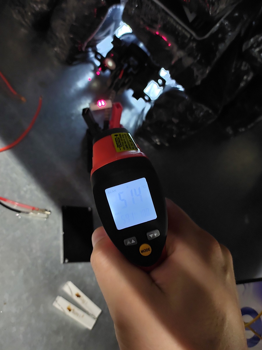

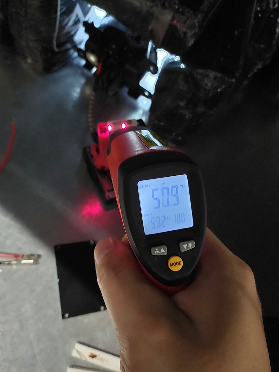

      Mal testweise an eine Batterie geklemmt und die Temperatur hat mich schockiert.
      nach rund 30min Dauerbetrieb hatte der Kasten 106 Grad Celsius!
      In einer Kunststoffstoßstange sicher nicht sonderlich toll... zumal ich denke das wäre noch heißer geworden.
      Hatte dann aber aus Zeitmangel abgebrochen.

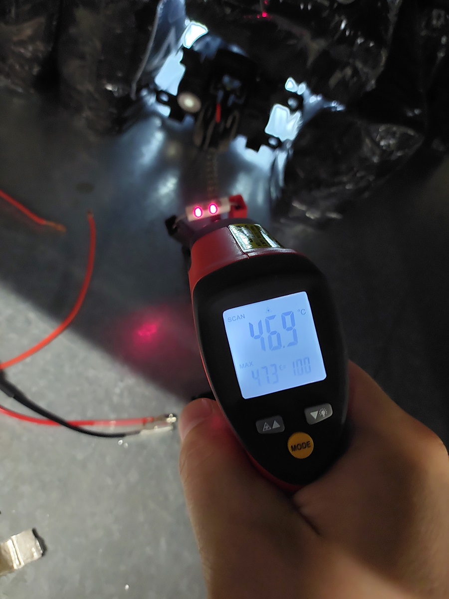

      (die 0,5W Lämpchen sind warm geworden aber man konnte die noch gut anfassen. Also so um die 50C° denke ich.

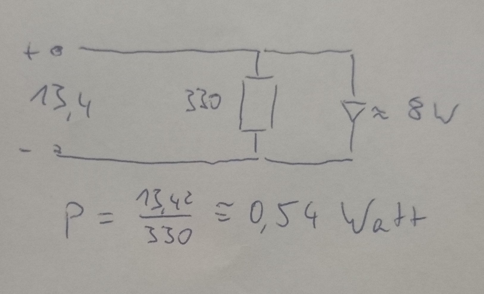

    • was fließt denn überhaupt für ein Strom wenn die Lampen nicht brennen sollen? Und ab welcher Spannung fangen denn die LED an zu glimmen. Wenn wir diese beiden Daten haben kann ich sagen wie eine Lösung aussehen kann ohne hier die halbe Welt zu braten.

    • dann würde ich mal mit einem 100 Ohm 2 Watt Widerstand probieren. Bei 13 Volt werden damit 1,7 Watt verbraten. Dies ist wärmetechnisch gut vertretbar.

      Und warum nicht gleich 250Ohm oder gar 290ohm (0.5-0.7 Watt je nach Spannung)?
      Dürfte doch dann noch weniger Hitze entwickeln aber trotzdem das glimmen unterdrücken? Oder sehe ich das falsch?

    • weil eine kalte, nicht leuchtende Glühlampe einen deutlich kleineren Widerstand hat als es durch errechnen der Nennleistung bei Nennspannung hat. Sprich, eine Glühlampe verhält sich nicht so linear wie ein Widerstand. Ihr Widerstand steigt bei Erhitzung erheblich an. Ist der Faden kalt, ist der Widerstand tief.

    • eine H7 zieht bei 1 Volt 1A, bei 13 Volt aber nur 4,6A. Also bei 1V 1 Ohm, bei 13 Volt knapp 3 Ohm.

      OK also erstmal bei 100ohm anfangen und probieren.. Und dann, falls es zu heiß sein sollte, eventuell mit mehr Ohm probieren?

    • Ja genau, mit 100 Ohm anfangen. knapp 2 Watt wird nicht zu warm, da bin ich mir sehr sicher.

    • so ganz traue ich dem Braten noch nicht

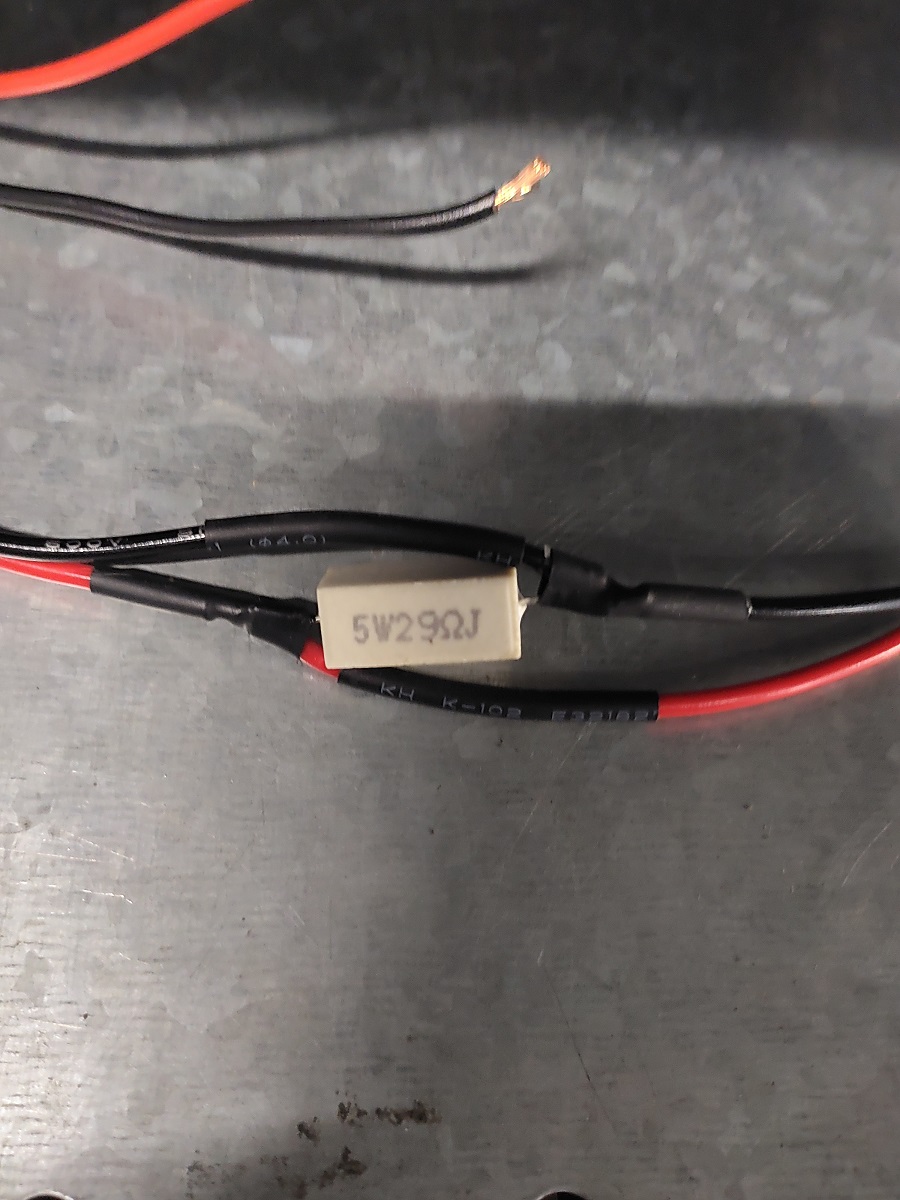

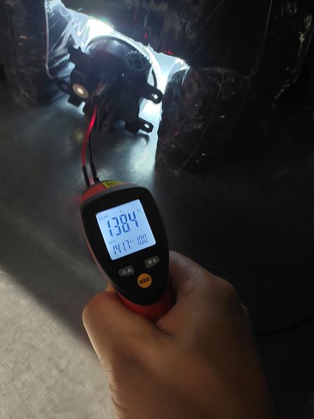

      habe noch einen verdrahteten 29Ohm Widerstand gefunden, was bei 12,5V an einer einzelnen Batterie circa 5,4W entspricht...
      Temperatur ging nach 30min durch die Decke =O
      der erste Widerdstand in dem Gehäuse hatte dann garantiert eine noch höhere Temperatur. Die 106C° waren ja nur das Gehäuse...
      Lounge SW Tjet l Pogea Racing l 19" VW Pretoria Felgen l EBC Brakes l H&R Federn l LED Abblendlicht l Stelvio LED Nebelscheinwerfer l Audiotec Fisher Komplettausbau l 9" Android Custom Navi
    • Du hast dann auch nur weniger als 1/3 der jetzigen Leistung, also es heizt dann auch viel weniger. Kannst ja einen 5 Watt nehmen, der hat mehr Fläche, wird also nicht so warm.
      Der Keramikkörper ist für 350°C ausgelegt. Wie heiss er wirklich wird hängt von der Umgebungstemperatur und der Luftzirkulation ab. Für eine sichere Lötverbindung müssen die Anschlußbeinchen länger als 6mm sein, denn auf den ersten 6mm können Temperaturen entstehen, die Elektroniklötzinn zum Schmelzen bringt. In der Elektronik werden die Anschlüsse durch Keramikröhrchen geschützt und die Widerstände "schwebend" über einer Platine montiert.
      Besser in der Wärmeabfuhr sind Leistungswiderstände mit Metallkühlkörper, die man auf ein Kühlblech aufschrauben kann.

    • Ich wette drauf, dass egal welchen Wiederstand du einbaust diese alle früher oder später im gleichen Temparaturbereich liegen wie der von deinem Test.
      Ich habe beim Umbau auf die LED Faceliftheckleuchten mehrere Varianten getestet und die Temepraturen der Wiederstände waren alle sehr hoch.
      Und auch wenn das ansich eigentlich kein Problem ist habe ich keine Wiederstände eingebaut da es mir persöhnlich nicht zusagt.
      Ich bleibe bei der Lösung mit den klassische Glühlampen parallel davor geschaltet.
