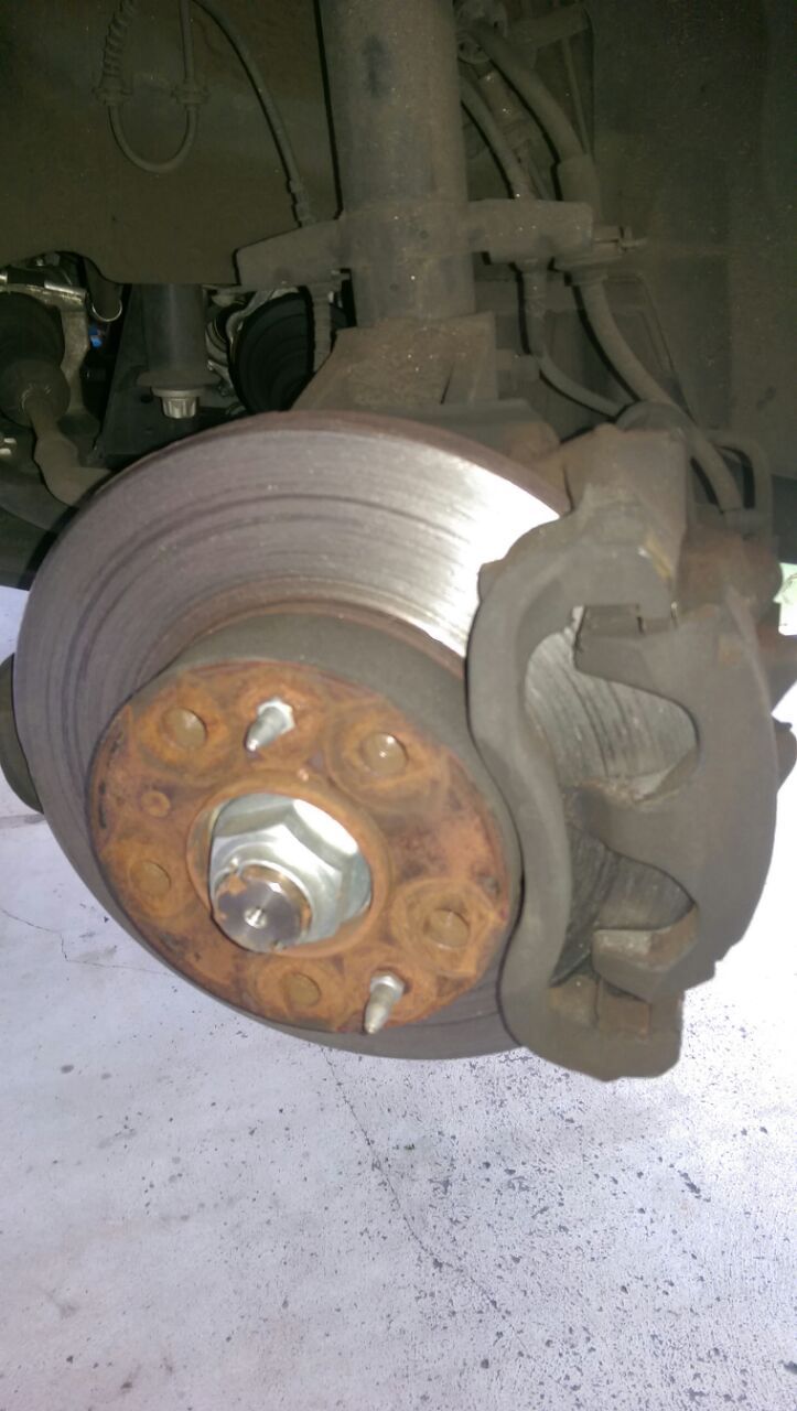

      Neulich in der Werkstatt. Ducato. 1,5 Jahre alt.
      Kundenbeanstandung: Bremse funktioniert nicht gut. Bremst kaum.
      Hmm irgend etwas fehlt doch da... aber nur was..?!
      :S 8|
    • Was zum Henker? Ankerplatten...Anlaufbleche...Beläge...da ist ja nichts.....das sieht so aus, als wären die nie eingebaut gewesen....der muss doch in 1.5 Jahren was gemerkt haben.....????
      Hatte er einen Service-Termin mit Bremsenwechsel bei euch???? :D

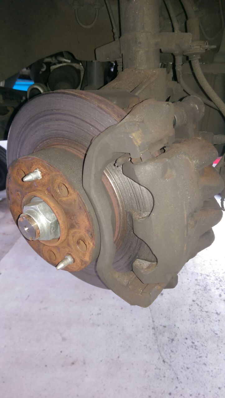

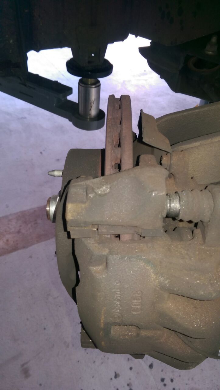

    • Termin wurde nur gemacht weil er an einer roten Ampel nicht zum stehen kam!
      Bremsbelag auf einer Seite war komplett weg und es wurde mit dem Sattel gebremst.
      Auf der anderen Seite wurde mit den Bremsbelagträger gebremst.
      Angeblich hat er sonst nichts bemerkt. Keine Geräusche oder irgendwas anderes. X(
      Das muß wochenlang krasse Geräusche gemacht haben! Absoluter Wahnsinn. Ach und das war ein Personentransporter!

      Also ganz ehrlich, den Belag komplett bis auf das Trägerblech runter zu bremsen ist das eine. Da könnte man ja glatt noch sagen "ok, war nicht so wild, muss er nicht gehört haben". Aber auch noch das komplette Trägerblech wegzubremsen - sorry, dem gehört eine Anzeige und der Lappen weggenommen! LEBENSGEFAHR!!! Nicht nur für ihn und seine Mitfahrer, auch für alle rundherum!
