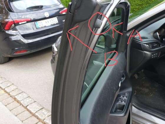

      Habt ihr das bei euch eventuell auch ? Ich und Kumpel beide Stufenhecks haben das kleine Prob das die Seitenfenster wo elektrisch betätigt werden leicht knacken wenn sie vollständig oben sind, leichte Abhilfe hat gebracht Hirschtalg auf Gummis und oben auf die Scheibe, Beifahrer Seite ist bei mir dadurch fast weg aber Fahrerseite ist noch da, weil ich da neuen Türgummi dran habe und der noch kein Widerstand hat. Also Problem ist das es immer wieder bei Wellen und Kurvenfahrten leicht knackert was daran liegt weil die Scheibe sich nicht ein Zehntel Millimeter bewegen kann, dadurch erzeugt wenn die nicht vom Gummi weg kommt leichtes knacken. Sobald die Spannung weg ist, kein knacken mehr da, jemand ne Idee was Abhilfe schaffen könnte ? Ohne das ne Dichtung kaputt geht.

    • So, hab mein Auto nun wieder.
      Bin mal paar Kilometer gefahren zum Testen, Problem scheint behoben.
      Zum ersten, war tatsächlich eine Plaste Nippel der in der Tür rumgeflogen ist wie ich vermutet habe.
      Der muss bei der Produktion irgendwie reingefallen sein, war nirgends was abgebrochen.
      Zum knarzen, wurde sogar ein Fall eröffnet bei Fiat, Problem war folgendes.
      Wenn man vor der Fahrertür steht ist wenn man aufs Fenster guckt ja rechts der Rahmen wo bei mir die Lackierte Plasteabdeckung ist. (Klavierlack)
      Nimmt man diese ab befinden sich darunter 3 Schrauben die den "tatsächlichen" Fensterrahmen halten.
      Problem war, bei mir war eine Schraube nicht vollständig reingeschraubt und dazu auch noch schief, die mittlere war es.
      Daher hat es zwar gehalten fing aber an zu knarzen bei leichten Unebenheiten. Diese wurde ersetzt und richtig fest geschraubt und Problem ist behoben. Also falls das mal irgendjemand haben sollte merkt euch das so. :)
