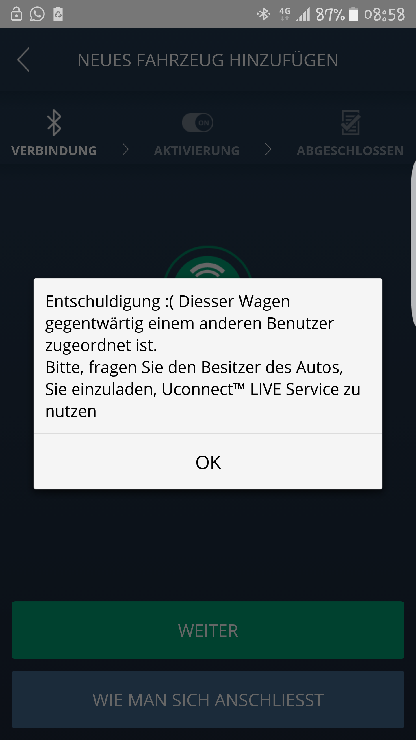

      nach einer Smartphone Reparatur v. meinem Samsung S6 Galaxy (AKKU, neue Platine) wollte ich die Uconnect APP wieder installieren für die Live Dienste etc. in meinem Tipo.
      Vorher hat alles funktioniert!!!! Diverse Male Handy neu gekoppelt, App gelöscht, neu über Bluetooth eingebunden, keine Chance immer die Fehlermeldung im Anhang.
      Profil ONLINE gelöscht, neue Mailadresse vergeben...
      Es geht nichts :(
      Hat jemand eine Idee, woran es scheitert und was man denn noch tun kann?

    • Das Telefon hat eine neue IP bekommen
      durch den Austausch des Mainboards.
      Hier 3 Möglichkeiten
      1. Versuche erst mal das Uconnect auf Werkseinstellung zu setzen.
      (alle persönlichen Eingaben gehen verloren)
      2. Batterie abklemmen, ich mache es immer über Nacht, dann
      sind alle Kondensatoren sicher entladen.
      3. Wenn die beiden Versuche nichts bringen, muss wohl eine
      Neuanmeldung erfolgen.

    • NUR minus POL von der Batterie entfernt...fast 2 Stunden und nix ist pasiert, alles unverändert. Was bringen eigentlich die LIVE Dienste v. TomTom über diese APP?
      Wird diese Aktivierung benötigt um einen Stau zu umfahren oder was auch immer.? Auf das Wetter kann ich gerne verzichten. Unglaublich finde ich es von FIAT/Uconnect, dass wenn ich ein neues Handy habe, dieses Theater auftritt. Was mach ich wenn das Auto verkauft wird, der neue Besitzer hat dann auch so ein Thema....
      Ticket bei Fiat Kundendienst ist aufgemacht! Bin gespannt wie die dieses Problem lösen, denn man muss sich ja auch ONLINE anmelden. Altes Profil deaktiviert/gelöscht und neues angelegt/neuer Account. Ich bekomme die Krise.

    • Hallo Zusammen,
      ich habe es irgendwie hinbekommen :)
      in der APP eine Mailadresse (hatte ich mal angelegt und nie benutzt) eingeben und Passwort vergessen....
      Danach PW neu vergeben und die APP lässt sich aktivieren. Den Rest habe ich dann über die Homepage eingepflegt.
      Bei Fiat ist ja auch ein Ticket offen, ich werde berichten, was für eine Lösung denen grundsätzlich hierzu einfällt. Es kann nicht sein, dass mein so ein Theater mit ner APP hat. EIN NO GO
