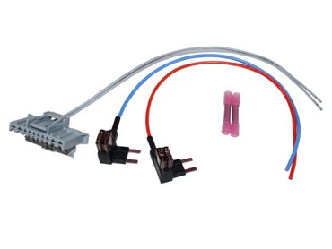

      Der sorgt eigentlich immer für verschmorte Leitungen, den gibt es bei uns als KBL1102 mit 2 Leitungen (denen die immer verschmoren) dann muss der Rest aus dem alten Stecker "umgefrickelt" werden; oder als KBL1102-M in Vollbelegung; oder als KBL1102-S da ist dann neben Vollbelegung auch eine zusätzliche Absicherung verbaut also zusätzliche Sicherungen damit nicht wieder der Stecker komplett abraucht und Kabel verschmoren sondern diese Zusatzsicherung fliegt falls die Stromaufnahme doch wieder zu hoch ist.

      Übrigens kann ich die Version mit zusätzlicher Sicherung wärmstens empfehlen, mit Pech verschmort nicht nur der Stecker sondern der Body bekommt auch etwas ab, dann wird es richtig teuer...

      Ups, muss mir korrigieren, der KBL1102-S ist nicht vollbelegt, da muss man die Pins aus dem alten Stecker umfrickeln (bis auf die 2 "Dauerschmorer"). Außer etwas Werkzeug (und evtl. der Anleitung wie das von der Verkabelung gedacht ist) braucht man aber nichts dazu, Lieferumfang siehe Bild:
