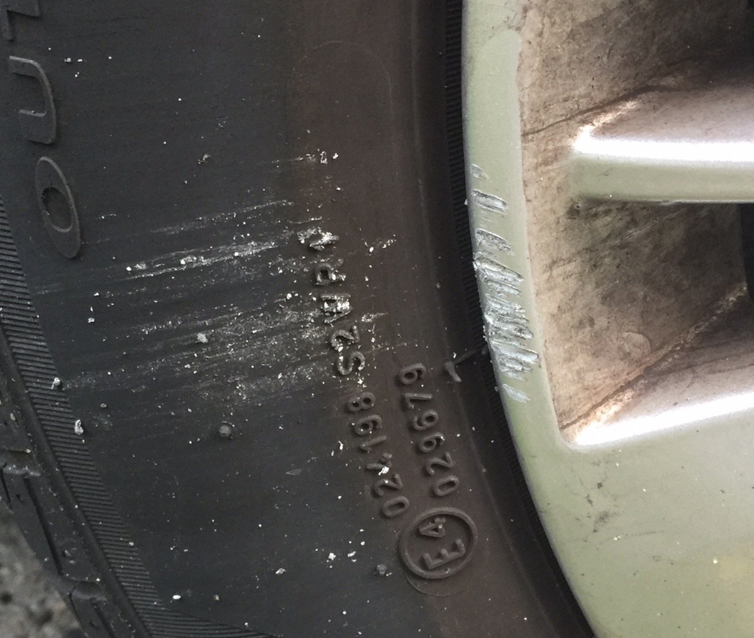

    • Tipomike schrieb:
      Hallo Zusammen
      Die Preise für die Felgen verwundern mich ein wenig. Ich habe meine Winterreifen
      auf diesen Felgen und habe gestern leider eine verkratzt. ;( Heute Morgen bin ich
      gleich zu meinem Fiat-Händer der mir die Felge für 380€ inkl. Mwst. anbot.
      Gruß MIKE! :whistling:
      Die originalen Fiat-Felgen kosten beim Händler eigentlich immer achteckig Geld.
      Ich hab meine Sommerfelge bei der Limousine auch über den Bordstein gejagt.
      Habe ich hier bei hiesigen Smart-Repairer für 90 Euro reparieren lassen.
      Ecki1896 schrieb:
      Vorher:
      Nachher:
      Mein Auto: Tipo • Hatchback • Lounge • 1.6 Multijet • Cinema Schwarz • EZ 01/17 ••• Punto Evo • MyLife • 1.4 8V • Ambient Weiß • EZ 12/10
