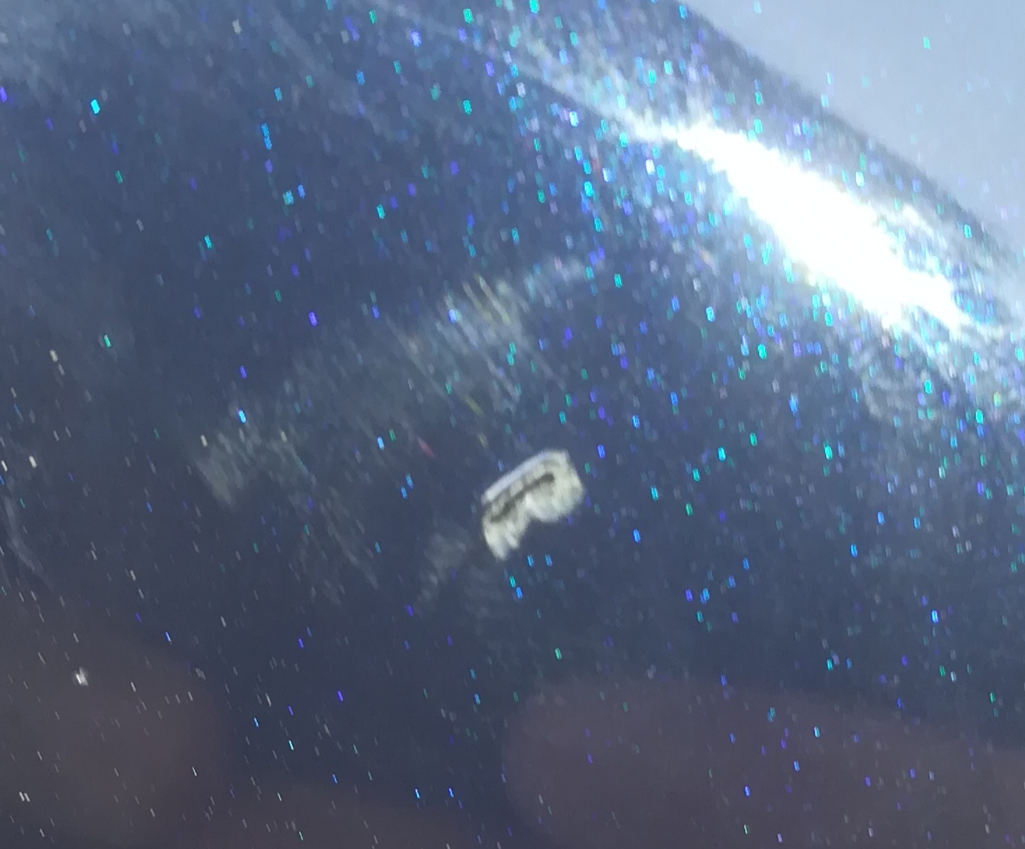

      Ich habe heute nach der Autobahnfahrt zwei tiefe Einschläge im lackierten Kunststoff über dem Kühlergrill entdeckt. Leider ist das total sichtbar und echt tief. Kann man sowas reparieren. Vielleicht mit etwas auffüllen und dann Lack drüber? Den Lackstift von Fiat kann ich nur empfehlen. Wenn es trocken ist, kaschiert der alles an normalen Kratzern. Aber das hier ist halt eine andere Liga. Ich fahre halt täglich Autobahn. Und bin immer wieder erstaunt, was da so alles geflogen kommt.

    • Ich werde morgen mal eins machen. Klein sind die leider nicht. Richtig tief ins Plastik rein. Alle anderen mache ich immer mit einem Zahnstocher und dem Lackstift weg. Einmal getrocknet ist der Schaden unsichtbar. Und ich habe von Turtlewax noch eine sehr gute Politur. Aber wie gesagt, die sind tief. Und auf diesem Lack sieht man echt alles ;(

    • Was man machen kann - dafür braucht es dann erst einmal Fotos. Aber das "häppchenweise Sandstrahlen" durch viel Autobahn kenne ich auch zur Genüge, habe auch etliche Steinschläge über die komplette Front verteilt... auch in der Windschutzscheibe, ein reparierter richtiger Steinschlag, etliche ganz feine Stellen.. und natürlich das übliche an Stoßfänger, Scheinwerfern und der Motorhaube...

    • Wenn es perfekt sein soll hilft wohl nur anschleifen, spachteln und lackieren. Mit Smartrepair ist eine Reparatur an der Stelle wohl nur mit perfekter Lackmischung möglich.
      Ich würde nur das Loch aufrauen, säubern und mit Spachtel füllen. Anschließend mit einem Pinsel Farbe auftragen.
      Wenn das aufwändig/teuer repariert wird, ist der nächste Einschlag mit etwas "Glück" direkt daneben. Wenn der Wagen verkauft werden soll, kann man das immer noch besser machen (lassen).

      Da der Schaden auf Kunststoff ist würde ich auch "notdürftig" reparieren damit es nicht mehr ganz so arg aussieht und irgendwann wenn mehr Stellen dazu gekommen sind das Teil komplett lackieren lassen.

    • Hallo, danke für die Tipps. Das Bild war eigentlich schärfer, aber es war zu groß zum Hochladen. Also habe ich es zugeschnitten. Aber ärgerlich.
