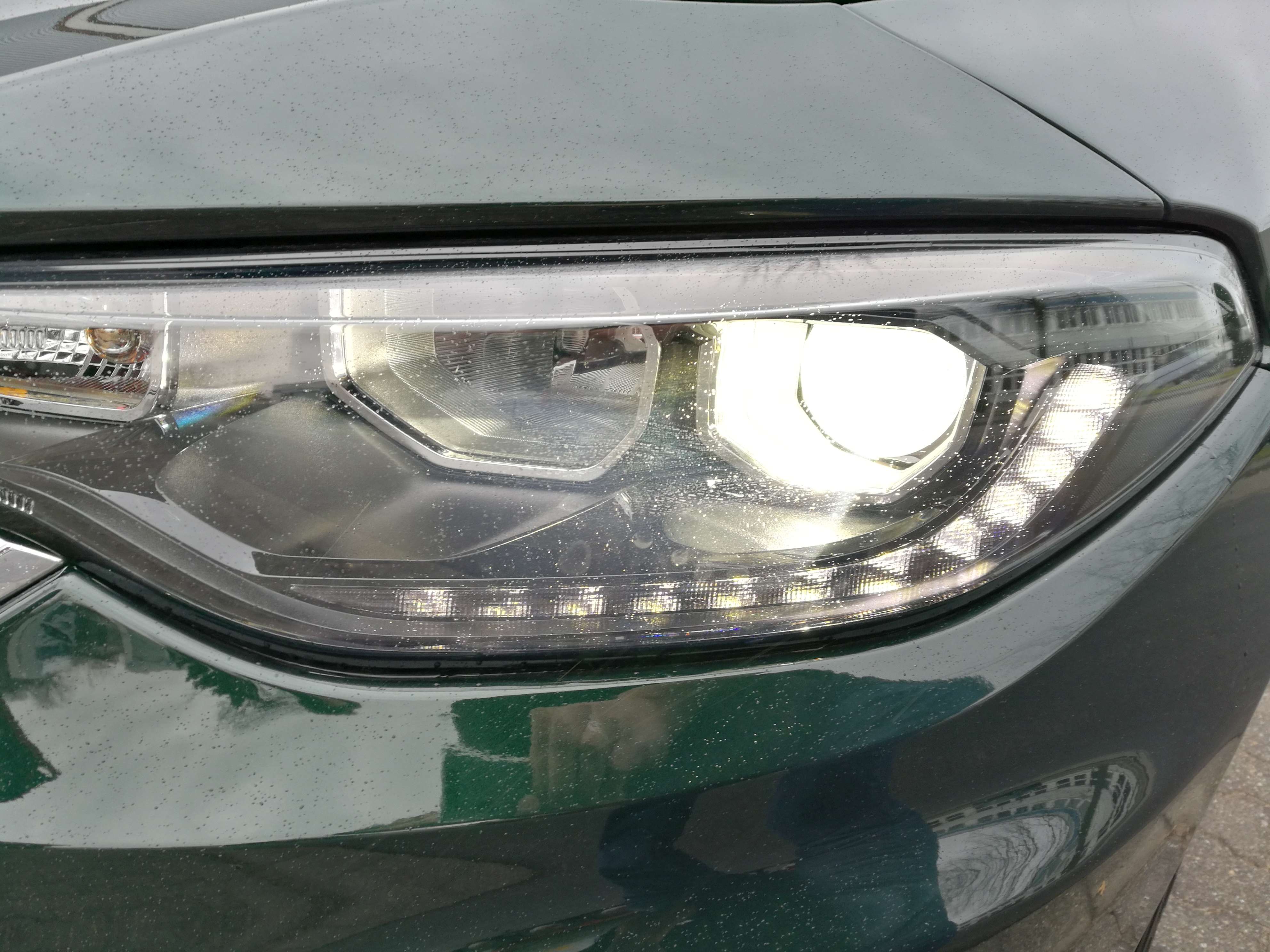

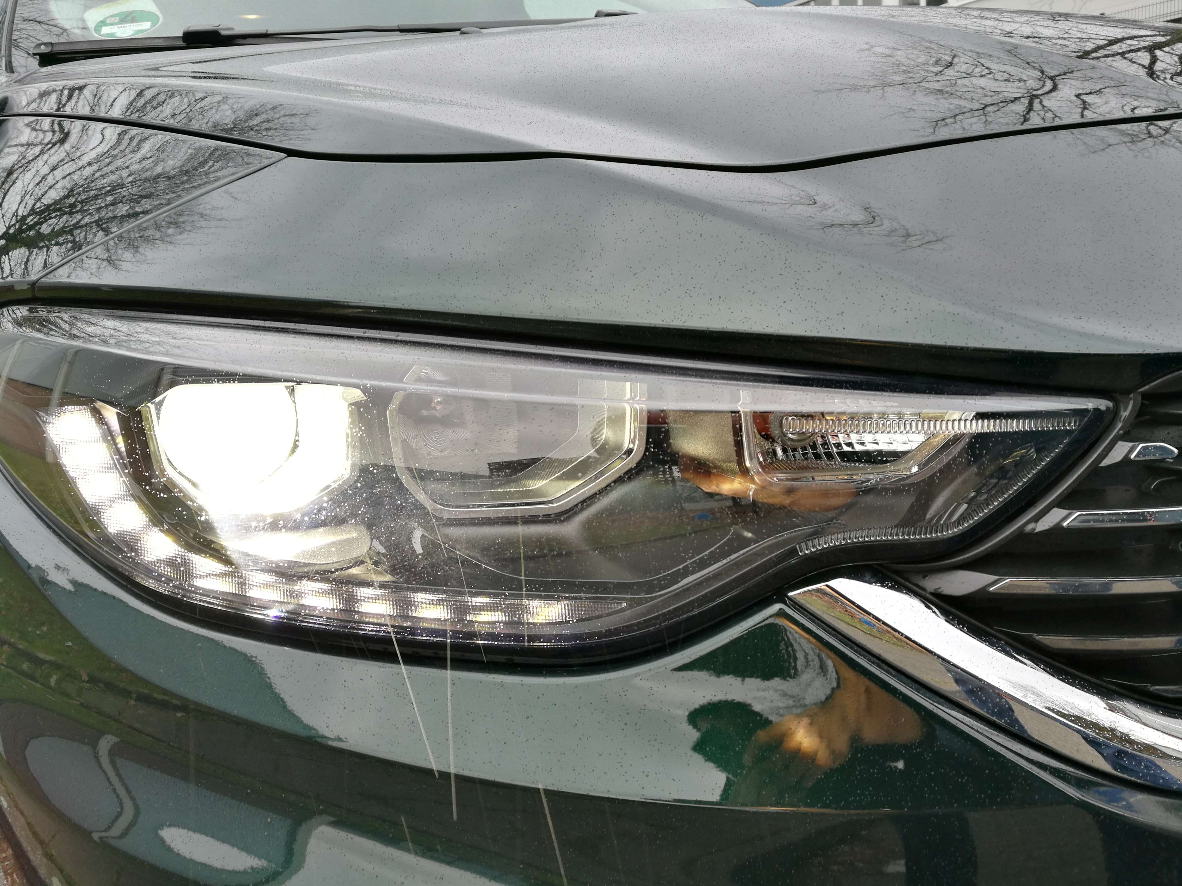

      Ich selbst bin Fahrer einer Alfa Giulia und meine Freundin ist seit kurzem Besitzerin eines Jahreswagens Tipo Kombi S Design in nahezu Vollausstattung.
      Mit Einfühung des S Design hielt ja (angeblich) in dieser Version serienmäßiges Bi Xenon Licht Einzug. Nach nun einigen Nachtfahrten zweifle ich stark an, dass dies Bi Xenon ist bzw dort verbaut ist. Für Xenon sehr mieses Licht...
      Beim näheren Hinsehen noch mehr Zweifel:
      Erstens „Bi Xenon“ besagt, dass Abblendlicht UND Aufblendlicht durch Xenon realisiert werden. Schaut man jedoch in den Scheinwerfer, sieht man die Birne des Aufblendlichts (ohne Lupe) als normale „H...“ Lampe. Zweitens: Auf Xenonscheinwerfern wird meines Erachtens zudem ein Warnhinweise „Hochspannung“ oder auch ein gelber Blitz innen verklebt. Auf den Scheinwerfergehäusen des Tipos dagegen nichts.
      Ich habe selbst schon einen Jeep Renegade mit den 25 W Xenons besessen, die auch der Tipo hat. Der Renegade hatte bei weitem besseres Licht.
      Nun meine Frage: Kann mir jemand sagen, ob sich die normalen Scheinwerfer und die Xenonscheinwerfer in irgendeiner Form optisch unterscheiden, wodurch ich - ohne die Leuchtmittel auszubauen - erkennen kann, was verbaut ist? Kann vielleicht jemand mal eine Aufnahme machen von einem definitiven Xenonscheinwerfer?

    • Das Xenon beim Tipo ist definitiv Bi-Xenon, die H7 Lampe vom Fernlicht dient für die Lichthupe bei ausgeschaltetem Licht, da der D5S-Xenonbrenner nicht schnell genug die benötigte Helligkeit erreicht.
      Bei eingeschaltetem Licht ist die H7 Lampe parallel zum Xenon geschaltet, gibt ein noch helleres Fernlicht.
      Ich habe bereits mehrere Fahrzeuge mit Xenon besessen und das "kleine" Xenon beim Tipo braucht sich definitiv nicht zu verstecken, klar bringen die Xenonbrenner mit 35 Watt mehr Licht auf die Strasse und die LED-Technik sowieso, aber hier von miesem Licht zu sprechen entspricht nicht der Realität.
      Die Lichtfarbe dürfte beim Tipo um die 4300 Kelvin liegen, also eher im gelblicheren als im bläulichen Bereich, was bei Nässe aber sehr von Vorteil ist, da es die verbauten D5S Brenner nur von Philips gibt, abgesehen vom Chinakram mit 6000 kelvin...

    • Ich danke euch für die Antworten.
      Die Version mit der anfänglichen nicht Serienmäßigkeit wird des Rätsels Lösung sein - in Verbindung, dass das Autohaus das Auto nach heutiger Serienausstattung ausgeschrieben hat. Mit Xenon hätte unserer nach damaliger Preisliste ja auch die 18“er haben müssen. Hat aber die schwarzen 17“.
      Falls es jemanden interessiert - wir haben genau diesen gekauft. Lief als Pressefahrzeug bei FCA.
